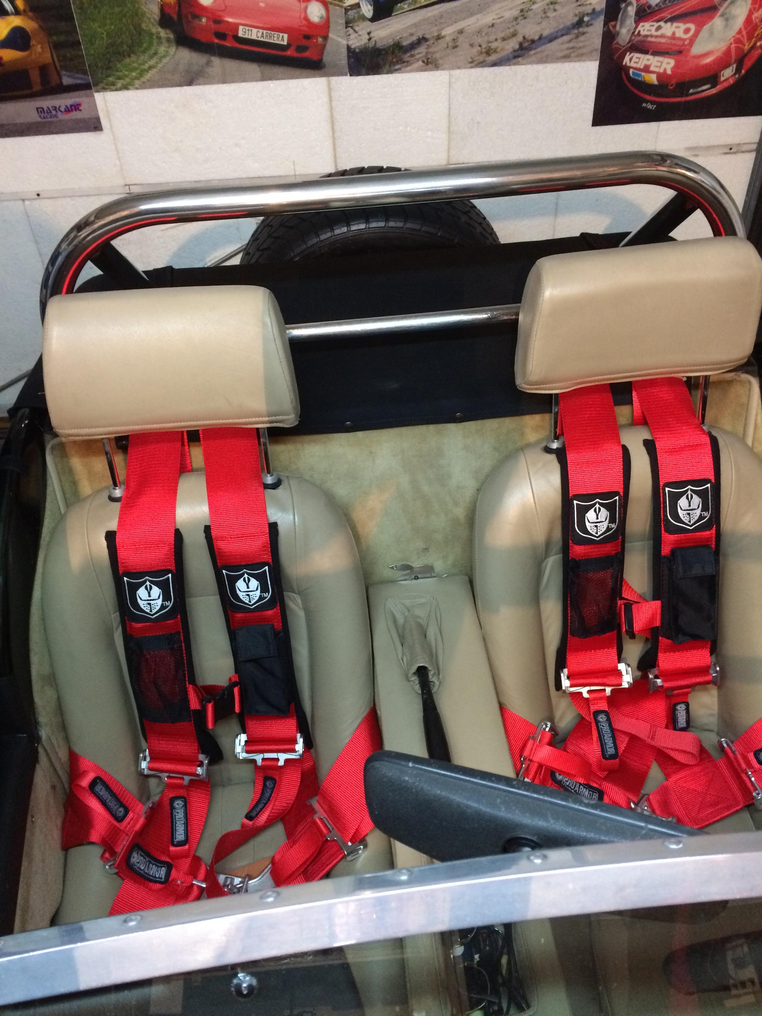

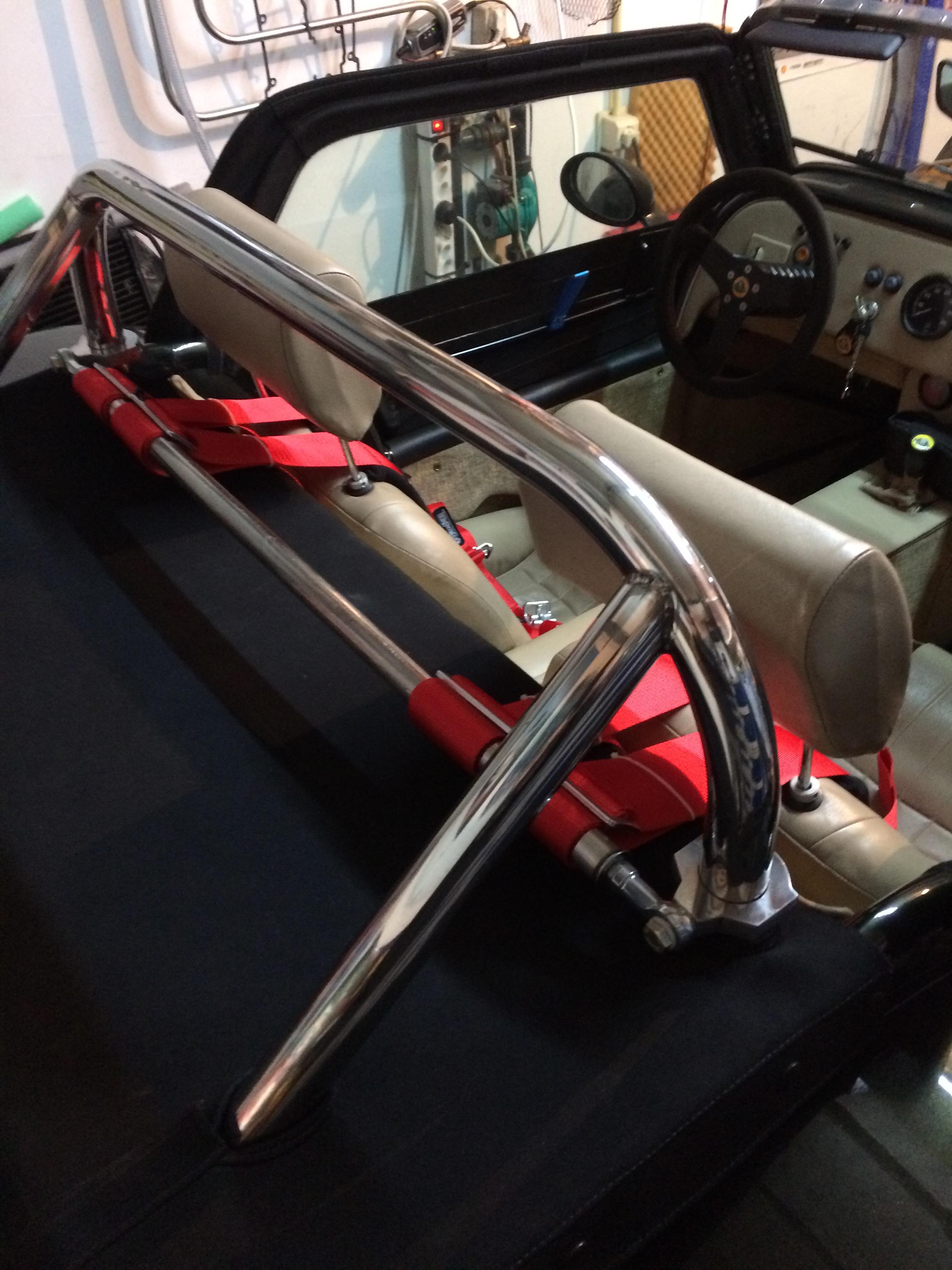

ad coertjens Geplaatst: 9 december 2017 Rapporteer Geplaatst: 9 december 2017 Hallo Manne en Vrouwe. Vraag aan iemand die er iets vanaf weet. Ik heb mijn gewone 3 punt's gordels vervangen voor 2x 'n race harnesse van het merkt Pro-Armor 4 punt's, het merk was mij onbekend maar met Google kom ik ze wel tegen, moet dit opnieuw gekeurd worden, het zit op de originele punten bevestigd en de banden die over de schouder gaan zitten aan een stang bevestigd, ik heb papieren van de RDW date geen gordels in hoeven, maar je wilt er natuurlijk wel gordels in. Gaan ze hier naar kijken bij een APK ?. Heeft iemand een antwoord op mijn vraag, ik probeer er een foto bij te sturen ?? Mvg. Ad Coertjens

ad coertjens Geplaatst: 10 december 2017 Auteur Rapporteer Geplaatst: 10 december 2017 Dank je jonge's voor jullie reactie, ik maakte mij al een beetje zorgen, die keuring's gedachte kwam bij mij pas op na het monteren van de gordels, ik weet dat ik daar eerst aan had moeten denken, maar het stoerde uiterlijk en het enthousiasme had de overhand, de gordels zitten als gegoten, of je de auto aantrekt. met vriendelijke groet. Ad Coertjens
