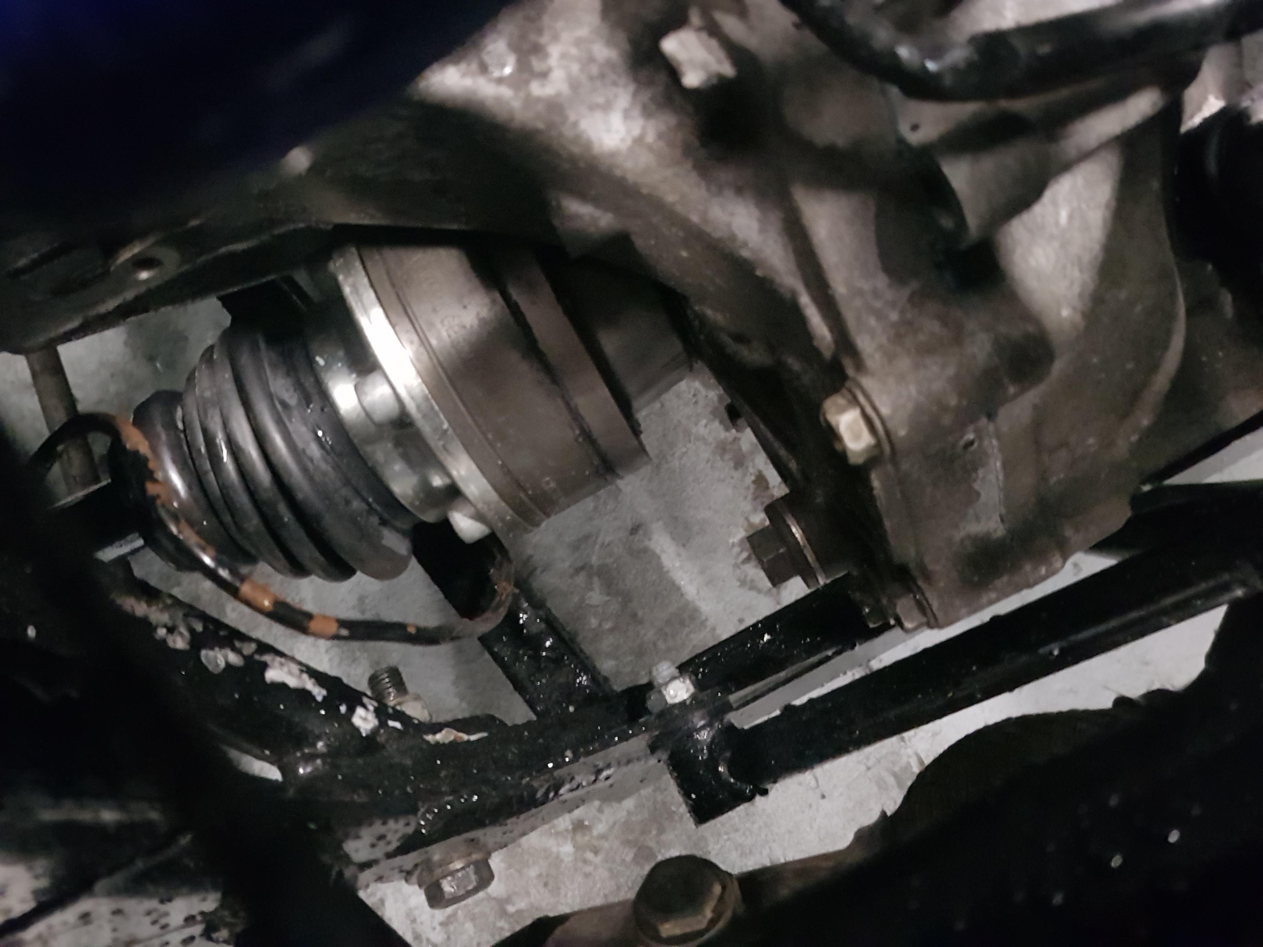

W vd Knaap Geplaatst: 21 oktober 2017 Rapporteer Geplaatst: 21 oktober 2017 Hierbij nog voor de geinterreseerden. De standaard homokineten van de bakzijde van de honda versplinterde in no time door het vermogen. Nieuwe assen laten maken. De bakzijde homokineet is volledig nagebouwd met sterker materiaal en ipv 86mm zit er nu een 100mm vw vr6 homokineet aanvast. Wielzijde is standaard gebleven. Dit omdat(tevens correcte info gekregen) die het zouden moeten houden. Assen zijn verhard ook en het hele plaatje is zeer gedegen gemaakt. Ben er dan ook zeer content mee! Quote
