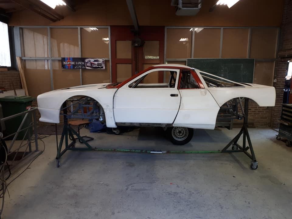

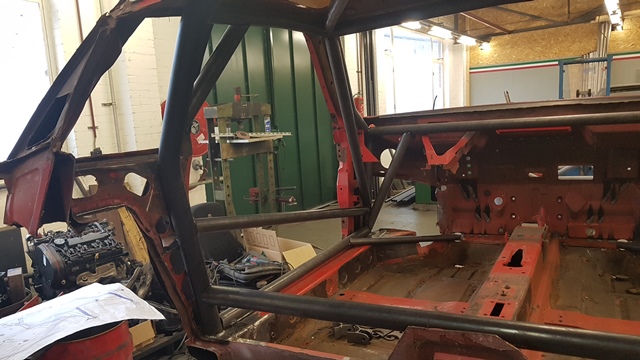

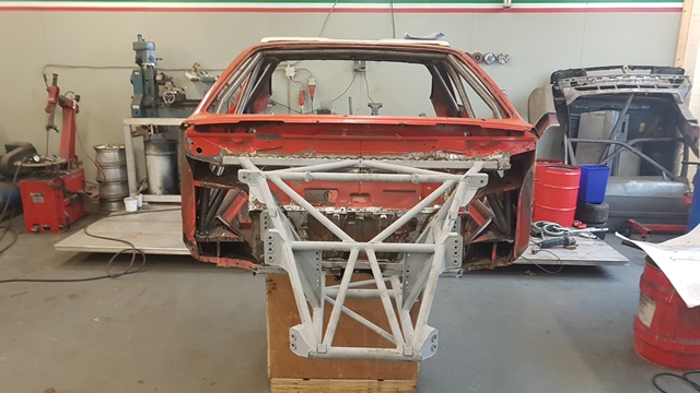

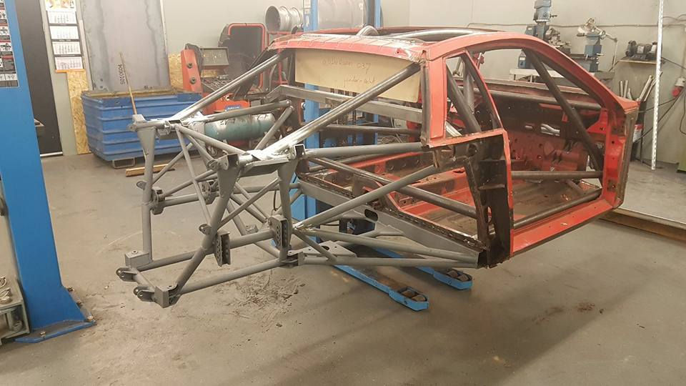

Pim de Jonge Geplaatst: 4 februari 2018 Auteur Rapporteer Delen Geplaatst: 4 februari 2018 Hoi Ferry, Sorry voor de late reactie, ken ik zeker. 037 schiet aardig op Robert ( rolkooi bouwer ) doet goed zijn best. Alles is bijna klaar voor aflassen. Komende week gaat ook het achterste subframe aan de carros. Link naar reactie Delen op andere sites Meer opties om te delen...

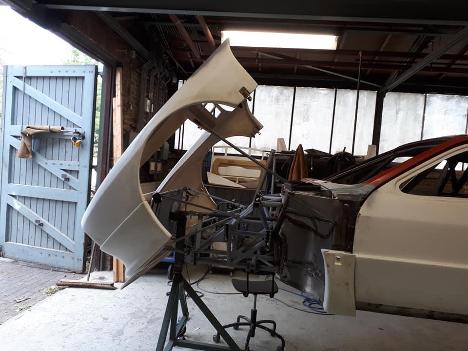

Pim de Jonge Geplaatst: 19 februari 2018 Auteur Rapporteer Delen Geplaatst: 19 februari 2018 Achterzijde nu ook geplaatst, project gaat nu even de ijskast in omdat de Alpine nu voorrang krijgt. Link naar reactie Delen op andere sites Meer opties om te delen...

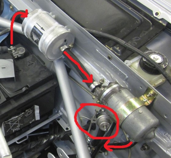

Pim de Jonge Geplaatst: 30 maart 2018 Auteur Rapporteer Delen Geplaatst: 30 maart 2018 kent iemand dit soort elektrische pompjes ( rechts naast de cirkel )? Het is volgens mij voor de waterinjectie van de Lancia 037. Deze word ingespoten net voor de compressor. Link naar reactie Delen op andere sites Meer opties om te delen...

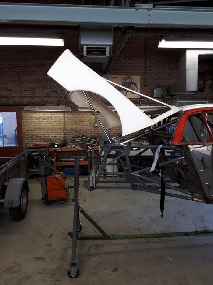

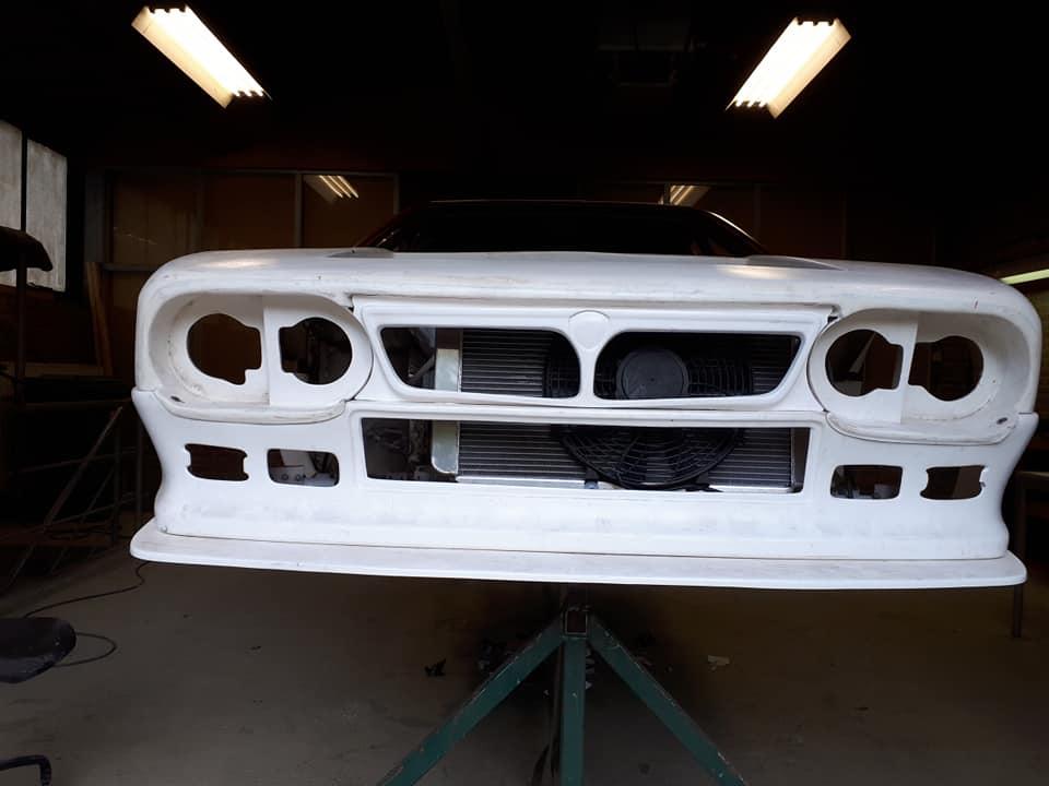

Pim de Jonge Geplaatst: 5 augustus 2018 Auteur Rapporteer Delen Geplaatst: 5 augustus 2018 Begint op een auto te lijken 😊 Link naar reactie Delen op andere sites Meer opties om te delen...

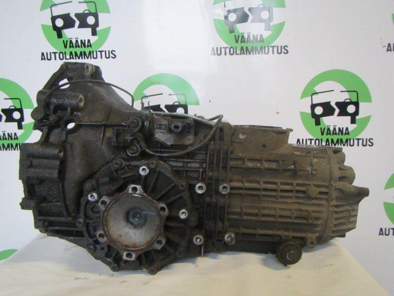

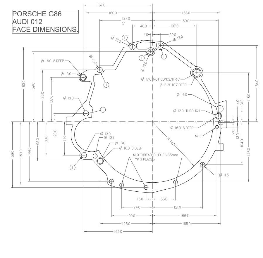

Pim de Jonge Geplaatst: 12 december 2018 Auteur Rapporteer Delen Geplaatst: 12 december 2018 Ik ga zo langzaam richting het punt dat ik een motor in wil gaan bouwen. De motor die in eerste instantie voor de keuring gebruikt gaat worden, dus niet al te veel pk's ik gok op ongeveer 75 pk. Dan blijft de BPM onder de 10.000 Euro grofweg gerekend . Deze motor moet passen aan een VW Passat tranaxle versnellingsbak, deze ligt normaal in de lengte voorin bij de Passat ( B5 denk ik ), voorbeeld bijgevoegd. De kleinste motor van de Passat B5 is volgens mij een 1600 van 101 pk dan komt de BPM boven de 10.000 Euro uit. Ik zoek iemand die mij kan vertellen of er een andere ( minder pk ) VW blok direct op dit type bak past? Misschien van een Golf of zo?? Het kan zijn dat ik eerder deze vraag gesteld heb of iemand al eens een tip gegeven heeft , ik ben het even kwijt, excuus voor de herhaling Groet, Pim Link naar reactie Delen op andere sites Meer opties om te delen...
Mischa Bauman Geplaatst: 12 december 2018 Rapporteer Delen Geplaatst: 12 december 2018 dit zijn de maten Link naar reactie Delen op andere sites Meer opties om te delen...
Mischa Bauman Geplaatst: 12 december 2018 Rapporteer Delen Geplaatst: 12 december 2018 vw4 cilinders passen dan. Link naar reactie Delen op andere sites Meer opties om te delen...

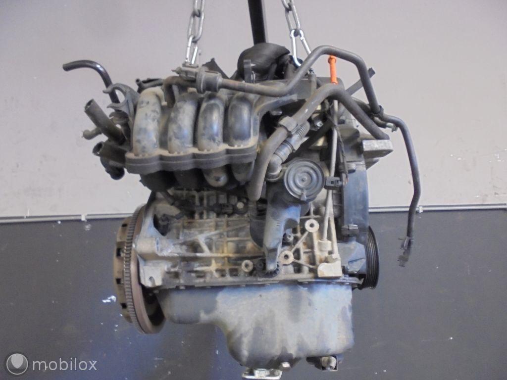

Pim de Jonge Geplaatst: 13 december 2018 Auteur Rapporteer Delen Geplaatst: 13 december 2018 12 uur geleden zei Mischa Bauman: vw4 cilinders passen dan. Hoi Mischa, Passen alle 4 cilinders? De code van mijn bak is DHZ19067, kun je een voorbeeld geven van een VW motor van ongeveer 75 pk die past op deze bak. Of is het beter een mal te maken van de bak en dan te passen bij een potentiële motor? Ik zag als voorbeeld deze motor op marktplaats: Volkswagen Golf 5 ('03-'08) 1.4 16V 80 PK Het is de bedoeling als tijdelijke oplossing. Ik wil nu zo snel mogelijk richting RDW ( of Engeland, mocht de Brexit uitgesteld worden???). De definitieve motoren bak komt later wel Bedankt voor het meedenken. Groet, Pim Link naar reactie Delen op andere sites Meer opties om te delen...
