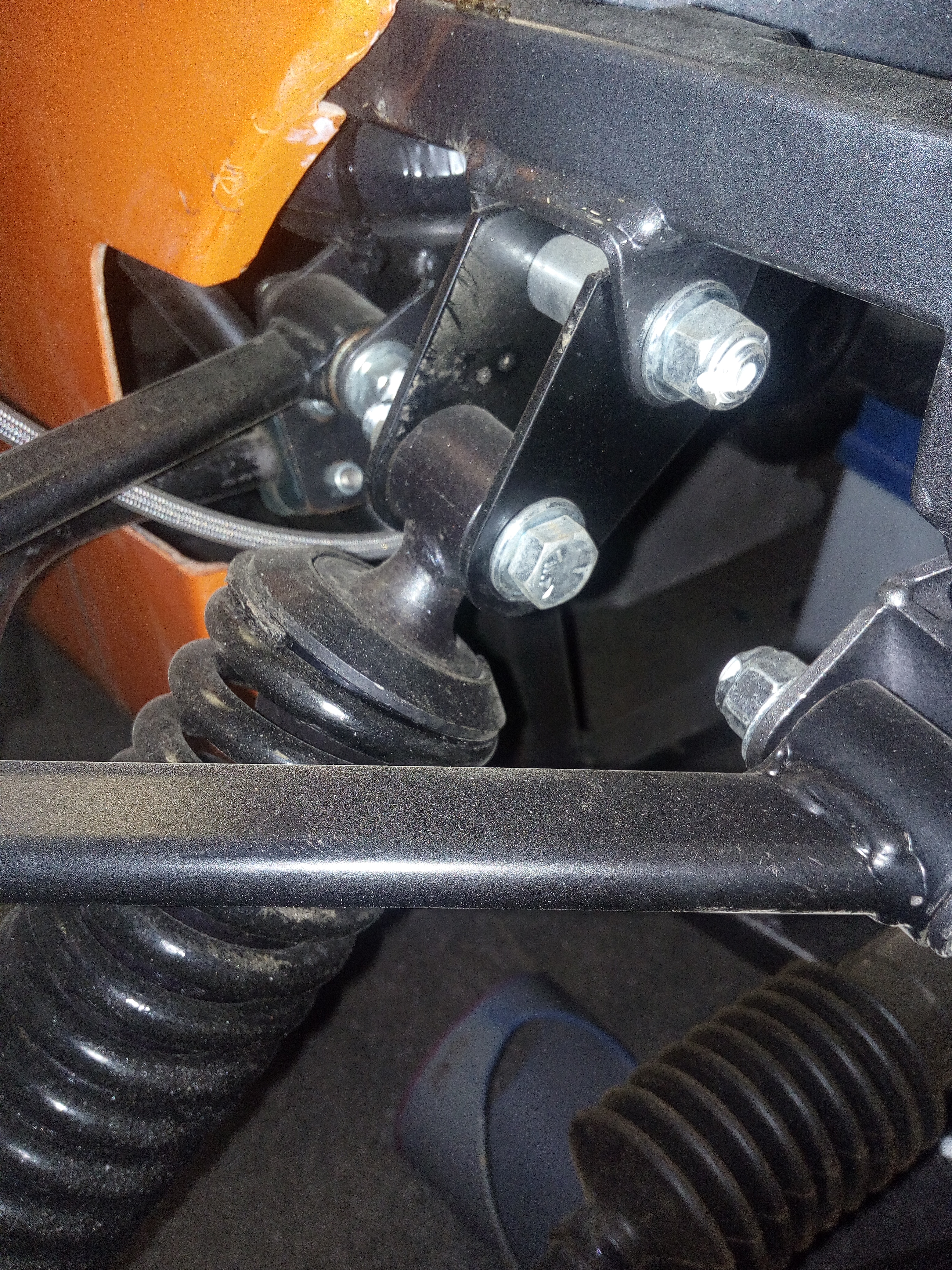

Ik heb de steunen bovenaan gezet maar ze kunnen ook onder
Taunus fusee past ook op wide track. Er zijn mensen die zeggen dat het niet past. Is geen probleem (zelf geprobeerd) alleen de remslang is te kort. Wel heb ik gehoord dat het niet beter rijdt. Maar het staat wel veel mooier. :D

Ik ben gecorrigeerd, had niet zo snel aan verlengstukken van de dempers gedacht. Kan dus wel.
Hoe heet zo'n "schokbrekers verlenger" op z'n Engels?
Kan op Procomp en Westfield daar niks over vinden.
Persoonlijk ben ik geen fan van schokdemper verlengers zoals door Stefan zijn gebruikt, daar de bouten parallel gemonteerd zijn en het dan werkt als een dubbel schanier.
Mijn voorkeur gaat dan uit naar een uitvoering als op onderstaande foto staat en dit effect geheel wordt opgelost.  Deze uitvoering is uit aluminium te maken of uit een koker die precies past tussen de originele flenzen en onder 90 graden aan de buitenkant van de koker gelaste flenzen, waar tussen de demper wordt gemonteerd.
Ziet er goed uit. Maar je vergeet dat er bij de originele steunen een extra m8 bout zit die het kantelen voorkomt. Ik weet niet waar je woont. Ik in Almere. Kom gerust langs
