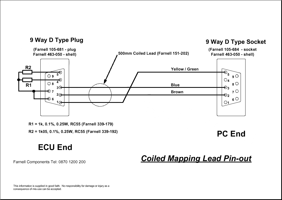

M. de la Roy Geplaatst: 8 december 2016 Rapporteer Geplaatst: 8 december 2016 Ik ben op zoek naar een kabel om mijn MBE 967 ecu uit te lezen en te programmeren. Het is een ecu met seriële aansluiting en ik ben op zoek naar de juiste kabel om deze aan te sluiten. Als je er eentje te koop / te huur / te leen hebt, dan hoor ik het graag! Groet, Maarten
Wilco Blankenburgh Geplaatst: 22 juni 2017 Rapporteer Geplaatst: 22 juni 2017 Heel waarschijnlijk kan je deze zelf maken... http://www.mbesystems.com/support.html Maar ze waarschuwen natuurlijk dat het gevaarlijk kan zijn als je niet de goede kabel gebruikt. (om verkoop natuurlijk te stimuleren)
