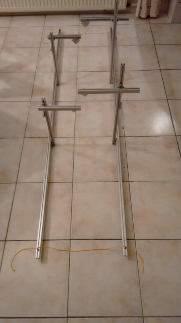

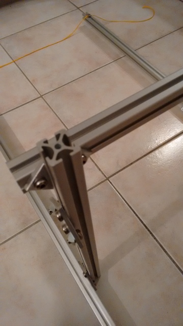

J. Gijsberts Geplaatst: 8 december 2016 Auteur Rapporteer Geplaatst: 8 december 2016 Inmiddels het Watkins SmartStrings apparaat van aluminium profielen gemaakt. Heel snel verstelbaar en spelingsvrij. Eind deze maand wordt de auto hiermee uitgelijnd.
