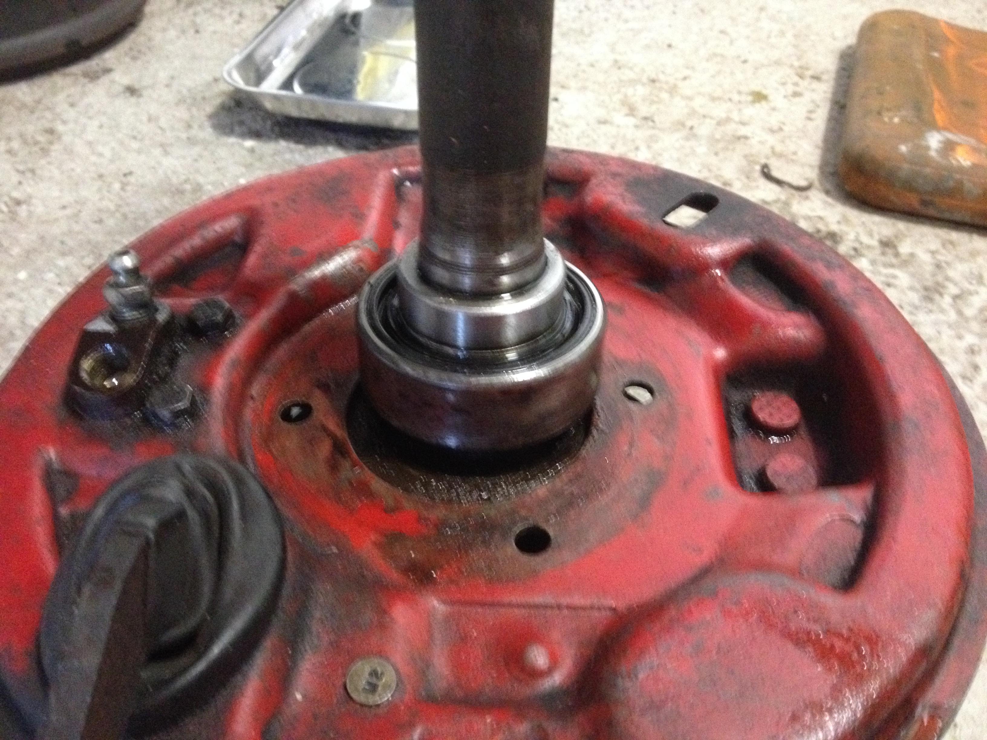

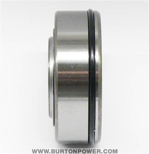

Dirk Strikwerda Geplaatst: 23 september 2016 Rapporteer Geplaatst: 23 september 2016 Op een Striker met starre achteras zit een standaard english (banjo) axle. Ik heb gemerkt dat er twee varianten wiellagers bestaan. Met en zonder rubber ring in de buitenste schaal van het lager. Ik heb de variant met ring erin gezet terwijl de oude dit niet hadden. Zie afbeelding. Kan zoiets bij jou ook aan de hand zijn ? Jij hebt een Atlas/Taunus as ?

Koen Peeters Geplaatst: 24 september 2016 Auteur Rapporteer Geplaatst: 24 september 2016 Ik heb lagers met ingebouwde keerring gemonteerd. Maar die o-ring zoals op de foto zit er bij mij niet op. Ik zou denken dat ik dat met silicone ook moet kunnen bereiken. Dat ga ik nog maar eens proberen. En ik heb ook schijfremmen op een Taunus-as (Köln type), maar in de binnenkant van de velg zie (en ruik) je de oliesporen. Peter lijkt net hetzelfde aan de hand te hebben. Ook alleen aan de linkerkant.
Koen Peeters Geplaatst: 6 oktober 2016 Auteur Rapporteer Geplaatst: 6 oktober 2016 Deze ochtend naar de keuring geweest; blanco! We zijn weer een jaar gerust. Het olielek aan het aslager heb ik trouwens verholpen door een o-ring op maat te maken (een te grote o-ring doorgesneden, ingekort en weer aan elkaar gekleefd me secondenlijm) en deze achterin het lagerhuis te leggen, alvorens de as met lager op zijn plaats te schuiven. Dat kost zo goed als niks en het schijnt te doen wat het moet doen.
