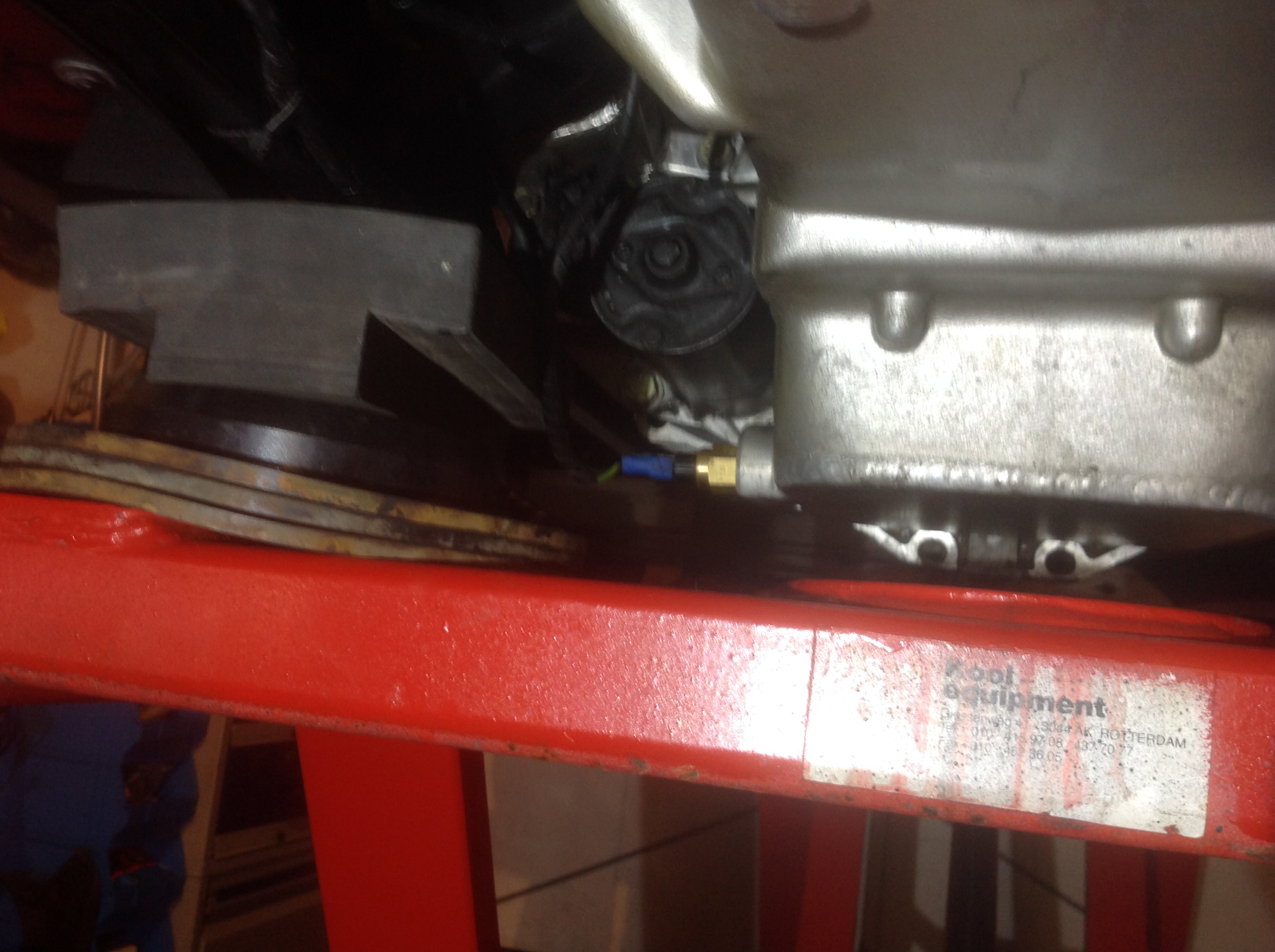

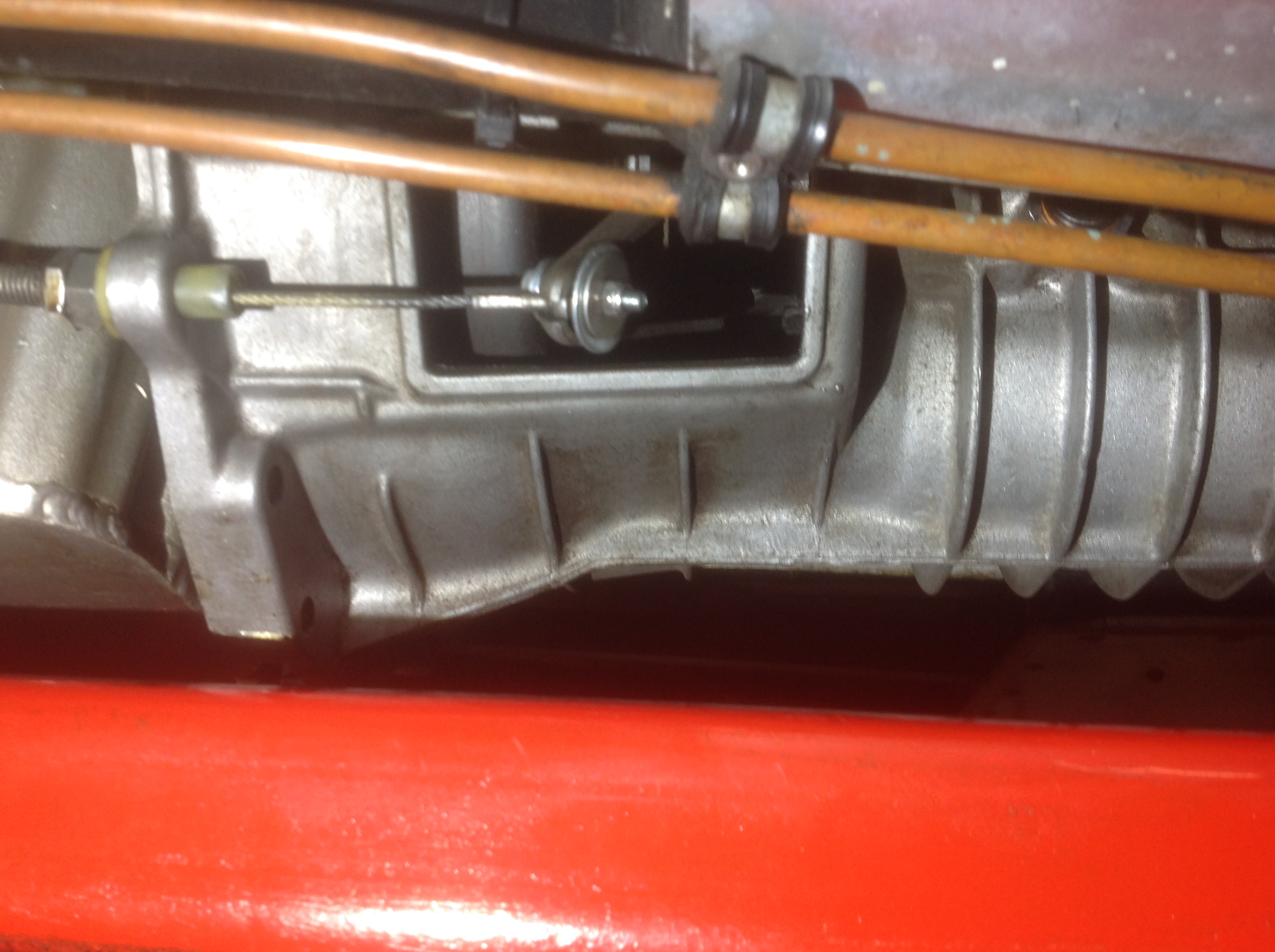

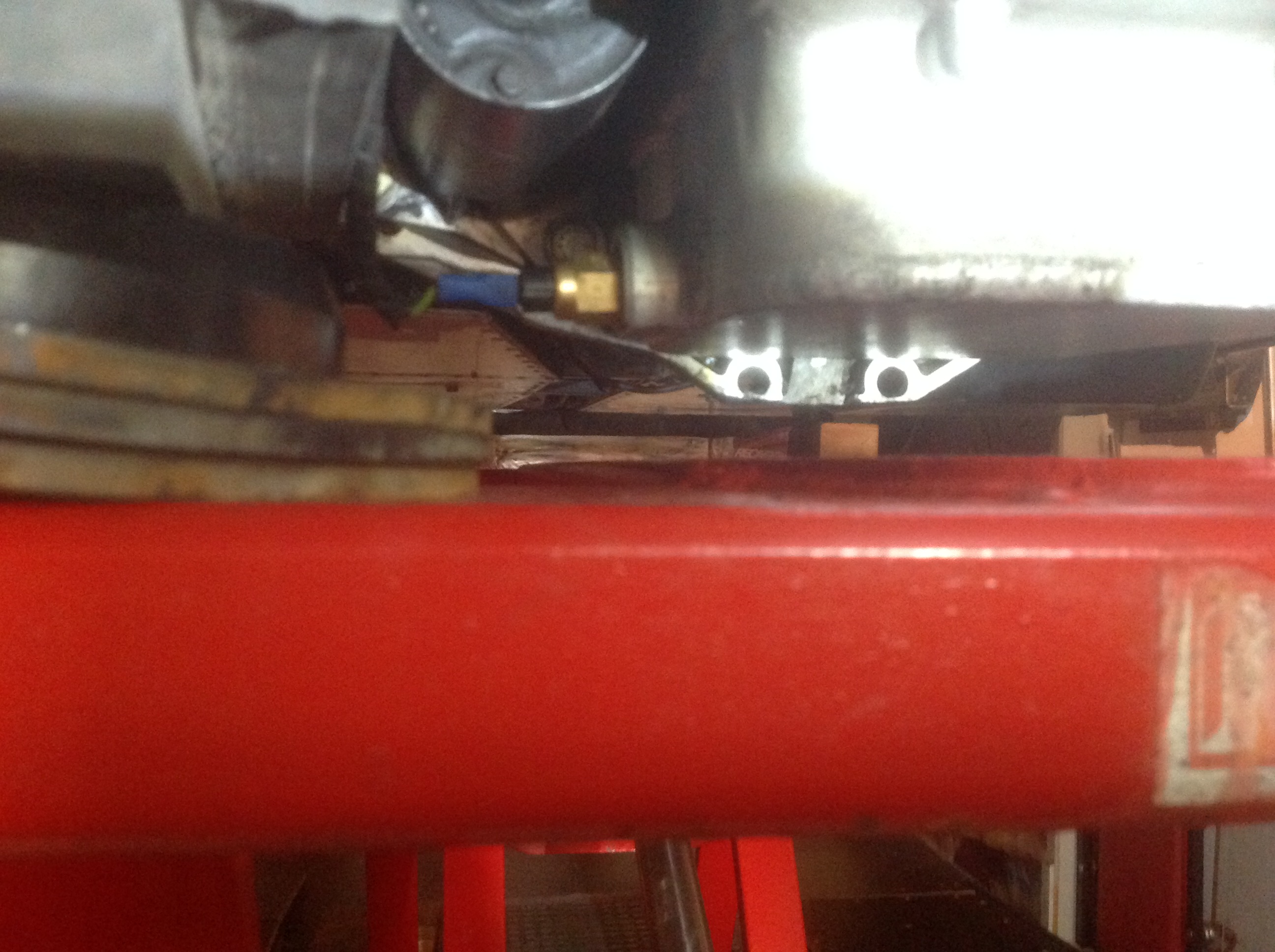

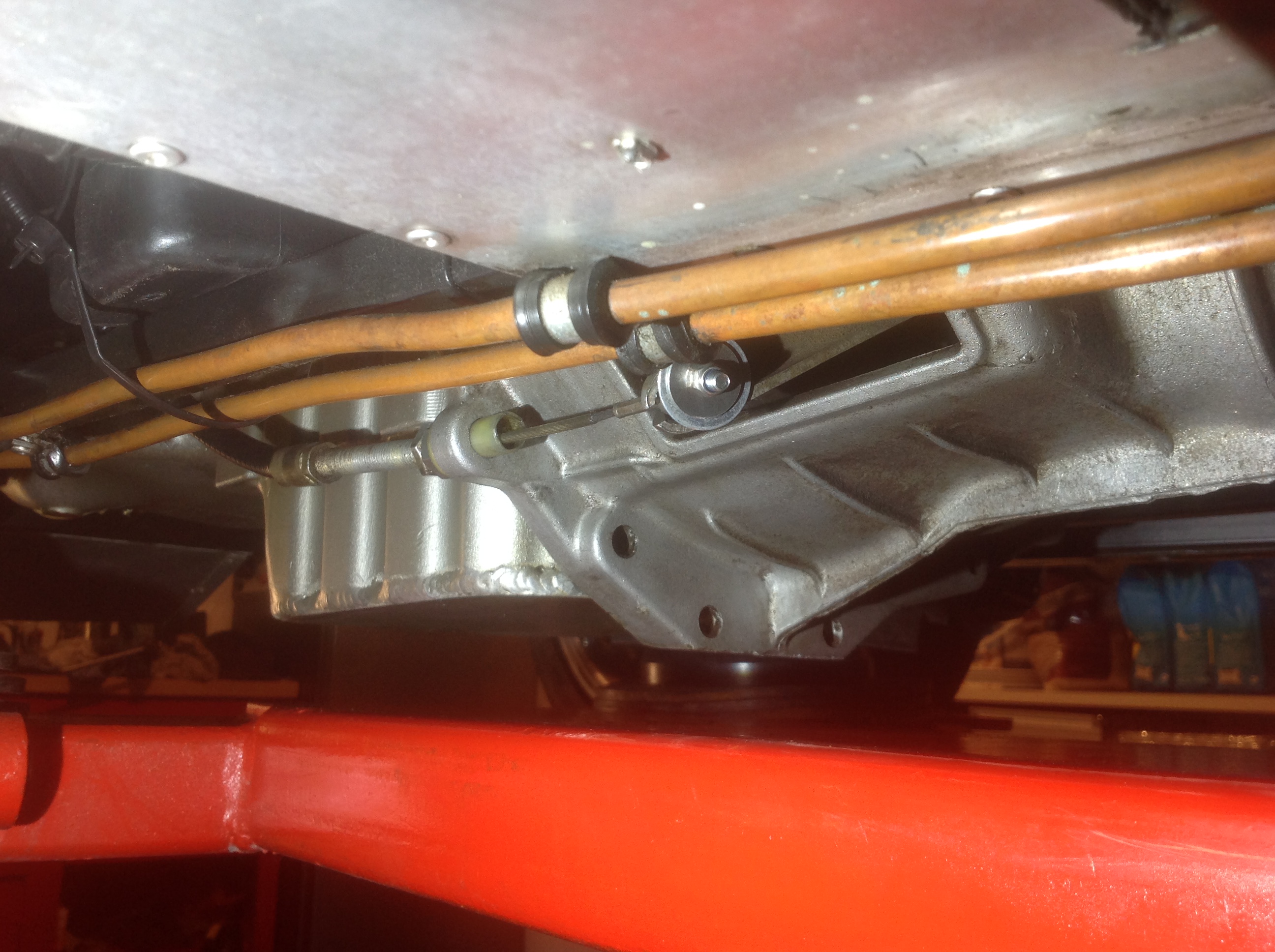

ad coertjens Geplaatst: 5 september 2016 Auteur Rapporteer Geplaatst: 5 september 2016 Ik ben lid, duuuuuussssssssss Manne, ik ben er nog niet uit, en waarom niet, dat ga ik vertellen, de bak die er bij mij ( de auto ) onderhangt, lijkt het meest op die MT75 die Thimo Jansen beschrijft, namelijk de WWW.super7 enz enz. de onderkant van dat Bellhouse is precies als die van mij, alleen, nu komt het, de startmotor invoering zit aan de andere kant, dus links als je voor de auto staat, de koppeling bediening zit rechts, ook zit er aan de rechter kant boven in, een plaatje met twee boutjes M-8 waar een achteruit rij schakelaar op kan worden gezet, wie weet het !! ?? Ik ga er wat foto's bij zetten, misschien wordt het dan iets duidelijker, kan er wel moeilijk bij om dat de auto op een poetsbrug staat met in het midden een staalbalk van 200 mm breed, maar ik ga het doen. Met vriendelijke groet Ad Quote
ad coertjens Geplaatst: 5 september 2016 Auteur Rapporteer Geplaatst: 5 september 2016 Foto's Cosworth foto -1 daar zie je het gedeelte van het Bellhouse wat er onderuit steekt, ook zie je de startmotor aan de linker kant zitten foto -2 koppeling aan de rechter kant, en het laat zien hoe de versn. bak eruit ziet. foto -3 laat zie van achter naar voor hoe de bak eruit ziet foto -4 laat de startmotor zien , links van het blok en de oliepan. iets meer duidelijkheid, met vriendelijke groet Ad Quote
Peter Scheilen Geplaatst: 5 september 2016 Rapporteer Geplaatst: 5 september 2016 MT75 bak heeft inderdaad de startmotor links en aansluiting koppeling rechts als je de bak van voren bekijkt. Ook de achteruitrijverlichtingsschakelaar (leuk scrabble woord) zit rechts boven. Ik heb een MT75 bak hier los liggen,als je fotoos wilt.... maar die staan ook genoeg op internet.... Ik hoop dat je er iets mee kunt Ad. Grtz. Peter Quote
