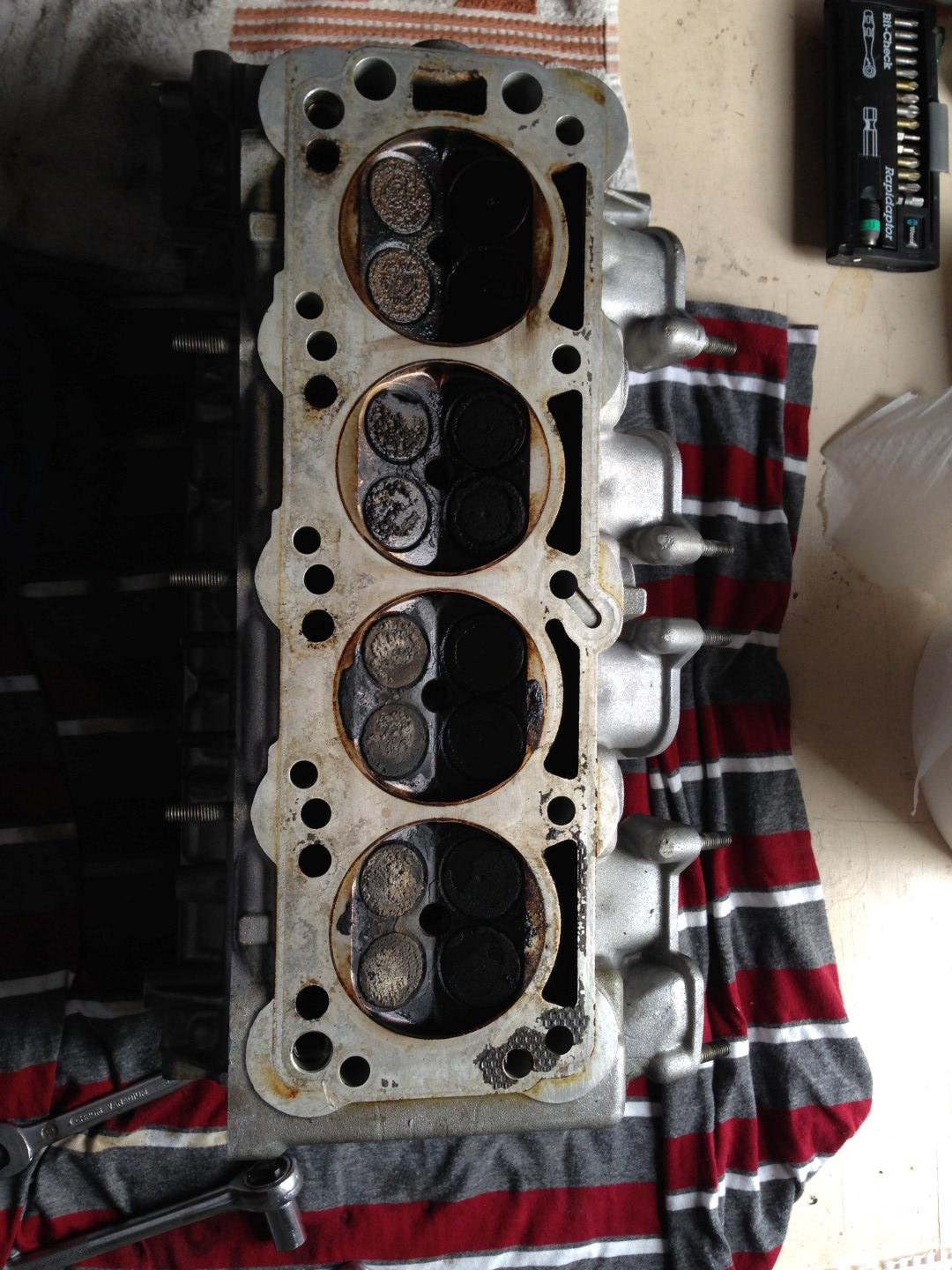

Peter Huijts Geplaatst: 6 juli 2016 Rapporteer Geplaatst: 6 juli 2016 Hoi mannen, Verleden week pech met de VM-77. Een cilinder geen compressie. Oorzaak: klep verbrand. Diepere oorzaak: waarschijnlijk staat de VM te vaak te lang stil L. De kop heb ik naar een revisiebedrijf gebracht. Ik krijg hem deze week hersteld en opgefrist terug. Het plaatsen van de kop doe ik dan weer zelf. Ik zoek alleen nog een tang waarmee ik de distributieriem (C20XE 1992, Calibra/Astra GSI/Vectra 2000, 16 klepper 150 pk standaard) op de juiste spanning kan afstellen. Wie van jullie (Venlo/Weert/Roermond) heeft zo’n tang en is bereid om deze tang een weekendje aan mij uit te lenen? Als amateur sleutelaar stel ik de distributieriem liever niet op gevoel af. Met vriendelijke groet, Peter

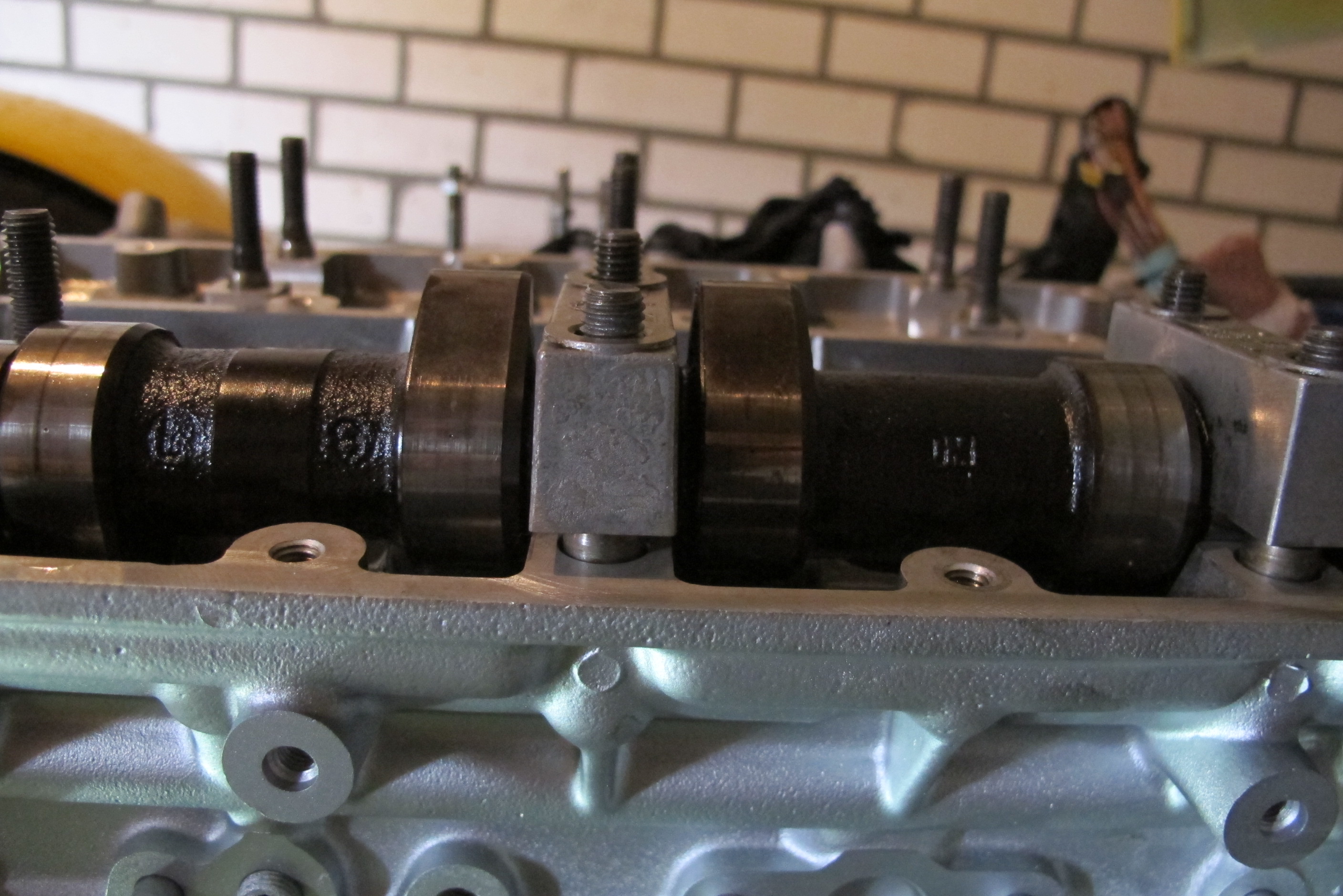

Peter Huijts Geplaatst: 15 juli 2016 Auteur Rapporteer Geplaatst: 15 juli 2016 Hoi, Nieuwe tang is onderweg, dus dat is opgelost. De kop is weer geplaatst, bouten met juiste moment en volgorde aangedraaid. Bij het plaatsen van de nokkenassen loop ik tegen het volgende probleem: de nokkenassen rusten niet op de onderste deel van de lagers, zie foto. Krukas is blijven staan zoals hij stond bij demontage met eerste zuiger op BDP. De merktekens op de nokkenaswielen ook weer op dezelfde positie (komt overeen met de merktekens op het klepdeksel) als voor de demontage. Ik heb het vermoeden dat ik met de bovenste lagerschalen de klepveren moet indrukken, dus de moeren maar gewoon aandraaien? Of doe ik iets fout? Bij het verwijderen van de nokkenassen is mij niet opgevallen dat er klepveren waren die de nokkenas omhoog duwden nadat de moeren waren verwijderd. Met vriendelijke groet, Peter
Harry Bouma Geplaatst: 15 juli 2016 Rapporteer Geplaatst: 15 juli 2016 is normaal. Wel overtuigd zijn dat de krukas en nokkenassen goed staan

A.Boeren Geplaatst: 15 juli 2016 Rapporteer Geplaatst: 15 juli 2016 Wel een grote klus, vandaar dat de Limburgrit op zich laat wachten . Wel even wat olie in de lagerschalen doen, zodat bij de eerste start de nokkenas niet droog loopt. Groet, Arjan
Harry Bouma Geplaatst: 15 juli 2016 Rapporteer Geplaatst: 15 juli 2016 1 uur geleden zei A.Boeren: Wel een grote klus, vandaar dat de Limburgrit op zich laat wachten . Wel even wat olie in de lagerschalen doen, zodat bij de eerste start de nokkenas niet droog loopt. Groet, Arjan Welke lagerschalen?? De nokken assen lopen gewoon in de aluminium blokken. Als je de olie vult via het kleppendeksel zit er voldoende olie bij.

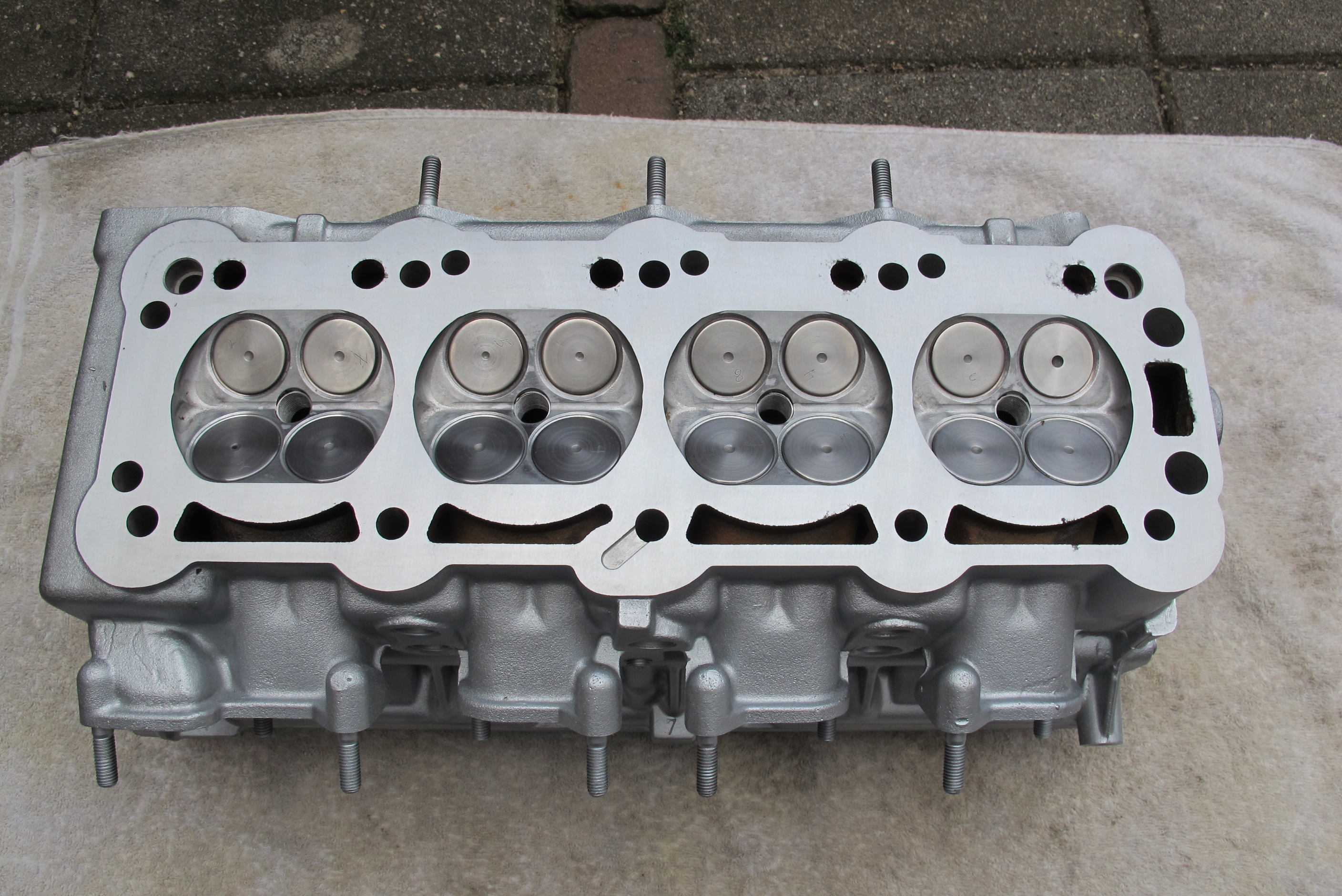

Peter Huijts Geplaatst: 15 juli 2016 Auteur Rapporteer Geplaatst: 15 juli 2016 Hoi, Nokkenassen zitten er weer op. Foto van de opgefriste kop met de nieuwe uitlaatklep en van de kop zoals ik hem eruit gehaald heb. Het valt mij op dat de kleppen (en ook de zuigers) zoveel aanslag hadden. Ik heb het idee dat de motor te rijk loopt. De verbinding spruitstuk/uitlaat zit, in de stromingsrichting gezien, voor de lambdasonde. Deze verbinding was niet 100% dicht. Wellicht denkt de lambdasonde dan dat er meer brandstof bij moet totdat hij tegen de regelgrens aanloopt. De APK keur, ook bij verhoogd toerental, heeft echter nooit problemen opgeleverd. Maar of dit de verbrande klep heeft opgeleverd weet ik niet. De klepgeleider was nog in orde, alleen de klep is vervangen. Met vriendelijke groet, Peter
Rudie Heikens Geplaatst: 16 juli 2016 Rapporteer Geplaatst: 16 juli 2016 Ik ben een leek, maar dit beeld met koolaanslag lijkt me normaal voor een motor die lang niet uit elkaar is geweest. En als je Lambdawaarden bij de APK steeds goed zijn dan zal het met die luchtlekkage ook wel mee vallen denk ik. Wat was je CO-waarde? Laatste keer was dat bij mij 0.72%
Dirk Strikwerda Geplaatst: 16 juli 2016 Rapporteer Geplaatst: 16 juli 2016 Ik denk dan eerder dat de boel arm stond ! Een arm mengsel heeft hogere temperaturen tot gevolg waardoor de klepsteel langer wordt. Bij onvoldoende klepspeling komt de klep dan niet meer goed terug in de klepzetel op het blok en koelt onvoldoende af. Gevolg een verbrande klep. Tevens koelen eventuele benzineresten de klep ook niet meer. Dat is ook de reden dat sommige motoren op LPG snel verbrande kleppen hebben. Je motortemperatuur zou dan gemiddeld ook hoger moeten zijn. Was dat niet het geval dan kan een vastzittende hydraulische klepstoter ook de oorzaak zijn geweest.
Harry Bouma Geplaatst: 16 juli 2016 Rapporteer Geplaatst: 16 juli 2016 Kan wel degelijk bij een te rijk mengsel. Er komt op een gegeven moment afzetting los die tussen de klep en zitting vast komt te zitten en dan gaat het heel snel.. Een reden dat lpg motoren verbrande kleppen krijgen heeft niets te maken met de ontbrekende koeling van de brandstof, maar alles met het feit dat de klepzittingen sneller inslijten en daardoor de klep niet meer afdicht en vervolgens verbrand. Daarom is het probleem bij lpg toepassing ook opgelost met andere klepzittingen De lekkende uitlaat vóór de lambda sensor gaat de motor inderdaad verrijken met nog meer brandstof.

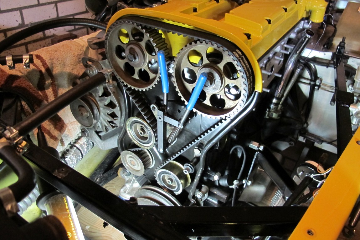

Peter Huijts Geplaatst: 22 juli 2016 Auteur Rapporteer Geplaatst: 22 juli 2016 Ik heb alles weer in elkaar. Dank voor het meedenken. @harm, jij hebt daar wel een punt. @rudie, de tang wordt na het afstellen weer weggenomen, er blijft geen veer achter. Met vriendelijke groet, Peter
