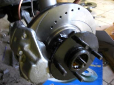

A.Boeren Geplaatst: 12 juni 2016 Auteur Rapporteer Geplaatst: 12 juni 2016 Al meerdere keren meegemaakt op het circuit dat het remsysteem zo heet werd dat de remmen moesten afkoelen, door rustig een paar rondjes te rijden. Helaas wordt ervoor gekozen om net te lang door te rijden en de remblokken zijn dan afgeschreven, verkruimelen. remblokken mintex 1166 gaan beter, kan een redelijke sessie rijden, maar wordt nog te heet en al weer de blokjes mogen afschrijven. Maar nu, zijn de schijven op, aangevreten. Daarom gelijk gekozen voor een update, Geventileerde schijven. Als ik aan de massieve schijven kan komen worden deze gemonteerd, dan kan ik weer rijden, maar ook deze kan ik niet vinden (21.8cm groot, asgat 63mm). Remblokjes die van Burtonpower afkomen zijn van een escort mk1 en die passen, maar waren altijd net te groot, altijd een beetje aanpassing nodig, snap ik nu, want schijf is 2cm kleiner. Bij escort mk1 zit de remschijf aan de achterkant van de naaf en aan de voorkant steken 4 draadeinden waar het wiel zit, zoals op de foto. wielsteek is van ford, 4x108. Op deze foto is de geventileerde schijf gebruikt en een verbreder op de remklauw, wat ik nu thuis heb liggen, maar er niet onder krijg. Als iemand een idee heeft welk type rem gebruikt is, laat het weten.. Groet, Arjan
Bas Braams Geplaatst: 13 juni 2016 Rapporteer Geplaatst: 13 juni 2016 Betreft de remklauw op de foto die van jou of is die ( onscherpe ) foto van 't internet geplukt? Zo te zien Ford M16 remklauw maar ben niet zeker.

A.Boeren Geplaatst: 13 juni 2016 Auteur Rapporteer Geplaatst: 13 juni 2016 Is van internet geplukt (setup die ik graag wil). Het gaat om de schijf grootte, die is maar 21.8cm, terwijl bijna altijd de 24,5cm de standaard grootte is. In de huidige Dutton remtang passen dezelfde blokjes als M16 remtang, maar past geen 24.5cm remschijf in. Kan niet aan die kleine schijven komen. Richard, Zie ook dat de peugeot grotere schijven heeft en as/ naaf gat is kleiner, gaat ook niet passen, bedankt voor het meedenken.

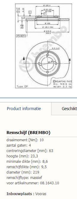

B.Klaaijsen Geplaatst: 13 juni 2016 Rapporteer Geplaatst: 13 juni 2016 ik denk dat je de schijven van een escort mk1 1300 (tot 1974) moet hebben, die waren 219mm diameter met 63mm asgat en kan je wel op veel plekken krijgen http://www.demon-tweeks.co.uk/performance/brake-discs/car/ford/escort-mk1/1974/1-3/ebc-brakes-ebc-brakes-brake-discs-front-pair-solid-219mm-x-10mm of goedkoop: http://www.autodoc.co.uk/brembo/1656087
A.Boeren Geplaatst: 13 juni 2016 Auteur Rapporteer Geplaatst: 13 juni 2016 Bas & Ronnie, Net op internet gekeken en het ziet er goed uit, ik denk dat ik ga slagen, vanavond even de maten van de oude schijf vergelijken en gelijk bestellen, bedankt hiervoor. Volgende week naar Zandvoort, met hopelijk verse massieve schijven en Mintex 1155, kijken hoe dat uitpakt. Zandvoort heeft niet veel harde remzones, dus moet goedkomen. Het monteren van de "grotere" geventileerde schijven gaat een winterprojectje worden, afdraaien is helemaal zo slecht nog niet, maar misschien met een adapter om de remklauw te verzetten kan toch de grotere schijf erin, groter is beter, toch... Groet, Arjan.
Ronnie Wagterveld Geplaatst: 13 juni 2016 Rapporteer Geplaatst: 13 juni 2016 Als ze 219 mm zijn met een 63 mm gat: http://www.yoyopart.com/oem/5454783/jurid-561026j.html
A.Boeren Geplaatst: 15 juni 2016 Auteur Rapporteer Geplaatst: 15 juni 2016 Het onderdeelnummer ingeklopt die en besteonderdelen.nl hebben deze schijven ook en op voorraad, dus snelle levering 40euro set, dit weekend kan ik weer rijden, bedankt voor de snelle hulp... Het zoeken naar de juiste schijf heeft mij heel wat moeite gekost, totdat ik de vraag stelde hier, dus voor iemand anders die op zoek mag voor deze schijf is er voor de volledigheid een foto toegevoegd.
