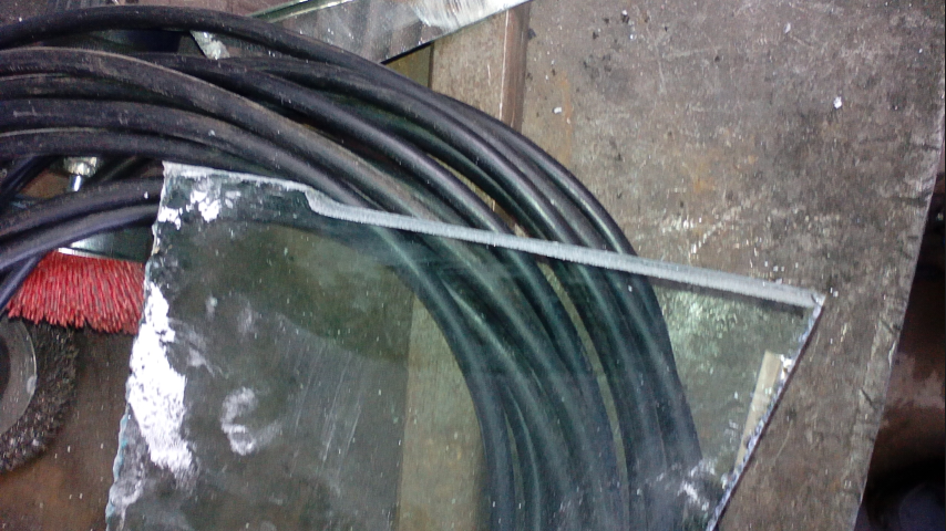

Stefan Ottenhof Geplaatst: 18 mei 2016 Rapporteer Geplaatst: 18 mei 2016 Ik ben van plan een bol raam te maken voor mijn westfield. hiervoor ga ik een raam van een Mercedes sprinter gebruiken. Deze gezaagt met een diamant schijf dit ging goed. Hierna glad geslepen met een lamellenschijf. Nu zoek ik een raam lijst van een westfield seiw het liefst een hoog model. Gr Stefan
EvdPlas Geplaatst: 18 mei 2016 Rapporteer Geplaatst: 18 mei 2016 Kan je niet helpen met de raamlijst maar ben wel erg benieuwd naar het resultaat. Speel zelf met het zelfde idee.

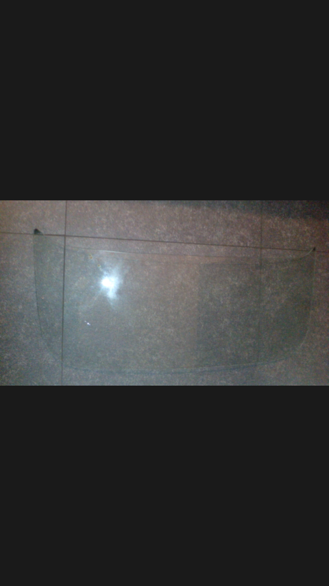

Stefan Ottenhof Geplaatst: 18 mei 2016 Auteur Rapporteer Geplaatst: 18 mei 2016 Dit is het stukje wat ik uit een busruit heb gezaagt. Het raam is wel dikker(8mm)maar het gaat goed

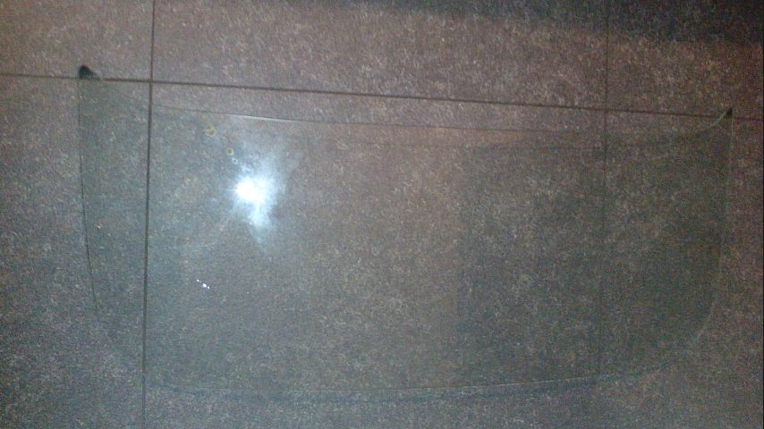

Stefan Ottenhof Geplaatst: 31 augustus 2016 Auteur Rapporteer Geplaatst: 31 augustus 2016 We zijn al een stuk verder en toch niet. Het slijpen ging op een heel raam toch niet. Een andere andere oplossing gezocht bij een glaskunstenaar. Deze kon hem wel uit stralen. Dus een transporter raam geverd en voor mekaar. Maar de volgende morgen zat er spontaan een barst In dus toch te veel spannig. Nu ben ik op zoek naar een passend standaard raam. Fiat 500 voorruit te groot achter te klein. Misschien een mini langs de weg een papieren mal gemaakt van een achterraam. Dit lijkt te passen. Nu de vraag heeft iemand een achterraam van een mini te leen om te passen. Het zal Super zijn je krijgt hem heel terug
Henk Droppers Geplaatst: 3 september 2016 Rapporteer Geplaatst: 3 september 2016 Classic mini achterruit heb ik hier in Apeldoorn voor je liggen

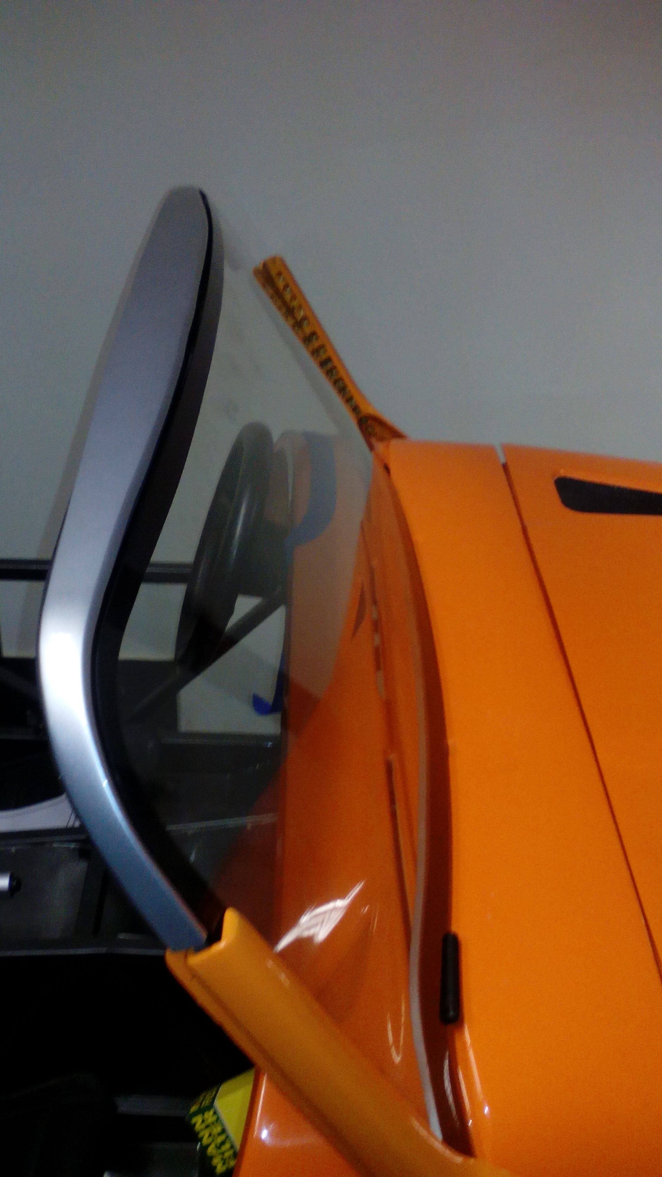

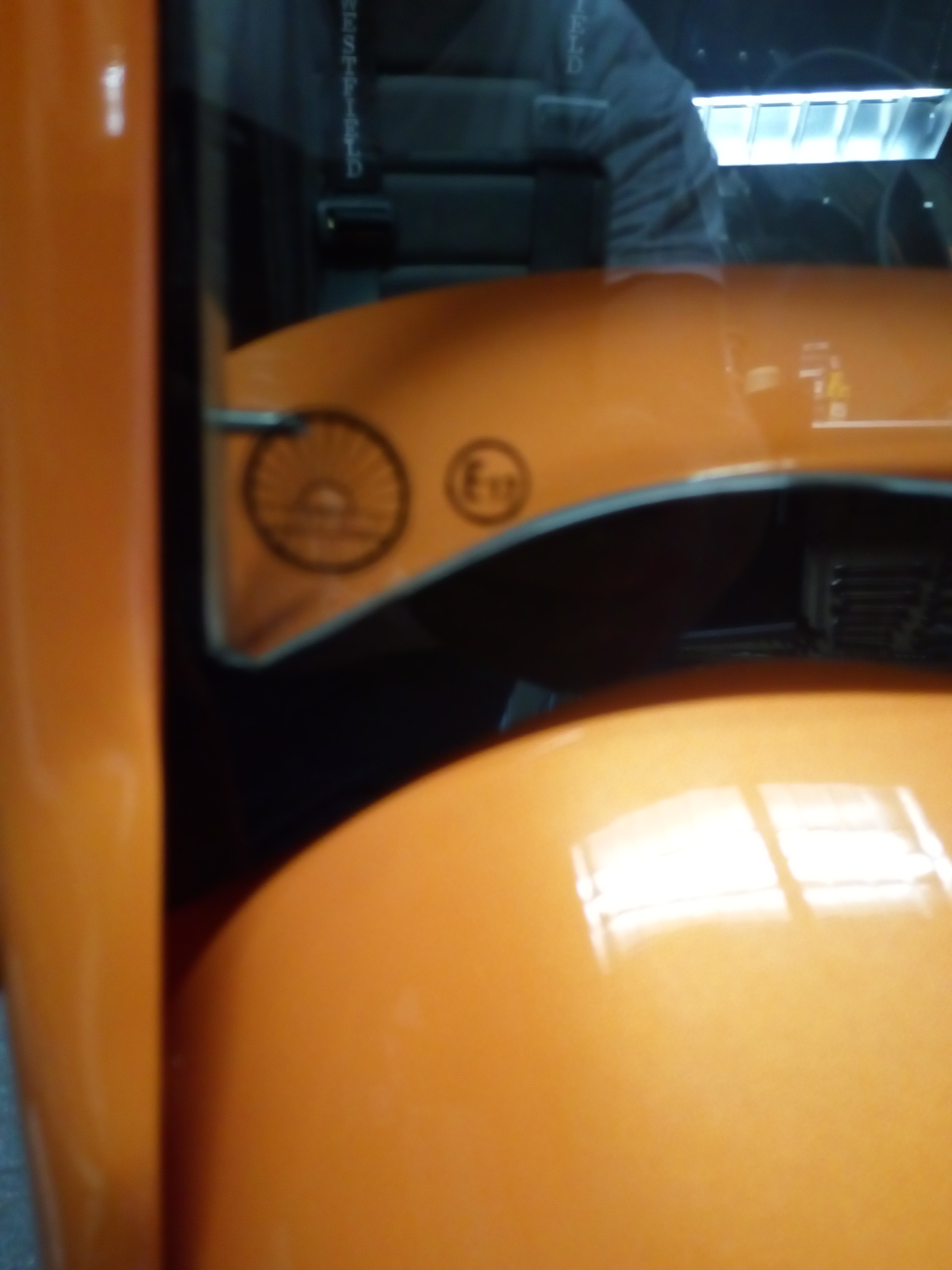

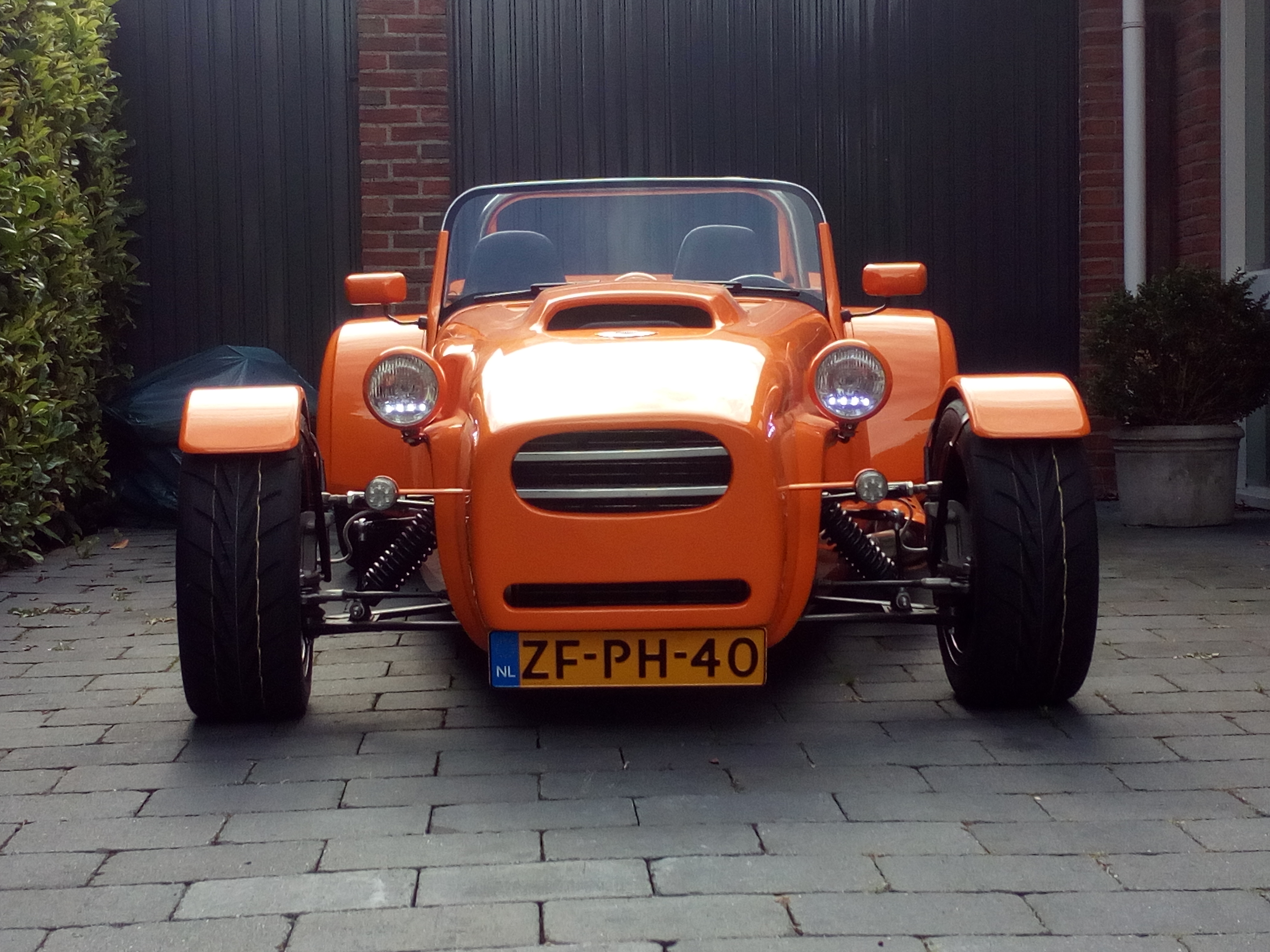

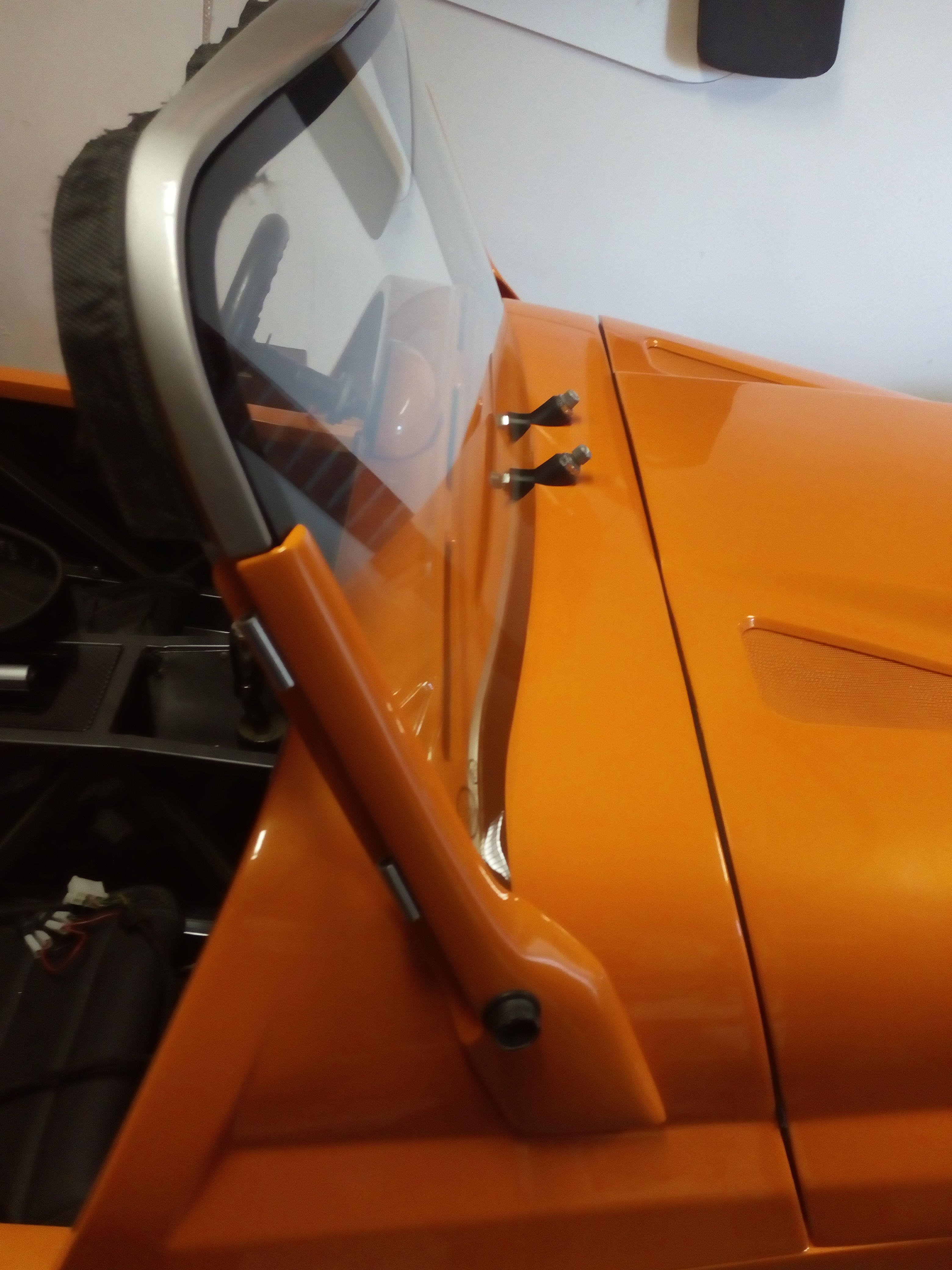

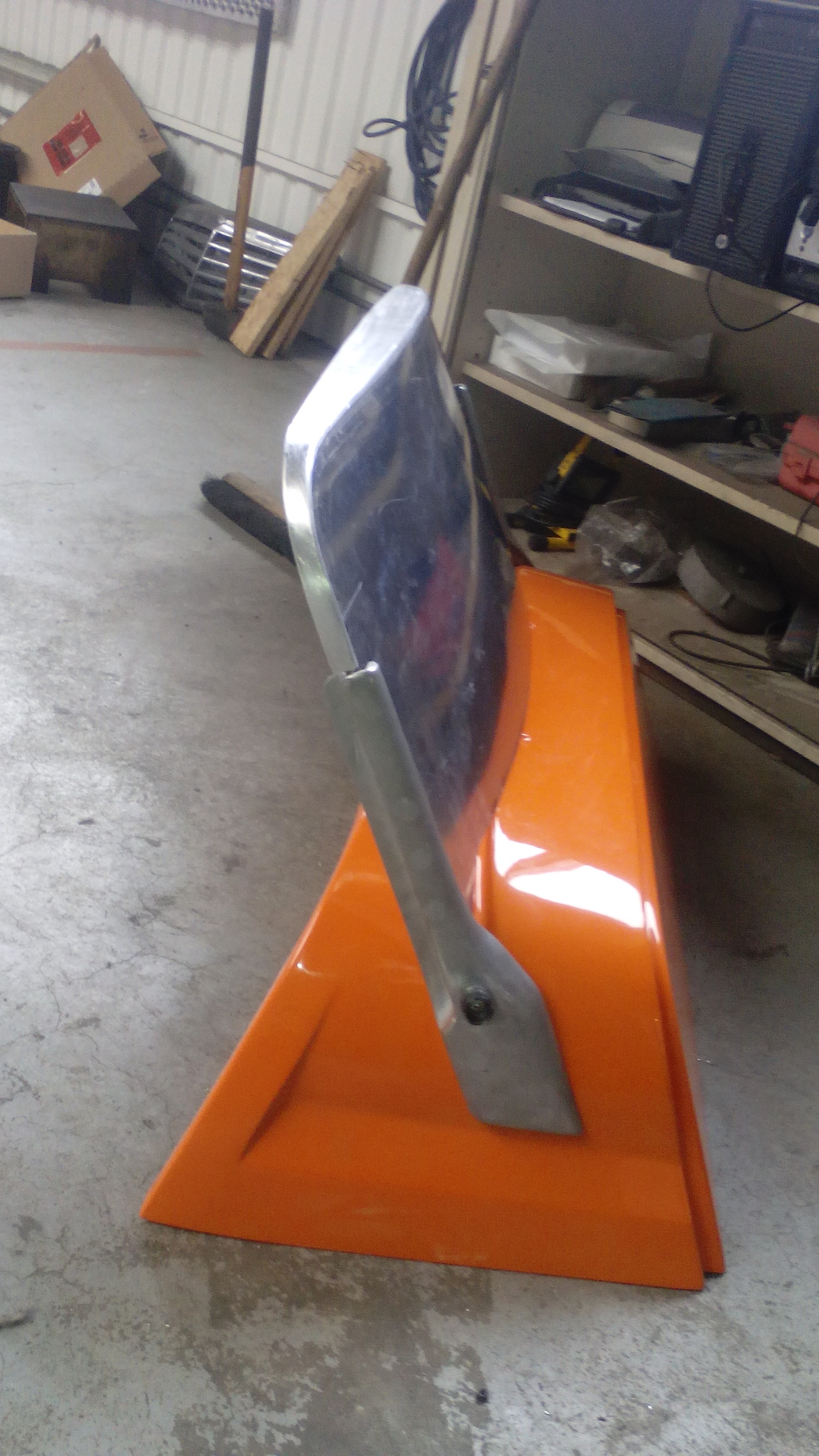

Stefan Ottenhof Geplaatst: 16 augustus 2017 Auteur Rapporteer Geplaatst: 16 augustus 2017 Even een tussenvoegsel na het zagen en slijpen van een bestaand voorruit ben ik tot de conclusie gekomen dat het hem niet wordt. Verder gedacht en geïnformeerd hieruit bleek dat een gehard raam tot 8cm kan buigen per meter dit zou genoeg zijn voor mijn doel. Maar het idee dat hij zou kunnen klappen maakt mij niet blij. Nu kwam ik een bedrijf in Purmerend tegen die glas buigt. Dit werd interessant toen ook nog bleek dat dat ook nog aleen van gelaagd glas kon was het feest compleet. Maar de prijs?? Deze was veel te hoog. Ik vond het wel interessant hoe het in zijn werk ging hieruit blijkt dat het maken van de mal het duurst is. Dus zelf de mal gemaakt van plaatstaal 5mm dik met vierkante buis als ondersteuning. Na 5 weken opgehaald en perfect. Nu een zwarte rand geschilderd met etsprimer. Mijn raamlijst pasgemaakt aan de bolling van het raam. Extra steunen gelast aan het frame zodat hij niet kan knikken. Een caravanrails aan de bovenkant gelast voor het dakje. Ik wilde graag een logo in het raam van westfield. Dit lukte bij een glassierkunst bedrijf. Dus raam lijmen in de lijst en afkitten. Nu had ik een modern raam en dito lijst. Alleen bij westfield zit het raam geklemd in de staanders. Deze zijn voor een plat voorruit dus deze hoek ook aangepast. Nu ik toch aan het lassen ben de 2 bouten waar de staanders mee vastzitten uitgeboord en conische inbusbouten ingezet en daarna dicht gelast met aluminium voor een strak geheel. Het raam is iets hoger gemaakt zodat ik niet tegen de bovenkant zit aan te kijken. Helaas is hierdoor de lijn uit de auto gegaan dit heb ik opgelost door hem een beetje achterover te laten hellen.

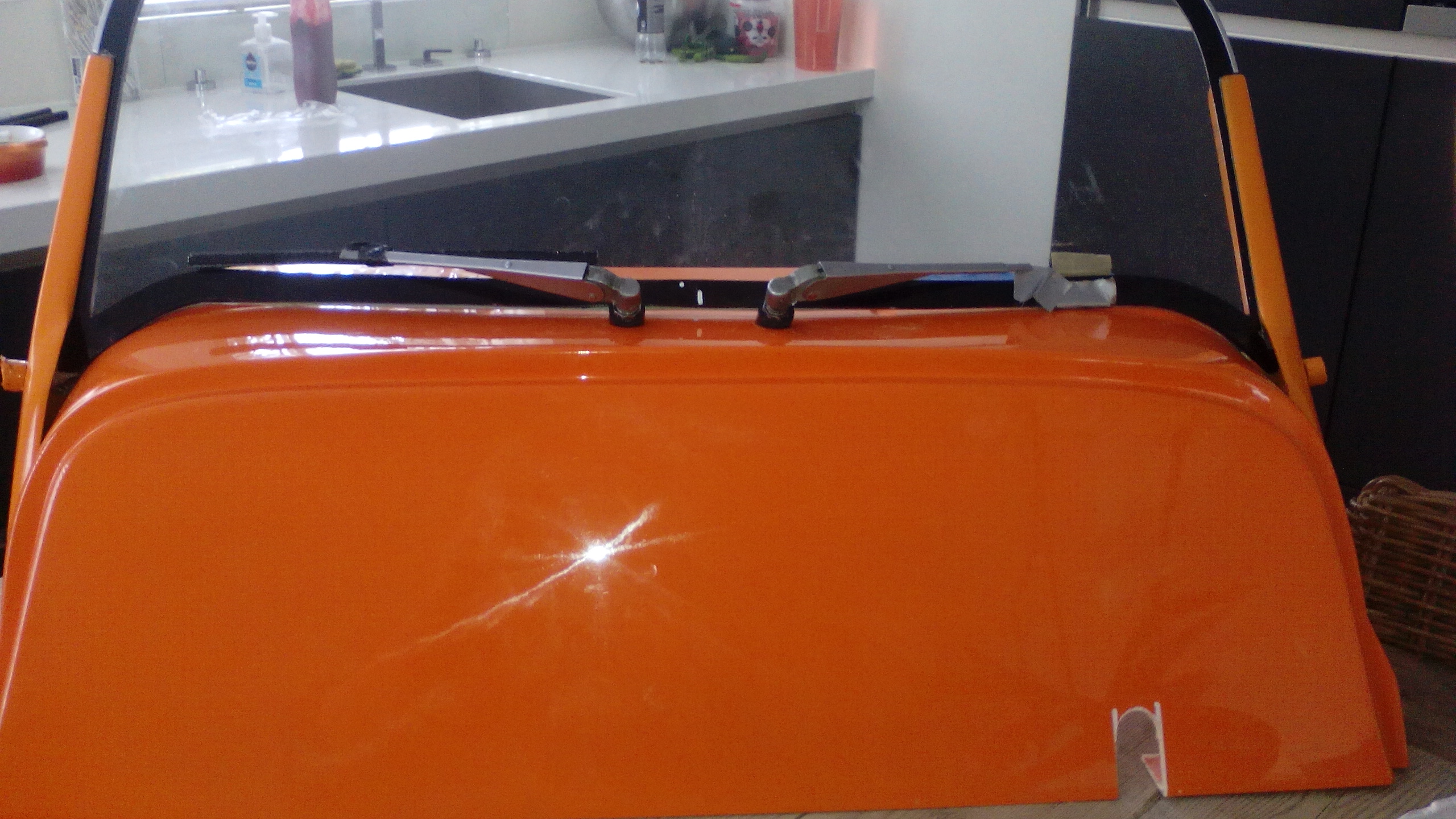

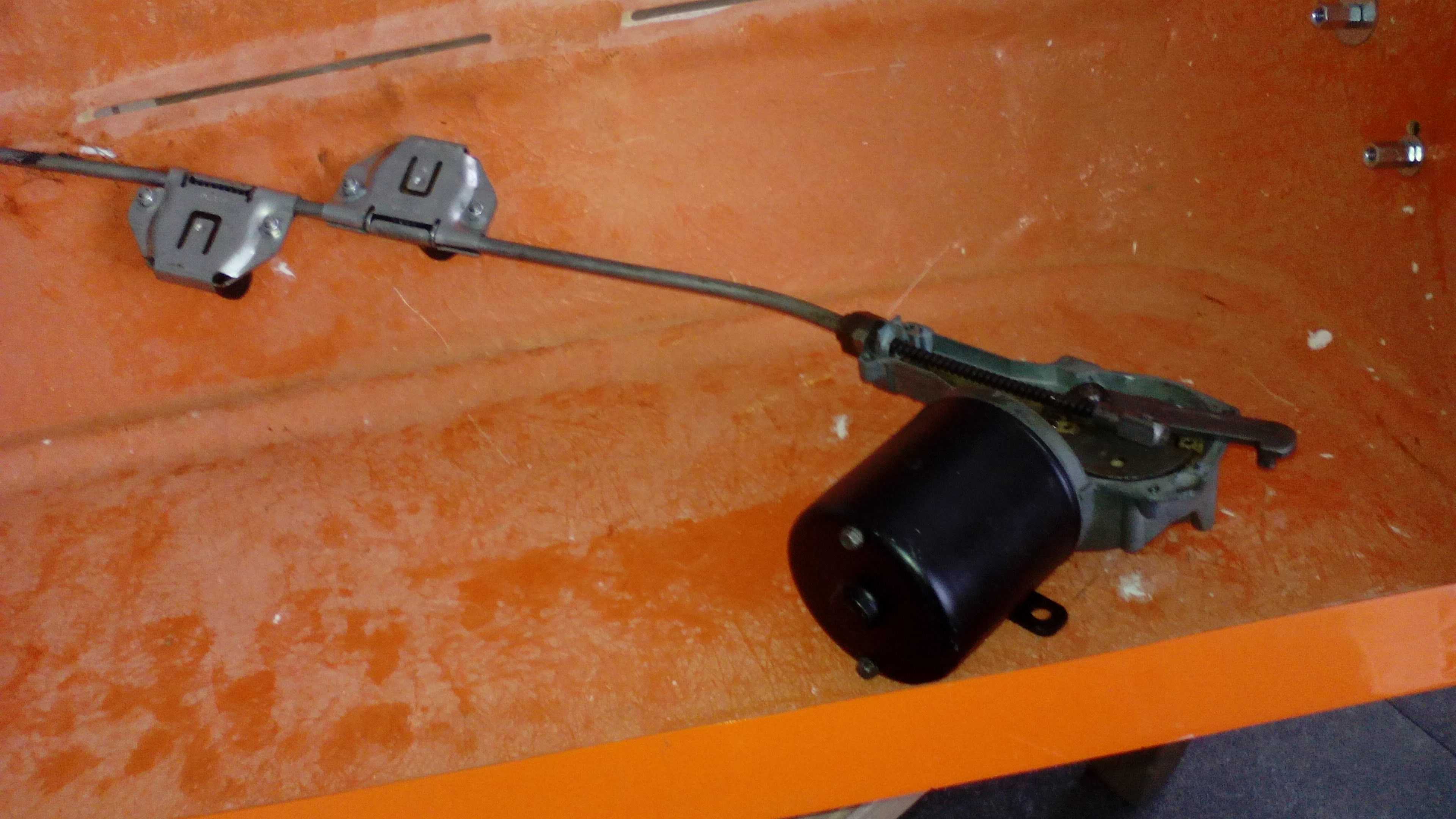

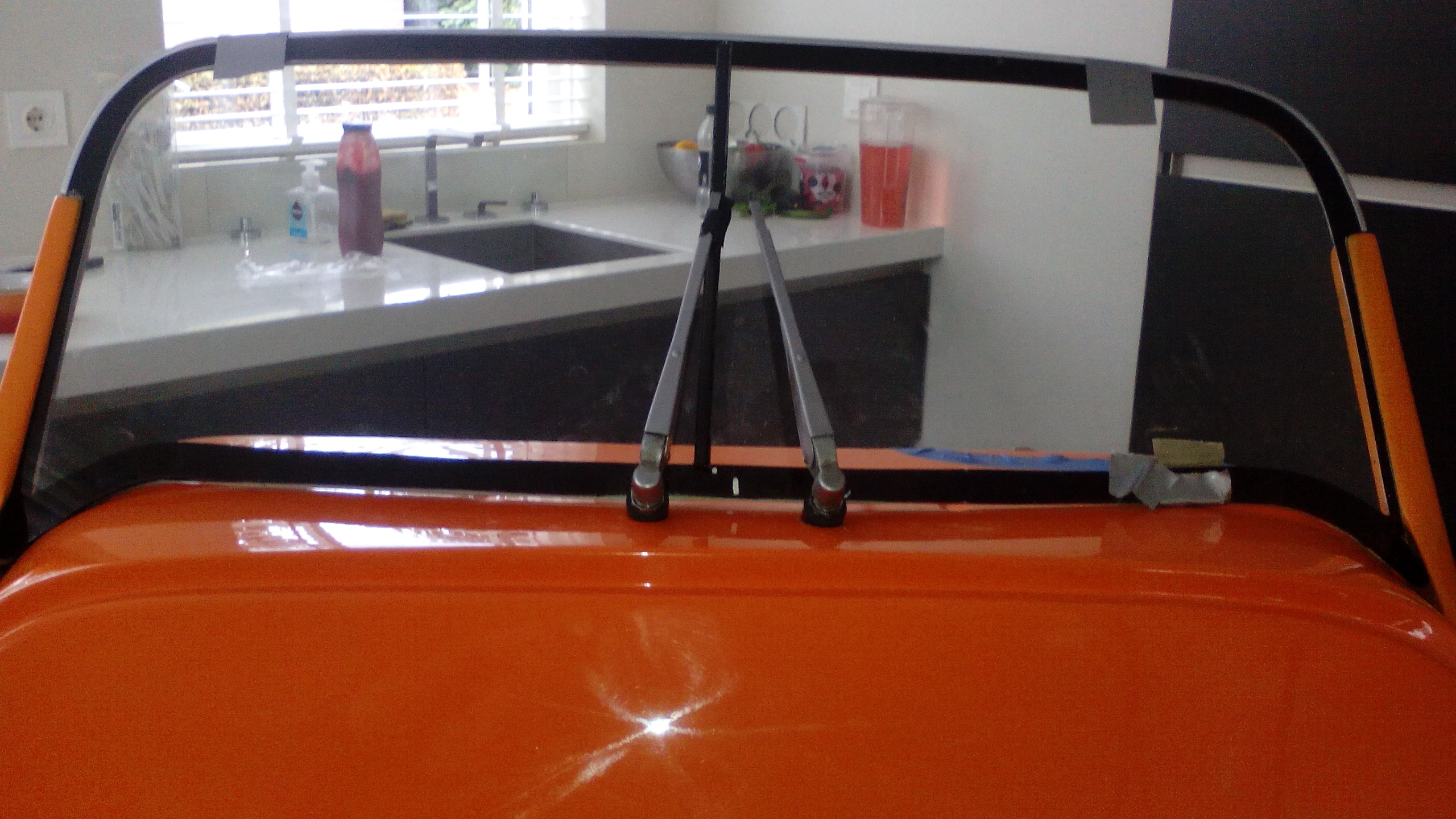

Stefan Ottenhof Geplaatst: 16 augustus 2017 Auteur Rapporteer Geplaatst: 16 augustus 2017 Ruitenwissers is een ander probleem hier van past niets meer. Zelfs de gaten in de schutte zitten verkeerd. Dit moest dus ook modern worden met flatblades. De juiste maat was het achterwissertje van een vw polo maar het armpje past voor geen meter. Dus zelf gemaakt van een Fiat 125. Ik wilde een ander wissermechaniek als standaard (zoals mijn dochter zegt zoenende wissers) hiervoor moest de één linksom en de ander rechtsom draaien. Als ze nu in rust zijn liggen ze plat. En blijft het raam symmetrisch.
