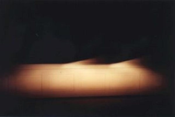

Joey van den Bogaert Geplaatst: 26 april 2016 Rapporteer Geplaatst: 26 april 2016 Je ziet hier naar rechts de lijn omhooggaan. Dit is eht lichtbeeld voor een auto van het europese vaste land. Dit is om in de berm te schijnen en de tegenliggers niet te verblinden.
Peter Scheilen Geplaatst: 26 april 2016 Rapporteer Geplaatst: 26 april 2016 Lichtbeeld van LHD en RHD is mij duidelijk. Het is alleen de vraag of de motorfiets lampen dit lichtbeeld ook hebben... Ik heb zelf 25 jaar motor gereden maar er nog nooit opgelet En vervolgens of deze verlichting volgens APK op een auto gevoerd mag worden. Vorig jaar bij de APK keuring hebben ze er in ieder geval geen opmerking over gemaakt en de auto gewoon goedgekeurd. Grtz. Peter

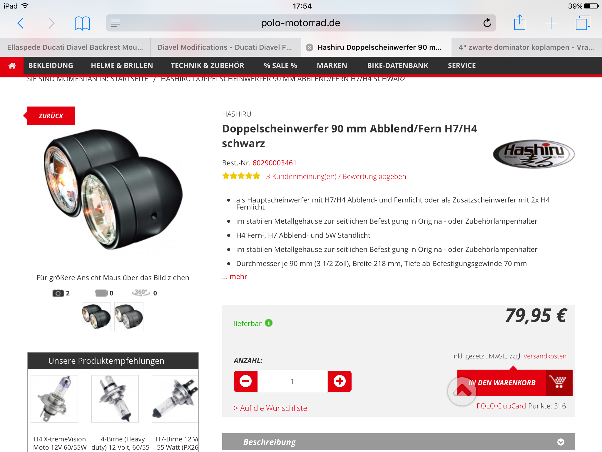

R.Barwasser Geplaatst: 26 april 2016 Rapporteer Geplaatst: 26 april 2016 Ruben is dit mischien iets volgens mij zitten ze wel aan elkaar vastgeschroefd dus een beetje knutselwerk is er wel bij.
