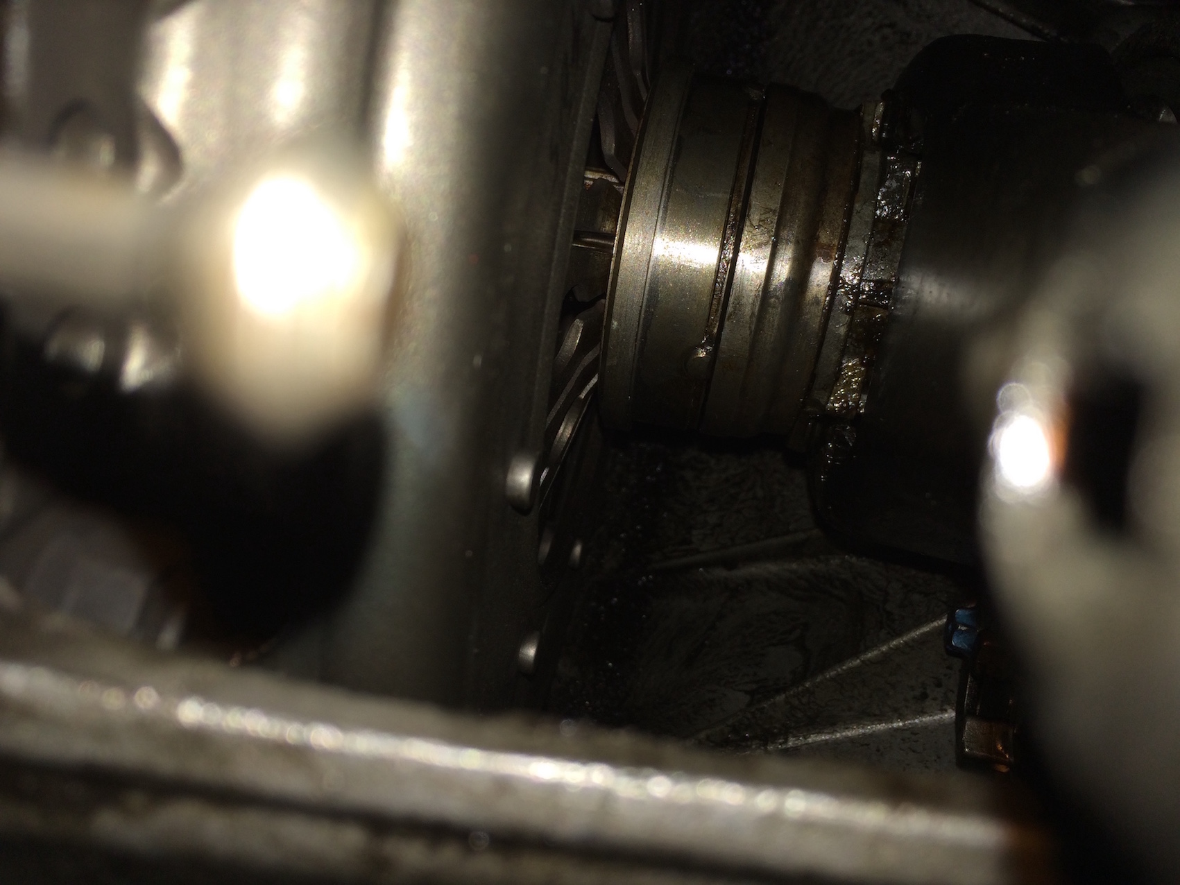

Edwin Haerkens Geplaatst: 20 april 2016 Rapporteer Geplaatst: 20 april 2016 Beste collega's... Weet iemand wat het merk, type, leverancier van deze druklager is? Zit op een Zetec Blacktop met MT75. Grtz Edwin
Dirk Strikwerda Geplaatst: 20 april 2016 Rapporteer Geplaatst: 20 april 2016 ECB135 bij www.burtonpower.com. Staan direct de type Ford's bij waar ie in heeft gezeten.
Wim Gijselinckx Geplaatst: 21 april 2016 Rapporteer Geplaatst: 21 april 2016 http://www.kitspares.co.uk/index.php?route=product/product&keyword=bearing&product_id=701 Ietsiepietsie goedkoper

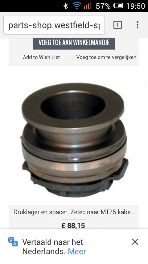

Stefan Ottenhof Geplaatst: 21 april 2016 Rapporteer Geplaatst: 21 april 2016 Volgens mij zit er nog een vulbus tussen. Dan is hij te koop bij westfield. Wel meteen een stuk duurder. Je kan hem ook zelf maken
Joey van den Bogaert Geplaatst: 22 april 2016 Rapporteer Geplaatst: 22 april 2016 Zetec (blacktop) met een MT75 versnellingsbak zit er inderdaad een vulring op.
Marcel Stehouwer Geplaatst: 22 april 2016 Rapporteer Geplaatst: 22 april 2016 Misschien een onnozele vraag, maar kan je de bestaande vulring niet hergebruiken?
Edwin Haerkens Geplaatst: 22 april 2016 Auteur Rapporteer Geplaatst: 22 april 2016 7 minuten geleden zei Marcel Stehouwer: Misschien een onnozele vraag, maar kan je de bestaande vulring niet hergebruiken? Helemaal geen onnozele vraag, Marcel... Ik had die gedachte ook al... De druklager van Westfield ziet er anders uit van vorm. Deze is wat verjongd. Waarschijnlijk gewichtsbesparing.
Willem van der Velde Geplaatst: 22 april 2016 Rapporteer Geplaatst: 22 april 2016 Zie ik het nou goed zit die vulring er op gehecht/ gelast ??
