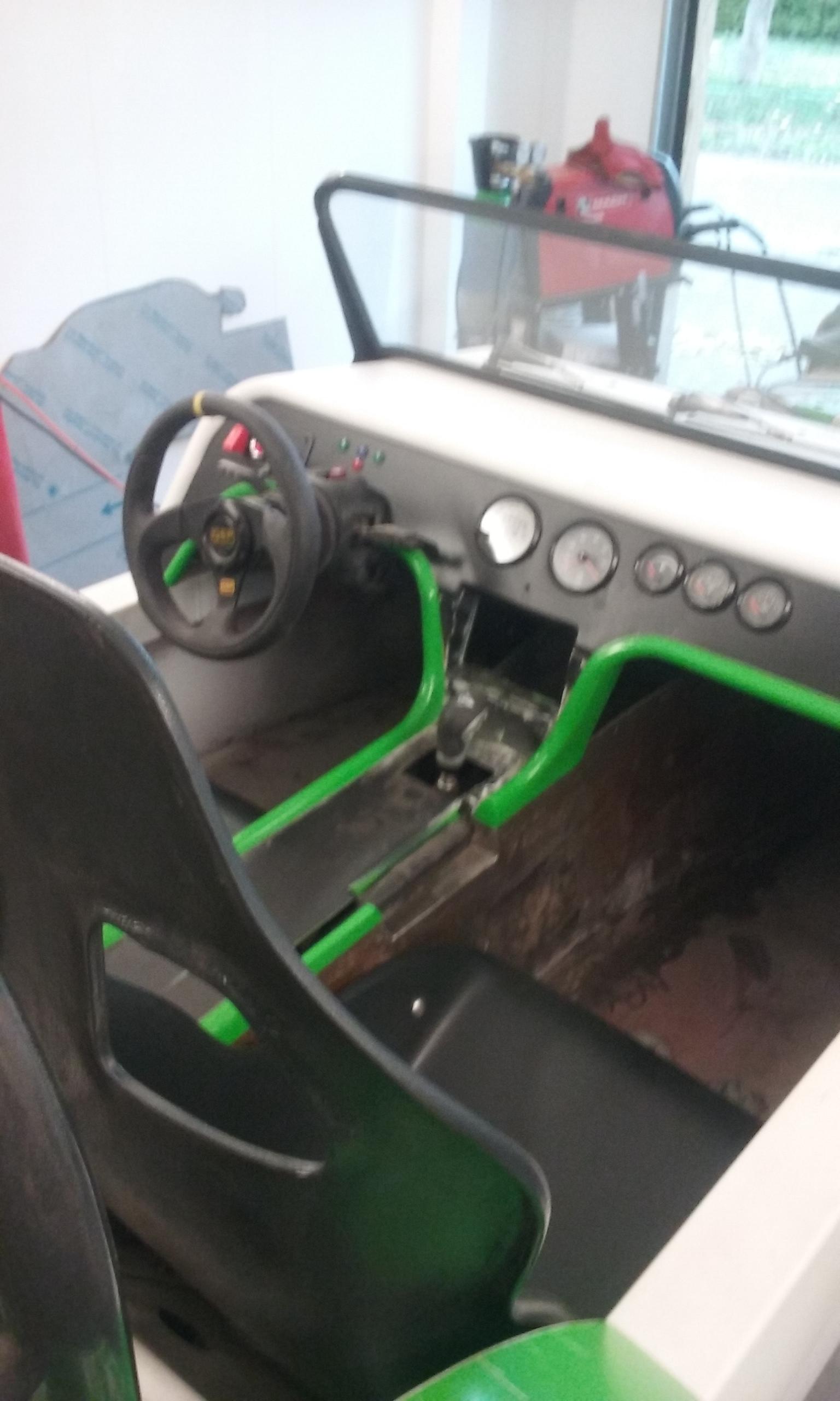

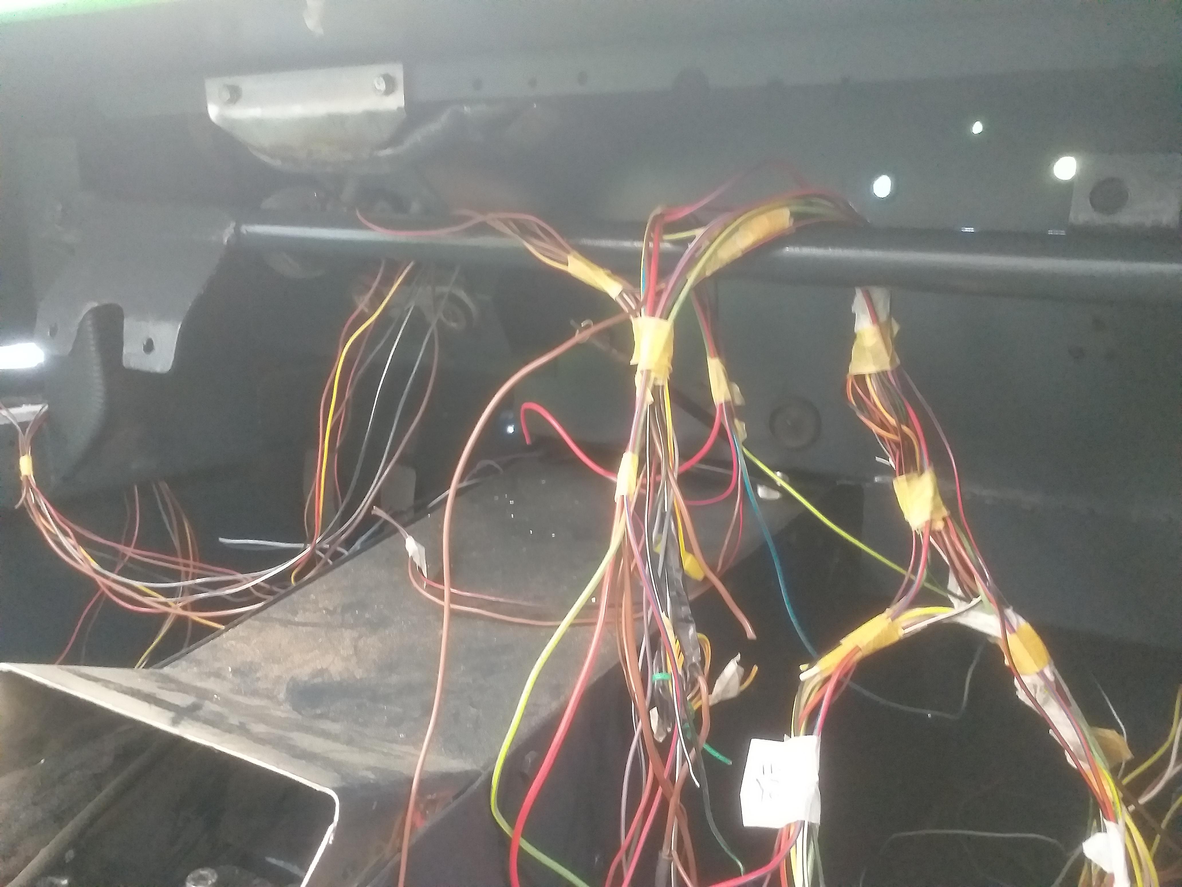

hilberink.g Geplaatst: 27 mei 2019 Rapporteer Geplaatst: 27 mei 2019 Zal ik dan maar de eerste zijn die de M-Unit inbouwt . De M-Unit blue is binnen ,de kabelboom gemaakt maar moet nog wat aanpassen kwam ik achter en een paar dingen moeten toch via relais . En dan nog kijken hoe ik het combineer met de EFIgnition . Alleen de gebruiksaanwijzing is in het Engels en Duits En de mogelijkheden zijn oneindig dus dat word heel wat puzzelen . Als ik er niet uit kom meld ik mij wel weer. Of als er iemand tips heeft hoor ik het graag. Gr Gerrit

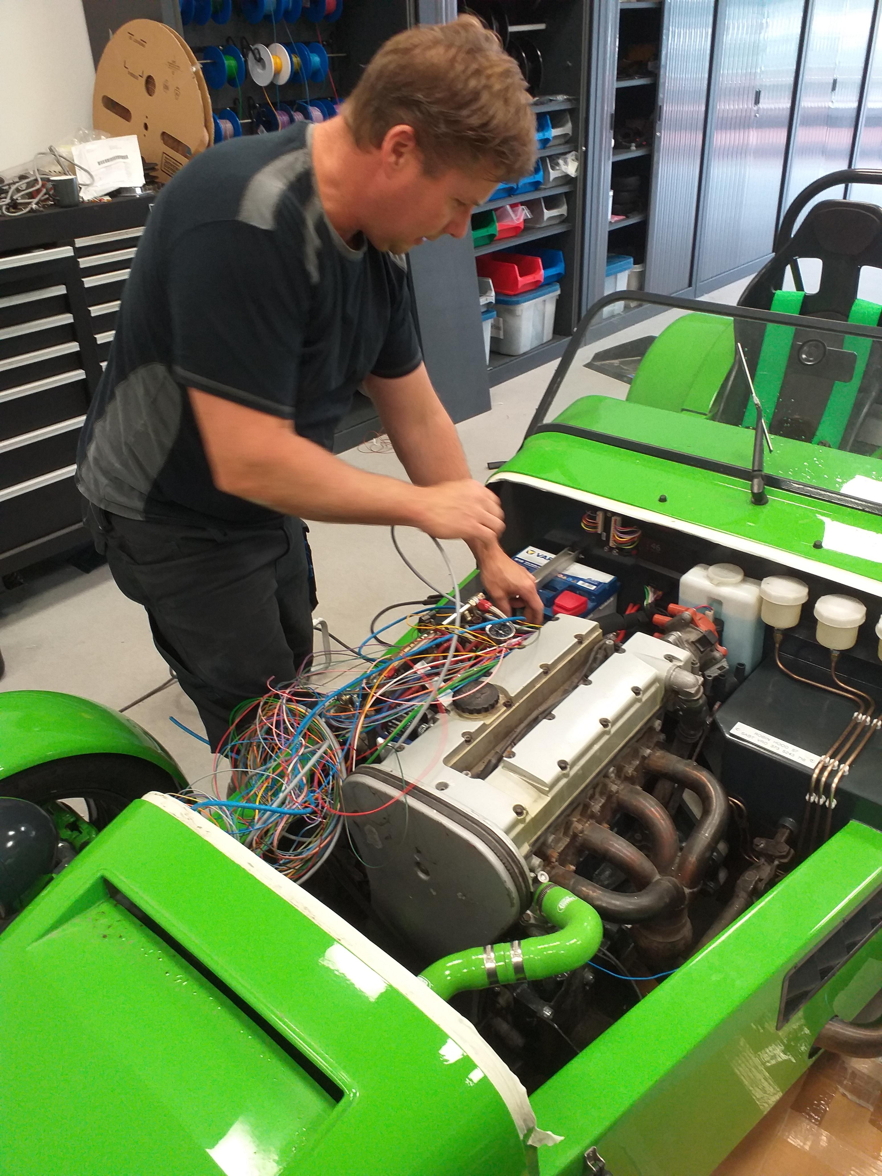

hilberink.g Geplaatst: 28 mei 2019 Rapporteer Geplaatst: 28 mei 2019 Ik heb net de kabel boom bij BS besteld voor de motor. Deze moet aangestuurd worden en uitgeschakeld via de M-Unit De koelvin en de brandstof pomp worden weer aangestuurd door de EFIgnition. Ik laat de motor aansluiten door Jeroen, wil aleen zelf de boel voorbereiden . Als het dashboard en de midden consul er inzit kun je er bijna niet meer bij. En wil de relais achter de tablet monteren . Als het goed is kan ik de gegevens van de EFI aan de tablet koppelen. . Gr Gerrit

hilberink.g Geplaatst: 21 augustus 2019 Rapporteer Geplaatst: 21 augustus 2019 De M-Unit werkt prima . Met ledverlichting is de 10 ampère prima . Had alleen kortsluiting in de kentekenplaat verlichting ,maar is nu opgelost. Alleen de ruiten wissers gaan nog via een reale zit naast de reale's van de ECU. Heb nu de stads verlichting via aux 1 Het dim en groot licht gaat nog via de hendel van het groot licht Een keer aan de hendel trekken is dimlicht en nog en keer is grootlicht twee seconden vast houden en het gaat uit. Eigenlijk wil ik dimlicht via de normale hendel en het grootlicht via de grootlicht hendel. Maar kom er nog niet uit ,later maar verder mee stoeien. De ECU is door BS Auto Tune aangesloten , Jeroen weet gewoon precies welke kleur waar moet . Is voor hem maar een paar uurtjes werk en het geld dubbel en dwars waard. Vandaag de APK er opgekregen ,binnenkort nog een uurtje maar Jeroen voor de fine tuning . Dan gaat hij er naast zitten en alles aanpassen met de laptop op schoot. Gr Gerrit
Menno Groenendaal Geplaatst: 22 augustus 2019 Rapporteer Geplaatst: 22 augustus 2019 Zo Gerrit je schiet op, gaan we je binnenkort op de weg zien?
hilberink.g Geplaatst: 22 augustus 2019 Rapporteer Geplaatst: 22 augustus 2019 De apk zit er op ,nu moet ik eerst de versnellingsbak rubber vervangen. Nu trilt de hele auto omdat hij op het frame rust . Was al niet de beste maar is nu geknapt . En dan nog de klokjes /sensoren op elkaar afstemmen. Dus volgende week proef rijden en kilometers maken. Als je zoon groen monster ziet rijden kijk maar uit ik ben het. Vandaag warm laten lopen koel ven slaat netjes aan bij 95 gr en gaat we uit bij 91 gr enz . Gr Gerrit
