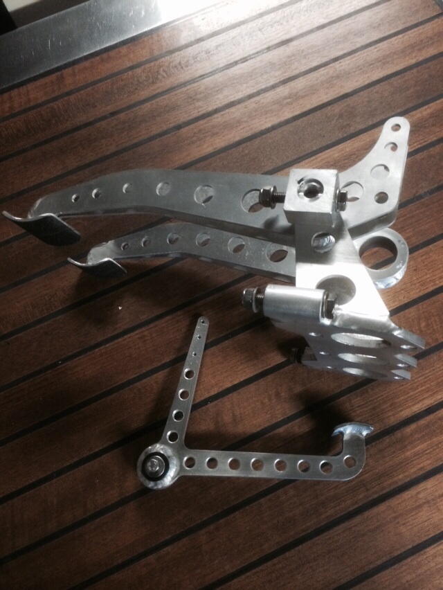

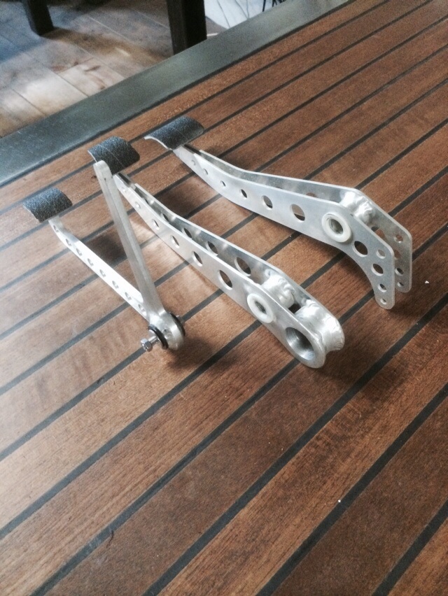

Germ Hesselink Geplaatst: 2 maart 2016 Rapporteer Geplaatst: 2 maart 2016 Hallo Sjaak. Ik kan nog aan 2 setjes komen zo als op bijgesloten foto's. Ze zijn nieuw en zonder mastercilinders maar die zijn toch overal verkrijgbaar. Oh ja, ze zijn van aluminium.
John Kox Geplaatst: 4 maart 2016 Rapporteer Geplaatst: 4 maart 2016 Beste Germ, deze pedalenbox is een COPY van de Dax Rush pedalenbox. Ik ken ze, ik heb al twee klanten die er bijna mee verongelukt zijn. Deze kunnen de belasting niet aan bij een noodstop en je duwt ze gewoon krom. Levensgevaarlijk, ik zou het niet op mijn geweten willen hebben. Ik ben er achter gekomen omdat er een "klant" kwam klagen over de zo zwakke pedalen en dat hij eigenlijk de schade wilde verhalen op....mij. Niet dus ! Ik heb hem toen de originele laten zien, wegen iets meer, maar zijn wel veilig...... Mvg, john.
John Kox Geplaatst: 4 maart 2016 Rapporteer Geplaatst: 4 maart 2016 Sorry, vergeten, originele zijn van ijzer. Mvg, John.
Bas Bais Geplaatst: 5 maart 2016 Rapporteer Geplaatst: 5 maart 2016 Zo te zien zijn ze gewoon nog niet af Als je iemand hebt die alu kan lassen zijn ze te verstevigen door in de overige gaten ook alu bussen te plaatsen. lijkt me dat ze dan stevig genoeg zijn
Harry Bouma Geplaatst: 5 maart 2016 Rapporteer Geplaatst: 5 maart 2016 Ik had dezelfde gedachte als John, die dingen zijn veel te zwak. Ik heb ook zoiets gemaakt, maar ze zijn pas sterk genoeg als ze van staal en "geboxed" zijn. In een noodstop druk je al gauw met 150kg op zo'n pedaal.
Germ Hesselink Geplaatst: 7 maart 2016 Rapporteer Geplaatst: 7 maart 2016 Ik zal eens met mijn leverancier overleggen.
harm Geplaatst: 14 maart 2016 Rapporteer Geplaatst: 14 maart 2016 mmm bekend setje en inderdaad wel wat te zwak voor een noodstop . koppeling en gashevel is geen probleem met dit setje.. ik heb denk ik nog wel een setje gebruikt liggen van staal
