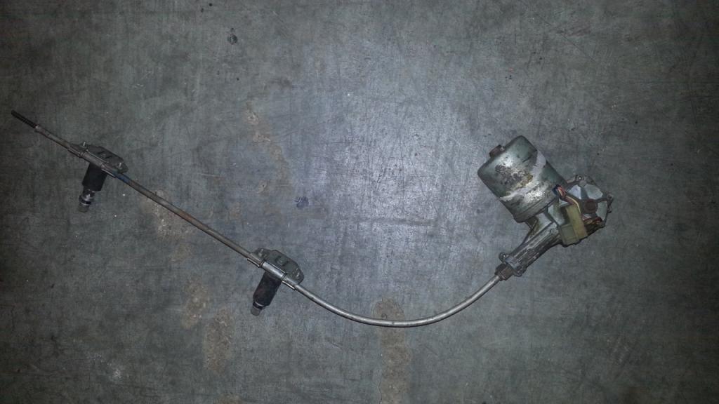

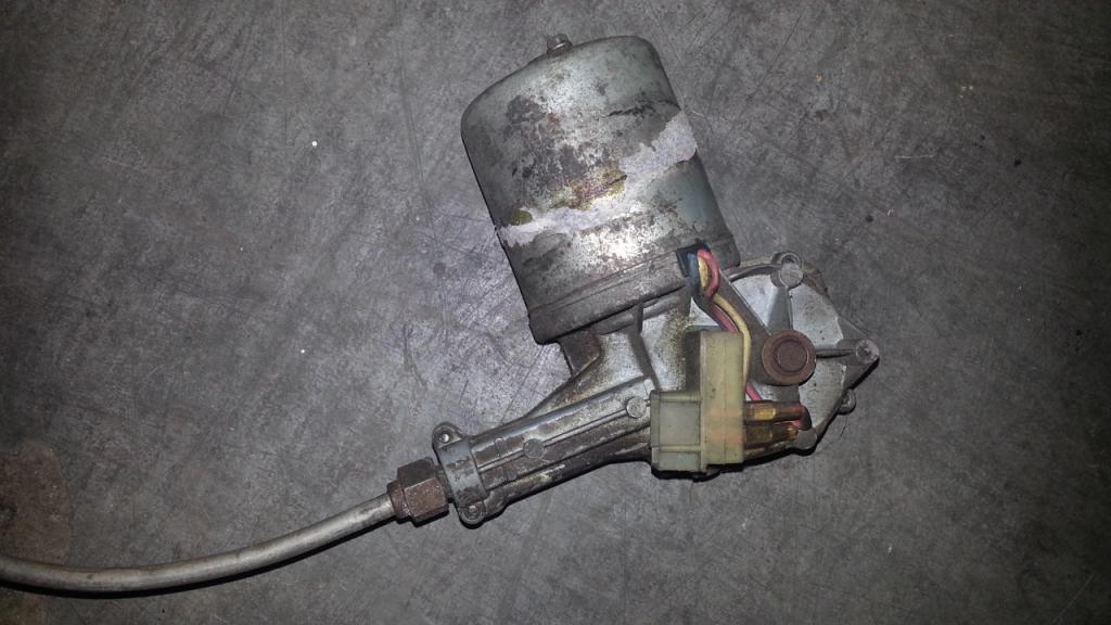

R. Broer Geplaatst: 6 februari 2016 Rapporteer Geplaatst: 6 februari 2016 Kan iemand mij vertellen wat voor soort ruitenwisser installatie dit is?Er staat op Lucas England. Ik heb nog wat nummers genoteerd van de motor en zal deze vanavond posten.Ik hoop dat de foto's voor sommige van jullie voldoende is.
Theo Weesepoel Geplaatst: 6 februari 2016 Rapporteer Geplaatst: 6 februari 2016 Mini idd, werd veel toegepast in kit-cars want is redelijk eenvoudig aan te passen. Grts, Theo
Ad Huijgens Geplaatst: 6 februari 2016 Rapporteer Geplaatst: 6 februari 2016 Voor onderdelen of uitbreiding zie: http://www.carbuildersolutions.com/nl/wiper-parts

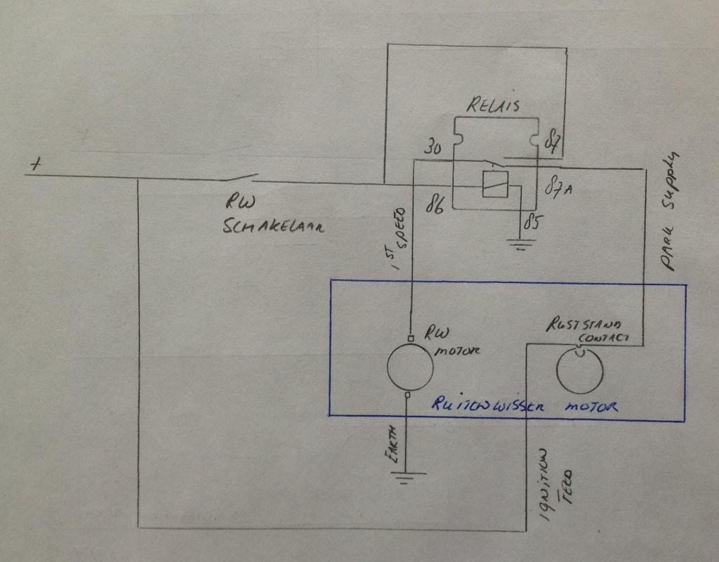

Rudie Heikens Geplaatst: 6 februari 2016 Rapporteer Geplaatst: 6 februari 2016 Met wat knutselen kun je er met een behulp van een relais een terugloopschakeling op maken. Het kontakt is al aanwezig...
Dirk Strikwerda Geplaatst: 6 februari 2016 Rapporteer Geplaatst: 6 februari 2016 Alsteblaft. Bijgaande schakeling met dubbelpolig relais werkt tadeloos in combi met deze wissermotor. Schakelaar in de wissermotor wil wel eens gaar zijn, maar die kun je los krijgen.
R. Broer Geplaatst: 6 februari 2016 Auteur Rapporteer Geplaatst: 6 februari 2016 Voor onderdelen of uitbreiding zie: http://www.carbuildersolutions.com/nl/wiper-partsAd,Deze had ik ook gezien bij carbuilderssolutions. Je hebt twee versies.... 110 en 130 graden!Ik neem aan dat 110 graden de gangbare is voor een Westfield ruitje?En verder iedereen bedankt voor deze zeer bruikbare informatie.Is er overigens nog een adres in Nederland waar je zo'n motor nieuw kan kopen? En tegen een schappelijke prijs!
