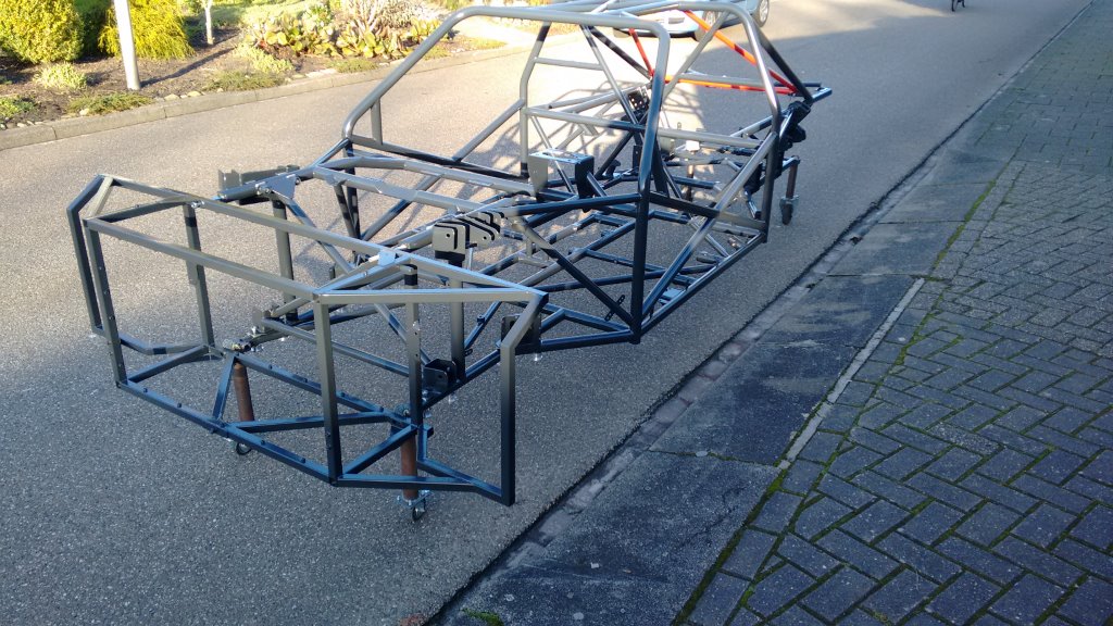

J. Gijsberts Geplaatst: 4 februari 2016 Rapporteer Geplaatst: 4 februari 2016 Mijn eigenbouw frame is nu gepoedercoat en kan ik weer beginnen met de opbouw.
Menno Groenendaal Geplaatst: 4 februari 2016 Rapporteer Geplaatst: 4 februari 2016 wou is dit gebaseerd op een model of kompleet zelf?wat voor een body komt er op of moet je die nog ontwerpen?

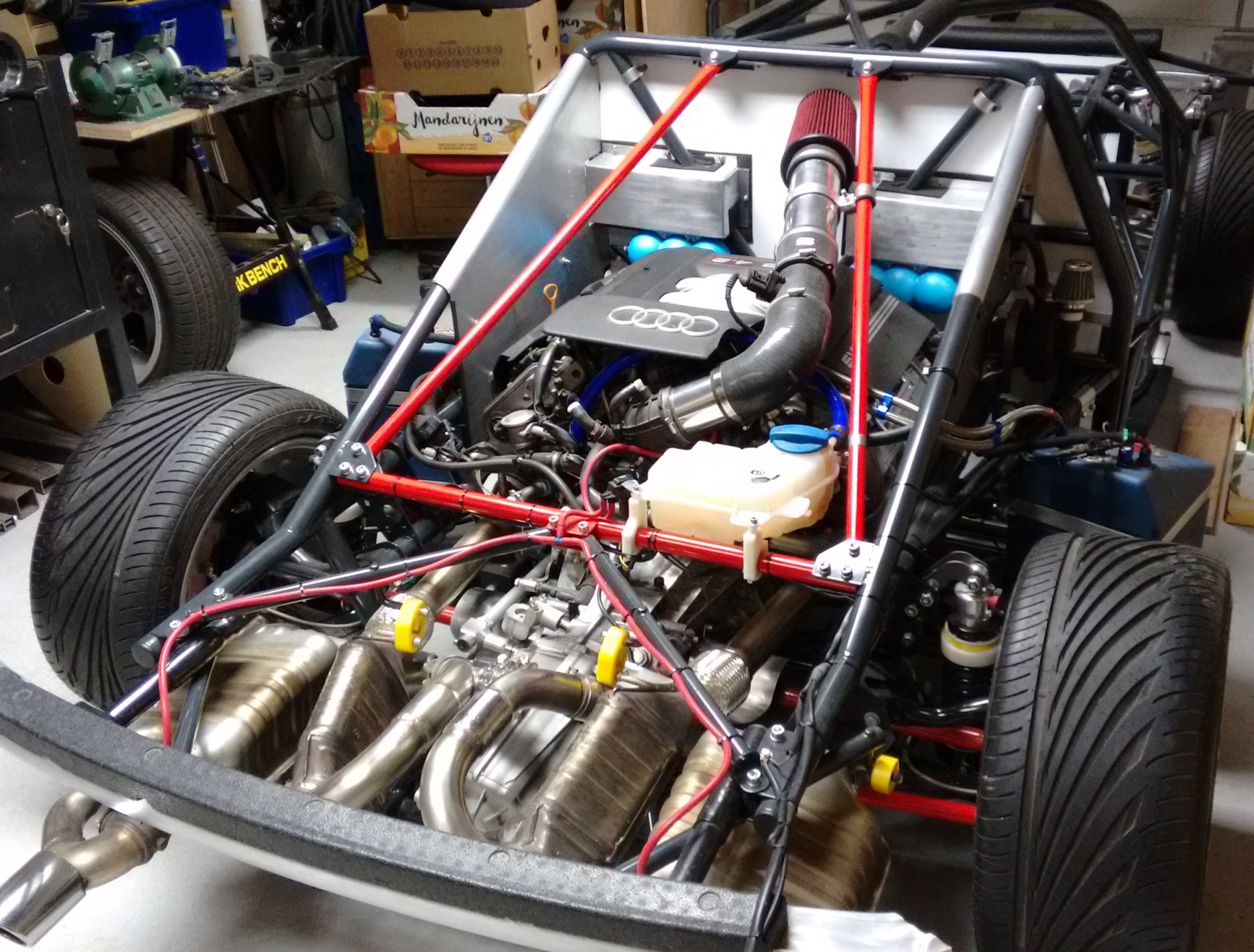

J. Gijsberts Geplaatst: 4 februari 2016 Auteur Rapporteer Geplaatst: 4 februari 2016 Het is een eigen ontworpen buizenframe geheel van chromoly buizen (25CrMo4) en TIG gelast. Audi V8 middenmotor.De ombouw/body is gedeeltelijk gemodelleerd. Wil eerst het chassis geheel rijdend hebben om een aantal tests op een testbaan uit te kunnen voeren en dan wordt de ombouw verder uitgewerkt in polyester.
Menno Groenendaal Geplaatst: 5 februari 2016 Rapporteer Geplaatst: 5 februari 2016 Heel gaaf.Die ATL tank heeft die audi denk wel snel leeg gezogen Is de wielophanging ook van een audi? ik zie allemaal standaard draagarmen?
J. Gijsberts Geplaatst: 5 februari 2016 Auteur Rapporteer Geplaatst: 5 februari 2016 Zowel links als rechts hangt een ATL tank. De draagarmen, zwenklager, naven en remschijven zijn van Audi gecombineerd met 4-pots remklauwen van Porsche/Brembo.Beproefde onderdelen, die gemakkelijk te krijgen zijn.

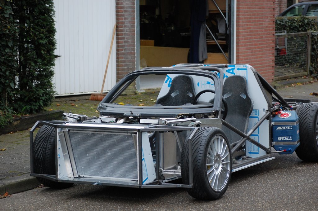

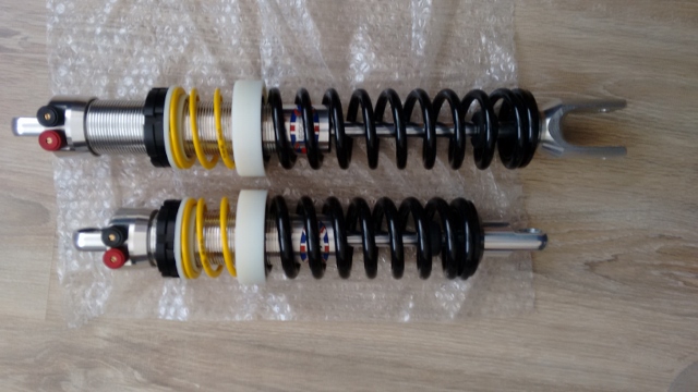

J. Gijsberts Geplaatst: 21 februari 2016 Auteur Rapporteer Geplaatst: 21 februari 2016 Inmiddels druk bezig met de opbouw van de auto. de bodemplaat geschroefd en verlijmd onder het frame en de wielophangingen, inclusief de coil- over schokdempers gemonteerd. Na een uitgebreide orientatie waarbij de kosten ook een belangrijke rol speelden heb ik na veel berekeningen besloten om de schokdempers en veren zelf op te bouwen. Ik heb hiervoor als basis Protech Shocks 600 series double adjustable gebruikt en een aantal montage delen zelf uit hoogwaardig aluminium en Epramid gemaakt. Om te mijden dat de veren bij wiellift los komen te zitten heb ik ook hulpveren van KW in het systeem opgenomen. Om een optimale werking te hebben zijn de achterdempers recht gemonteerd en voor onder 20 graden. Berekend en gemonteerd zijn veren met de volgende veerratio's: voor 35N/mm en achter 80N/mm.
Harry Bouma Geplaatst: 22 februari 2016 Rapporteer Geplaatst: 22 februari 2016 Ben ook benieuwd naar de wielfrequenties waarvan je uit bent gegaan en heb je de dempercurves van de Protechs ook gekregen? Als ik het zo inschat zit je rond de 2 Hz. Ik ben zelf ook nogal bezig met de dempers en veren onder mijn auto. Zelf ga ik Koni 2812 dempers toepassen.
J. Gijsberts Geplaatst: 22 februari 2016 Auteur Rapporteer Geplaatst: 22 februari 2016 Harry je zit er niet ver naast met de wielfrequenties. Daar ik nog niet precies het gewicht weet van de compleet opgebouwde auto heb ik de auto zo compleet mogelijk gewogen en het ontbrekende geschat en erbij opgeteld. Voor heb ik 1.77 Hz en achter 1.78 Hz berekend. Zover ik weet is 1.5-2.0 Hz de gebruikelijke waarde voor sedan raceautos en raceauto met een gematigde downforce. Ik heb relatief goedkope veren gemonteerd en kan na testen veren met een andere veerratio monteren. Daar zowel de in- als outbound in 13 stappen te regelen zijn denk ik wel een geschikt instelling te kunnen vinden. Verder heb ik dempers op zijn kop gemonteerd voor een gunstiger onafgeveerd gewicht en de instel draaischijven aan de bovenkant te hebben. Ik heb ook naar de Koni 2812 serie en systemen van AST, Intrax, Eibach, KW, Spax, Reiger, enz. gekeken, maar ik kan me de kosten van die systemen niet veroorloven en denk een goed alternatief te hebben. De praktijk zal uitwijzen of ik een goede keuze heb gemaakt.
Harry Bouma Geplaatst: 22 februari 2016 Rapporteer Geplaatst: 22 februari 2016 Ik zou de frequentie voor en achter in ieder geval omdraaien. Voor de op de weg is het inderdaad beter om achter iets hoger te hebben, maar voor een circuit auto is het beter om een iets hogere frequentie aan de voorkant te hebben. Ik ken die hele Protechs verder niet, dus ben eigenlijk wel benieuwd naar de demper curves. De 1,5-2,0 Hz is meer voor de wat zwaardere sportieve auto's gedacht. Voor een circuitauto kun je rustig wat hoger gaan zitten, mits je dempers een goede lowspeed bereik hebben. Wat ik bij iets goedkopere dempers gezien heb, is dat de dempers over een groot bereik bijna niets doen en dan binnen twee a drie kliks aan het andere eind van het bereik zitten. Daarom zou ik graag de demper curves eens zien.

J. Gijsberts Geplaatst: 24 februari 2016 Auteur Rapporteer Geplaatst: 24 februari 2016 Harry bedankt voor het aanbod van een MP4 12C aandrijflijn. Ik moet het alleen maar stellen met een Audi V8 40 klepper en een Audi versnellingsbak. Ik denk dat die prijzen niet geheel in mijn budget zullen passen. Ik ben het met je eens ten aanzien van je opmerkingen t.a.v. het bereik van de dempers. Echter de hoek waaronder de dempers staan hebben een zeer grote invloed. De slag bij een bepaalde invering van het wiel zal resulteren in een kleinere slag/snelheid van de demperzuiger en dientengevolge per klik verstelling minder invloed hebben. Bij de hoek die de voordempers bij de lotus/caterham achtigen hebben zal dit verschijnsel sterk aanwezig zijn. Dit is dus ook de reden, dat ik de dempers zo recht mogelijk heb trachten op te stellen met de onderste schokdemper bevestiging zo dicht mogelijk bij het wiel. Ik denk dat wij hierover nog wel een hele discussie kunnen voeren. Alleen ik ben niet bereid in dit stadium om tussen de € 3000 en € 6000 aan dempers met veren uit te geven. Mocht ik je binnenkort ergens ontmoeten vind ik het altijd leuk om verder te discussiëren.
Harry Bouma Geplaatst: 24 februari 2016 Rapporteer Geplaatst: 24 februari 2016 Begrijp ik ook en persoonlijk zou ik het ook niet doen in dit stadium van een project. De kans dat je een demper nog om moet bouwen is vaak ook meer dan het bedrag wat je in een goedkopere set stopt. Ben net bezig met het revalven van een set dempers. Ik zou graag eens een keer bij je langs komen en met je verder praten. Waar zit je ergens?

J. Gijsberts Geplaatst: 23 oktober 2016 Auteur Rapporteer Geplaatst: 23 oktober 2016 Ben weer druk bezig met de opbouw van het gepoedercoate frame. Vanwege de ruimtegebrek in mijn werkplaatsje moet ik het frame in fases opbouwen. Het achterste (middenmotor) gedeelte is nu compleet opgebouwd. Ik ben nu bezig met het midden (interieur) gedeelte. Bekleden van de vloer, achterwand, plaatsen van kuipstoelen, die deze week bekleed zijn. Verder het handremen schakelsysteem. Zodra dat gedeelte gereed is zal ik daar ook foto's van plaatsen.
