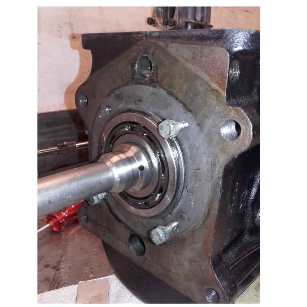

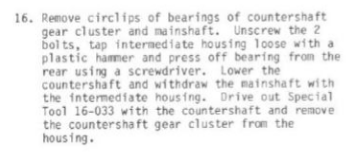

Sjef Vinken Geplaatst: 6 december 2015 Rapporteer Geplaatst: 6 december 2015 Beste Forumleden, Wie o wie zou me verder kunnen helpen met het volgende;Ik ben mijn T9 bak aan het demonteren aan de hand van het werkplaatshandboek. Ik loop echter vast op puntje 16.In dit puntje staat beschreven dat de lager borgringen van de assen verwijderd mogen worden.Twee bouten los gedraaid mogen worden (welke ik niet kan plaatsen)Vervolgens mogen de bak helften los getikt worden.Het lager mag van de achterzijde losgedrukt worden met een schroevendraaier.Ik interpreteer dit als het lager van de "countershaft" welke ik terug moet tikken zodat de deze kan laten zakken. Helaas krijg ik dit niet voor elkaar omdat ik de bakdelen niet vergenoeg gescheiden krijg. Ik hoop dat er iemand is die me wat verder kan helpen. Groet Sjef Vinken

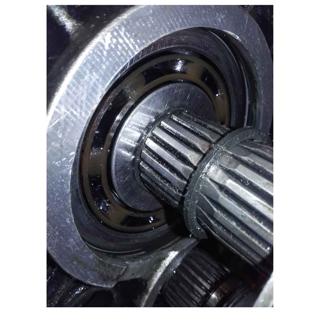

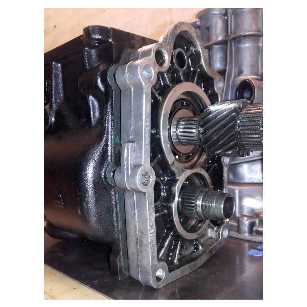

Sjef Vinken Geplaatst: 6 december 2015 Auteur Rapporteer Geplaatst: 6 december 2015 Beste Harry, Als ik het handboek goed heb begrepen zou ik nu de helften moeten kunnen scheiden.echter krijg ik ze niet verder als een centimeter uit elkaar. Ik hoop dat je me aan de hand van de foto 's en het knipsel uit het handboek vooruit kunt helpen.Alvast bedankt! Groet Sjef
Harry Bouma Geplaatst: 6 december 2015 Rapporteer Geplaatst: 6 december 2015 Ah, Het onderste lager zit waarschijnlijk een beetje klem. Die moet je met een paar tikken er uit zien te drukken.een wig tussen de beide helften plaatsen zodat er wat druk op komt en vervolgens voorzichtig met een kuinststof hamer op de onderste as tikken.
Sjef Vinken Geplaatst: 6 december 2015 Auteur Rapporteer Geplaatst: 6 december 2015 Ik ben vanavond weer even lekker aan de slag gegaan met je input.Helaas nog zonder resultaat. Heb een paar mooie wiggen kunnen plaatsen welke het zaakje lekker onder spanning zette. Het onderste lager zit in het eerste stukje los en ben in staat deze terug te tikken en heb de indruk dat ik hem weer tegen de as aan tik.,Als ik de helfte probeer te scheiden lopen de tandwielen tegen elkaar vast.Ergens zie ik iets over het hoofd, of misschien moeten er assen door lagers schuiven welke niet mee willen doen.Of ik moet het lager van de ingaande as eerst eens los zien te krijgen zodat ik de assen iets van elkaar kan tillen. Morgen avond weer een nieuwe ronde met nieuwe kansen.
Harry Bouma Geplaatst: 7 december 2015 Rapporteer Geplaatst: 7 december 2015 Uit het hoofd is het altijd lastig. Als ik er bij sta doe ik het zo. Je moet de helften zo ver mogelijk uit elkaar zien de duwen, De onderste as moet namelijk iets naar beneden vallen, om net genoeg ruimte te maken om de inputshaft er uit trekken samen met de syncro ringen. Daarna trek je de bovenste as uit het huis.
Martin Born Geplaatst: 7 december 2015 Rapporteer Geplaatst: 7 december 2015 Sjef het onderste lager moet er naar achteren uit (soms even iets tikken op midden deel en voorzichtig aan kunstof binnen kant trekken wij hebben hier een spec trekker voor)daarna kun je met de uitgaande as het tandwiel kluster tot aan de price as er zo uit pakken monteren gaat omgekeertSucces

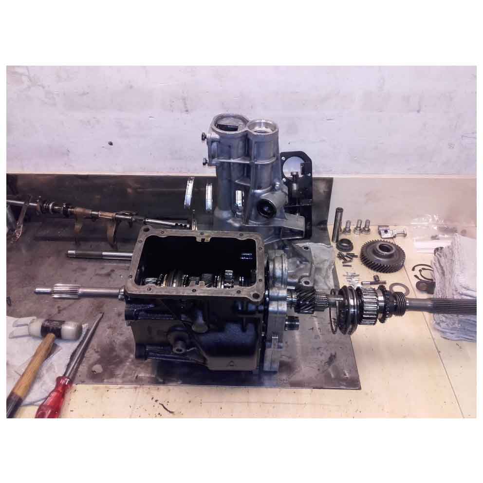

Sjef Vinken Geplaatst: 7 december 2015 Auteur Rapporteer Geplaatst: 7 december 2015 Heren bedankt voor jullie input. Martin, ik was inderdaad het onderste lager in de richting van de versnellingen aan het drukken.Met een klein haakje en na een behoedzaam tikje kwam er een luide kreet uit mijn garage. Nu ik alles schoon aan het maken ben, de lagers voel en zie wat er op de magneet zit is deze revisie actie geen overbodige luxe.Morgen de zoektocht naar spare parts maar eens starten.Buiten de lagers en pakkingen ben ik op zoek naar een ingaande as, synchroon ring tussen de eerste en tweede versnelling.Mocht er iemand onderdelen voor de handel hebben of weten dan verneem ik het graag. Groet Sjef
Martin Born Geplaatst: 7 december 2015 Rapporteer Geplaatst: 7 december 2015 als je de synchromess ring op de conus drukt moet er minimaal nog 0,7 mm tussen zitten 1e en 2e versnelling is eigenlijk nooit eeen probleem het is eigenlijk altijd de 3e versnelling en soms 4e het rollager in price as is vaak de boosdoener van schakel problemen waar je ook goed op moet letten is positie schakelmof op blokkeer spies
