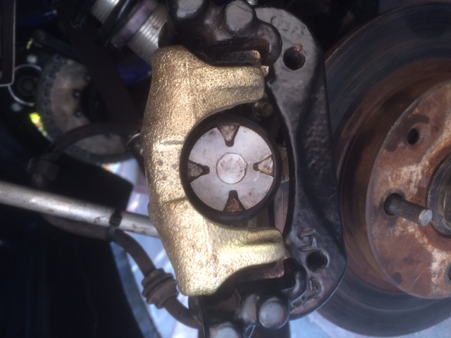

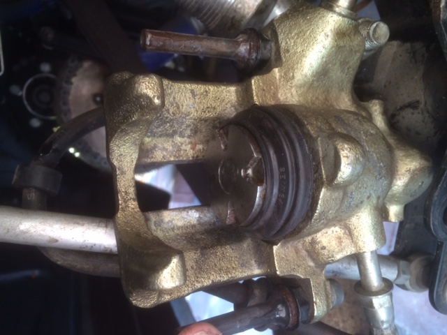

Henk Droppers Geplaatst: 1 november 2015 Rapporteer Geplaatst: 1 november 2015 Hi,Deze week een engelse mini opgehaald. Zij is flink verbouwd o.a. Suuz blok achterin. Er zitten achterop 22 cm schijfremmen met 1 zuiger klauwenVanmorgen bleef de rechterachterrem hangen. Ik weet dit aan de hand rem, maar na demontage bleek het de zuiger te zijn die niet terug wil allen nog verder naar buiten gaat.De handrem kabel beweegt wel.Heeft iemand het verlossende idee hoe ik de zuiger terug kan krijgen? Druk erop met een zware lijmtang helpt niet en ik weet niet hoe evt de zuiger te draaienIk zie geen merk op de klauw of schijf staan alleen op de klauw : L 114. 0659 / 4. Op de bracket staat 0671-4. L1Alvast bedanktHenk
Rudie Heikens Geplaatst: 1 november 2015 Rapporteer Geplaatst: 1 november 2015 D'r zit een soort schroefdraad in de zuiger. De zuiger kan alleen terug naar binnen als je draait en duwt tegelijk (rechtse draad).Er zijn gereedschapjes voor, maar duwen met een lijmtang en tegelijk draaien met een waterpomptang gaat ook.Wel heel voorzichtig zijn zodat je met de waterpomptang niet de rubberen stofkap beschadigd...
Henk Droppers Geplaatst: 1 november 2015 Auteur Rapporteer Geplaatst: 1 november 2015 Ok, ga ik morgen proberen Dank !
harm Geplaatst: 3 november 2015 Rapporteer Geplaatst: 3 november 2015 vw golf4 denk ik bij rally design voor grabs te koop idd met turnsetje terugdraaien , een paar keer doen en dan zijn ze weer soepel
