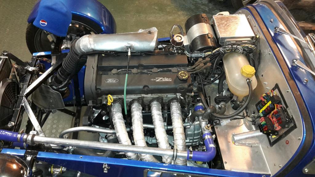

Ron van Slooten Geplaatst: 26 september 2015 Rapporteer Geplaatst: 26 september 2015 Op mijn "nieuwe" motor zit een dynamo met 3 aansluitingen plus de B+ natuurlijk.De aansluitingen op de dynamo gaan naar:nr 1 dashboard laadstroom contr. lampjenr 2 naar D+ naar pin 59 op de ecunr 3 30+ via zekeringOp mijn zilvertop had ik een dynamo met een W aansluiting. Nu dus niet.Op de Ford zetec motor code RKF ECU zit een uitgang 48 welke bij de mondeo de aansturing is voor de RPM teller. Weet iemand of ik dit uitgangs signaal als (zelfde) signaal als W van de dynamo gebruikt kan worden?Mijn toerenteller is een VDO met instell switches 999 165 003 maar de switches zijn volgens de manual alleen voor de instellingen en niet voor het ingangs signaal.Hoor graag van jullie.Gr. Ron

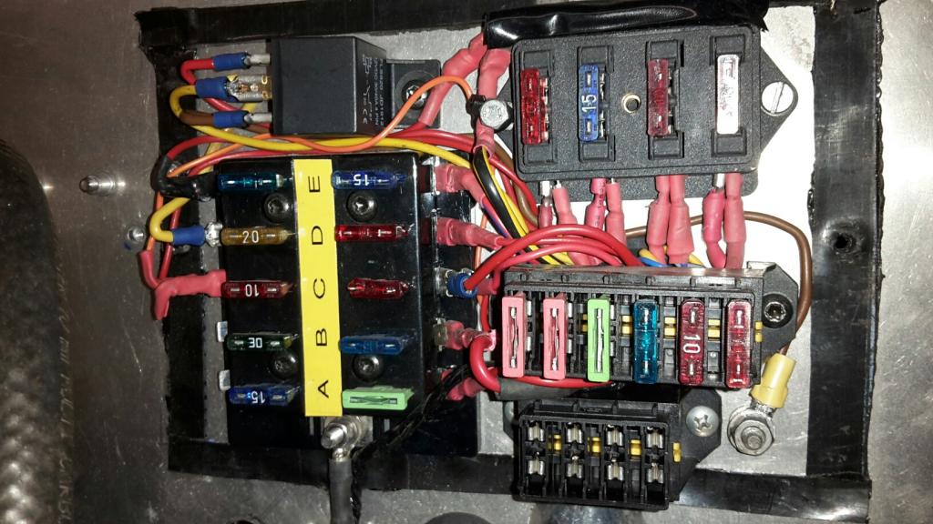

Ron van Slooten Geplaatst: 4 oktober 2015 Auteur Rapporteer Geplaatst: 4 oktober 2015 Jongens bedankt voor de antwoorden.Afgelopen weken weinig tijd gehad. Maar gisteren toch de laatste vereiste draden aangesloten incl. de controle lamp van de ECU waarmee fout codes kunnen worden uitgelezen. Uiteindelijk alle zekeringen geplaatst en de hoofdstroom schakelaar omgezet. Zodat er spanning op de ECU etc. kwam te staan. Het extra controle lampje ging aan en na enkele seconden uit, net als in het dashboard van de Mondeo. En de zekeringen vlogen me niet om de oren. Komende week het dashboard etc terug plaatsen. En dan word het tijd om benzine druk op te gaan bouwen.Nu heb ik geen ervaring maar neem aan dat de gallerij net als bij diesels eerst gevuld moet zijn. Weet iemand wat de minimale druk ongeveer moet zijn welke op deze rail/injectors moet komen te staan bij het oppompen door de benzinepomp. Dan is controleren of we ook bougie vonk hebben en als dat zo is dan zou die moeten starten (hoop ik)

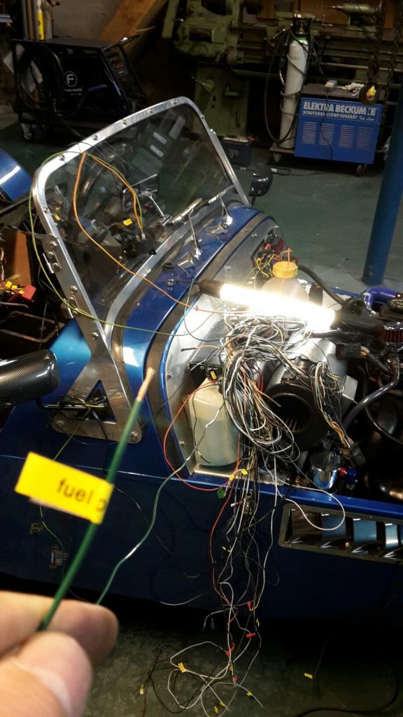

Ron van Slooten Geplaatst: 11 oktober 2015 Auteur Rapporteer Geplaatst: 11 oktober 2015 Jongens bedankt, voor de adviezen. Ga morgen een 12v. led regelen op het werk.Maar misschien hoeft dat ook niet. Afgelopen week de gehele kabelboom opnieuw helemaal weer gedemonteerd.En alle draden vanaf de ECU gelabeld.Het bleek dat ik de schakeling van de injectoren rechtstreeks op de massa had gezet ipv op de 40 poort op de ECU.Ja stom weet ik, maar bij 102 aansluitingen op de ECU is zo'n stom foutje snel gemaakt en waarschijnlijk de oorzaak???Plus dat ik op het brandstof relais ook een stekker verkeerd had zitten. Ook daar naar massa ipv naar ECU.Ondertussen de gehele draden boom opnieuw aangesloten. Hopelijk nu zonder fouten.Morgenavond probeer ik het dashboard weer te monteren. En dan opnieuw proberen.
