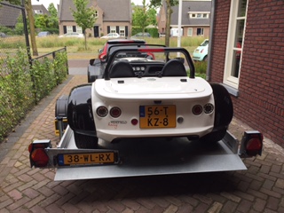

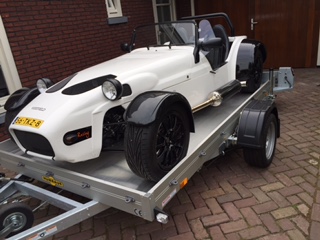

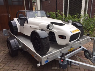

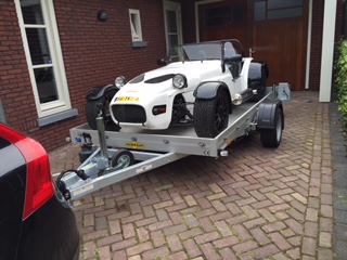

Ik heb de Humbaur aanhanger al geruime tijd binnen dus werd het tijd om de Westfield er op te zetten en te kijken of hij redelijk op deze kleine aanhanger past. Het past net! Het voordeel van dit model was zijn compacte afmetingen en de laadvloer die kantelt tussen de wielen waardoor geen oprijplaten nodig zijn.
Nu heb ik nog een vraag: Is het voldoende om alleen beide voorwielen met spanbanden vast te zetten of moeten ook beide achterwielen vastgezet worden? Aan de achterzijde is namelijk weinig ruimte om de spanbanden vast te zetten.

Kun je de Westfield niet tegen het schot vastzetten met zijn voorwielen, dan heeft ie wat om tegen aan te leunen als je moet remmen en heb je wat meer plaats achteraan.
Ik denk dat oom agent graag spanbandjes ziet en een grotere nummerplaat :wink:
voor en achter vastzetten, je wilt niet weten wat verende lading doet op een trailer, zeker bij extreme situaties..
Ik trek de autos altijd aan de achterkant naar voren en aan de voorkant naar achteren, dan heb je altijd ruimte met je aanhaakpunt.

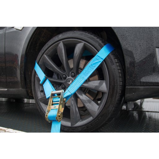

Beste methode is spanbanden om de banden met een lus zoals dit, de auto kan dan niet opstijgen en hij zit 2 kanten op gezekerd. Lastig met cyclewings overigens.

Helemaal duidelijk, goed vastzetten :-D!
Ik gebruik voor de voorwielen de spanband met lus, zoals beschreven door B. Klaaijsen. Dit gaat net met cyclewings! Voor de achterwielen gebruik ik het Y-model spanband vanwege de beperkte ruimte! De Westfield kan met de wielen niet tegen de voorste rand van de aanhanger gezet worden omdat de rand iets te hoog is. Misschien moet ik een "aanrij-profiel" op de vloer van de aanhanger monteren? Zijn hier speciale (verstelbare) profielen voor?
