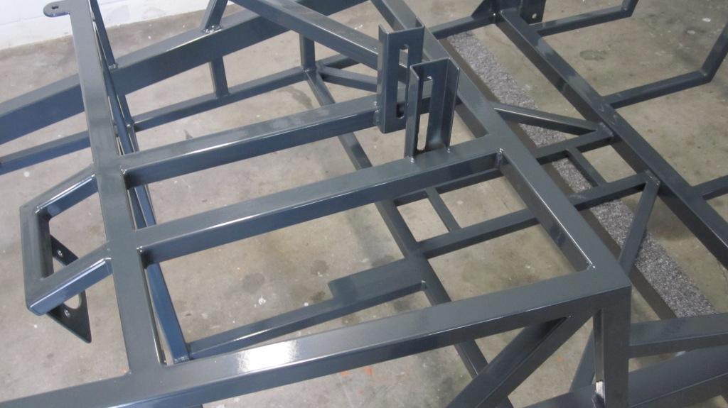

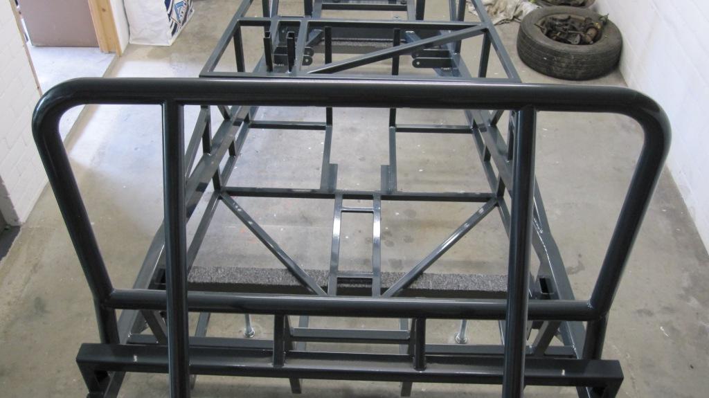

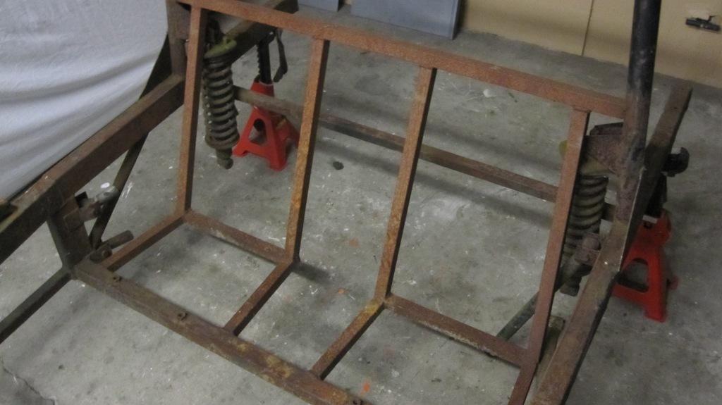

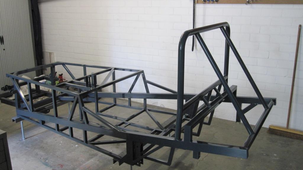

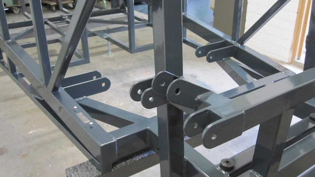

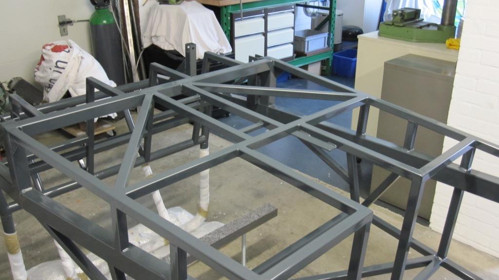

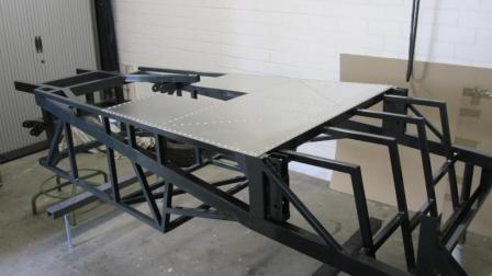

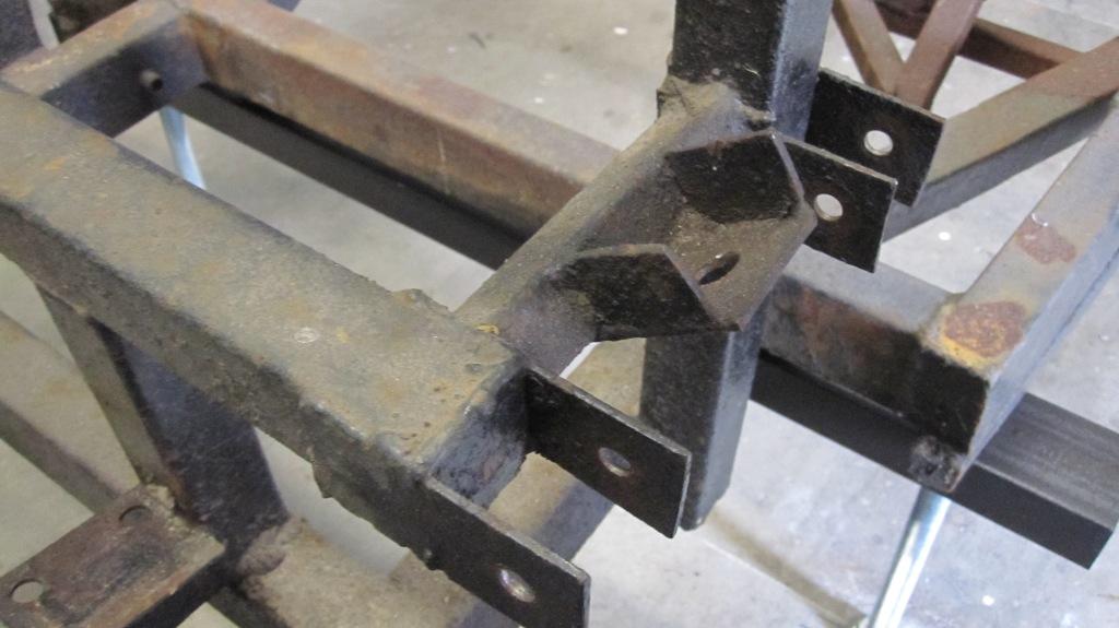

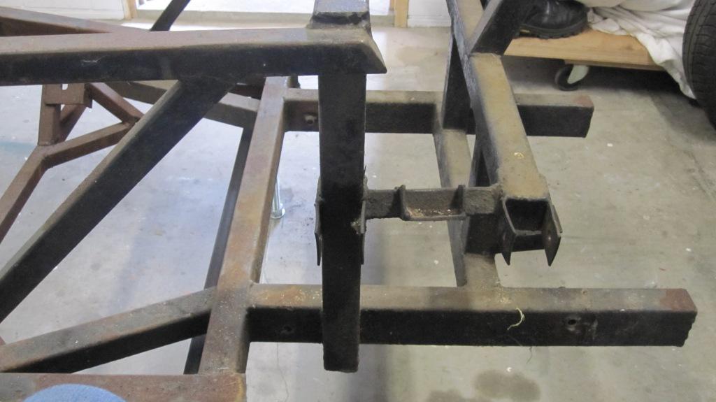

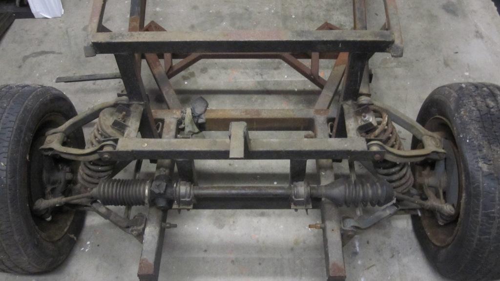

Erik Mansvelder Geplaatst: 11 mei 2015 Rapporteer Geplaatst: 11 mei 2015 In Februari ben ik aan mijn Dutton begonnen die inmiddels uit elkaar ligt.Ik ben begonnen met mijn chassis dit was nogal in slechte staat veel roest, slechte lassen, enz,enz...Ik vind het leuk om jullie projecten te volgen en daarom wil ik zelf ook regelmatig een update doen van mijn project.Op de foto's staat het chassis zoals als het was en nu het klaar is.Deze week op zoek naar aluminium voor mijn bodenplaat. wordt vervolgd
Dirk Strikwerda Geplaatst: 11 mei 2015 Rapporteer Geplaatst: 11 mei 2015 Netjes hoor ! Is het gepoedercoat ?
Tim Valk. Geplaatst: 11 mei 2015 Rapporteer Geplaatst: 11 mei 2015 Goed bezig, hou ons zeker op de hoogteWelk model is het??? (Melos, pheaton,...)David zal het leuk vinden een mede dutton restaureur te zien op het forum👌
Erik Mansvelder Geplaatst: 11 mei 2015 Auteur Rapporteer Geplaatst: 11 mei 2015 Het is een Phaeton chassis Tim het is wel aangepast.Het chassis is gemetalliseerd en gepoedercoat Dirk

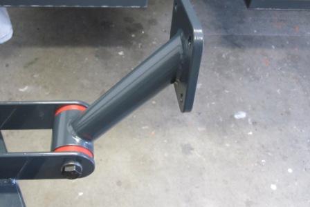

Erik Mansvelder Geplaatst: 25 juli 2015 Auteur Rapporteer Geplaatst: 25 juli 2015 Kleine update.Bodemplaat gemonteerd.Motorsteunen afgewerkt en rubbers voor gegoten.Voorwielophanging gereviseerd en begonnen met het monteren.
R. Broer Geplaatst: 25 juli 2015 Rapporteer Geplaatst: 25 juli 2015 Ziet er lekker fris uit! Ga zo door..... Dan gaat het zeker wat moois worden.
R van der Ende Geplaatst: 26 juli 2015 Rapporteer Geplaatst: 26 juli 2015 ruimte is alles in iedergeval ben je goed bezig en geen half werk daarben wel benieuwd wat voor motor en bak je erin gaat lepelengroetjes rob en sa vanuit terneuzen
David Francken Geplaatst: 26 juli 2015 Rapporteer Geplaatst: 26 juli 2015 Zeer professioneel gedaan en inderdaad geen half werk, rondom NETJES!!! Tot binnenkort dan komen ik en Tim naar jouw toe. Groeten.
Tim Valk. Geplaatst: 26 juli 2015 Rapporteer Geplaatst: 26 juli 2015 Proper!Ik ben wel nog nieuwschierig naar de foto van de complete dutton voor de resto😎
Erik Mansvelder Geplaatst: 26 juli 2015 Auteur Rapporteer Geplaatst: 26 juli 2015 Rob, de motor die er in zat komt er weer in terug.Ford kent crossflow 1600 sport wordt gereviseerd en wat aangepast.David,is prima ik ben alleen pas over 3,5 week terug van vakantie Tim, ik zal bij de volgende update een foto plaatsen zoals hij was.

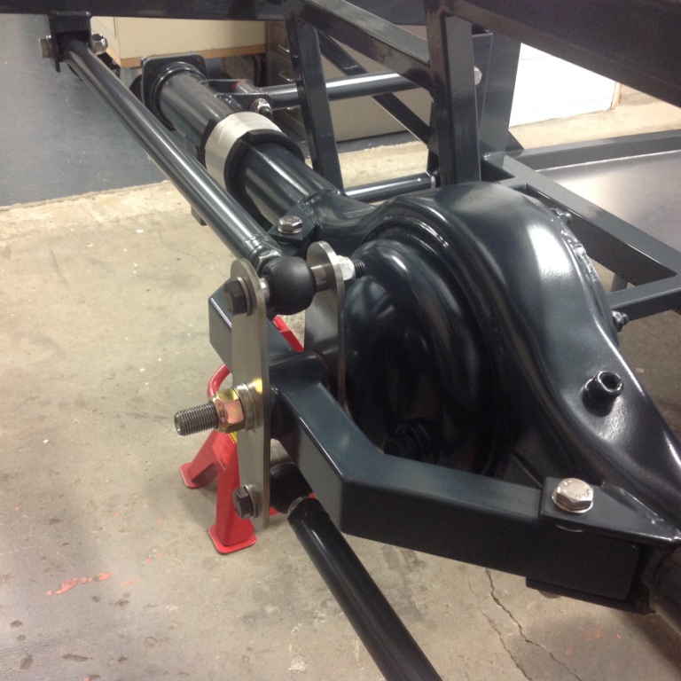

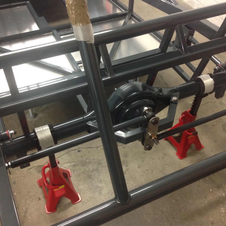

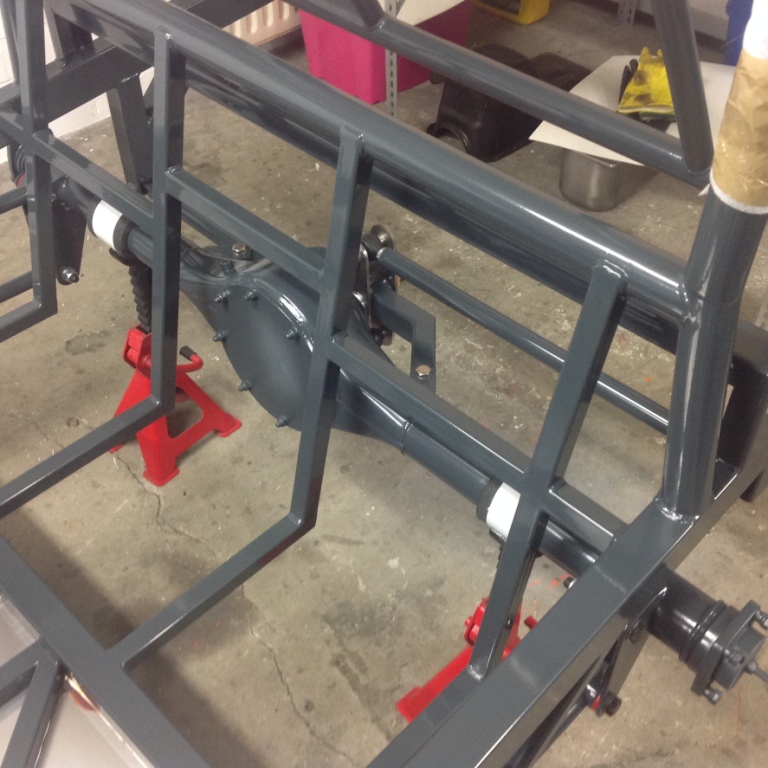

Erik Mansvelder Geplaatst: 20 januari 2016 Auteur Rapporteer Geplaatst: 20 januari 2016 Deze week mijn achteras kunnen monteren met een watts-link.Nu wachten op de onderdelen om mijn differentieel en steekassen te reviseren.
Tim Valk. Geplaatst: 21 januari 2016 Rapporteer Geplaatst: 21 januari 2016 Ik zie dat bij jullie dus meer mag dan bij onsPas een dutton afgekeurd omdat er op de as gelast was, ben nnieuwe schroevbare bugels aan het maken
Erik Mansvelder Geplaatst: 21 januari 2016 Auteur Rapporteer Geplaatst: 21 januari 2016 Hoi Tim,Ik weet niet of dit hier bij de APK een probleem gaat worden.Maar mocht het zo zijn pas ik het wel weer aan.Maar hoe zit het bij jullie dan met het lassen aan een draagarm (voorwiel ophanging Dutton Phaeton s3)?
A.Boeren Geplaatst: 22 januari 2016 Rapporteer Geplaatst: 22 januari 2016 Huidige Dutton was oorspronkelijk uitgevoerd met bladveren, dus flink aan verbouwd, zelfs bij een vorige APK een steekproef gehad.Hier nog nooit een probleem met APK gehad. Eric,Ik vind het een heel mooi systeem, ga zo door. Groet,Arjan
Harry Bouma Geplaatst: 22 januari 2016 Rapporteer Geplaatst: 22 januari 2016 Zolang het er uitziet alsof het zo hoort zal geen apk afname fout gaan.Welke apk meester weet nu wat een Dutton is en helemaal of die bladveren heeft of niet. En die gelaste beugels aan de as zien er professioneel uit alsof het af fabriek zo hoort.
Tim Valk. Geplaatst: 22 januari 2016 Rapporteer Geplaatst: 22 januari 2016 Klopt, de afgekeurde hier was zeker niet netjes gedaan door de vorige eigenaar
David Francken Geplaatst: 22 januari 2016 Rapporteer Geplaatst: 22 januari 2016 Hallo Erik je hebt een pb'tje.
