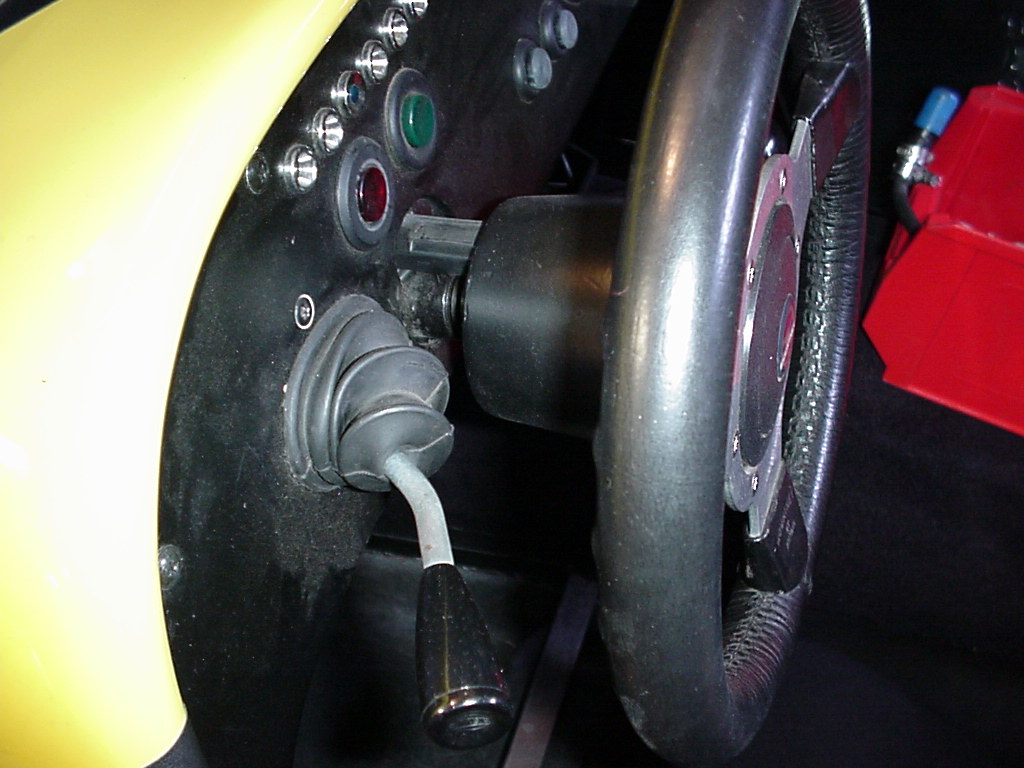

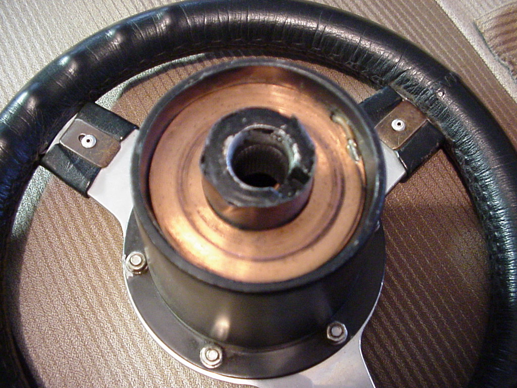

Ik heb een printplaatje gezaagd voor in het stuurwiel, en een flinke koolborstel óp de stuurkolom.
Wel een relais gebruikt om de stroom te beperken (voor de dubbele claxon).
Werkt prima!
