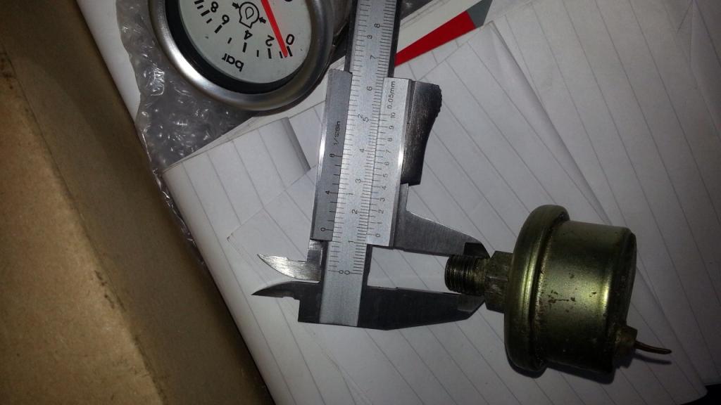

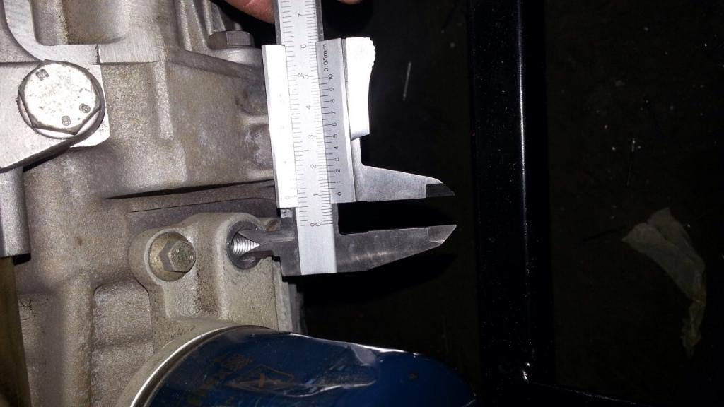

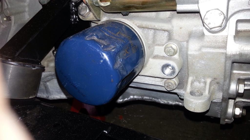

R. Broer Geplaatst: 3 april 2015 Rapporteer Geplaatst: 3 april 2015 Ik ben geen ster als het gaat om de juiste draad en afmeting dus ik hoop dat jullie mij kunnen helpen.Ik heb Smiths klokken gekocht en hierbij zat een oliedruksensor (2de hands). Verder heb ik een Duratec met een aansluiting voor een drukmeter.... Althans ik neem aan dat dit gat voor een druksensor is?Nu blijkt de druksensor niet te passen in het betreffende gat. Ik wil echter toch graag een oliedrukmeter die werkt. Wie weet welke sensor ik nodig heb? Ik heb even geen idee welke draad er nu in zit.Het gat van het oliehuis is ongeveer 10 mm (binnenmaat). Zie foto.De diameter van de sensor is ongeveer 13 mm (buitenmaat). Zie foto.Volgens de gegevens die ik heb kunnen vinden van Smiths is de draad van de sensor 1/8 NPT. Ik twijfel dus of de sensor die ik heb wel van Smiths is? Ik heb dus een nieuwe sensor nodig!Heeft iemand enig idee welk draad in het oliehuis zit? Of ik gewoon een nieuwe sensor kan kopen met de juiste draad of heb ik een verloop nodig? Waar kan ik dit kopen?Voorbaat dank voor het meedenken!
Dick Geys Geplaatst: 4 april 2015 Rapporteer Geplaatst: 4 april 2015 Volgens mij is dat gasdraad, ik heb een verloop gebruikt voor mijn Duratec.groeten Dick

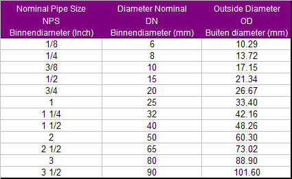

R. Broer Geplaatst: 4 april 2015 Auteur Rapporteer Geplaatst: 4 april 2015 Volgens mij is dat gasdraad, ik heb een verloop gebruikt voor mijn Duratec.groeten Dick 11720031-11720163_25.jpgWat zou volgens jou dan de maat/draad zijn?
R. Broer Geplaatst: 5 april 2015 Auteur Rapporteer Geplaatst: 5 april 2015 3/8 0001159_conversietabel-bsp-of-gasdraad.jpgOké, bedankt Dick!Ik ga een verloop kopen van 3/8 naar 1/8.Ik overweeg nog een T-stuk te kopen waarin een drukschakelaar die het lampje laat branden bij onderdruk.Ik ga eens opzoek naar een verloop.
Wilco Blankenburgh Geplaatst: 6 april 2015 Rapporteer Geplaatst: 6 april 2015 Hee let ff op.Je foto van de sensor laat een tapered (konisch)draad zien. Dus NPT draad!!Als je er NPS(van de tabel, s=straight) in draaid gaat het echt niet goed!Lekkage en draad beschadiging.Op de zetec blokken is het vaak 1/4NPT in het blok en 1/8NPT op de sensor.Dit was mijn situatie in ieder geval.Misschien is er iemand hier op,het forum met Duratec ervaring!Controleren controleren, voordat je het draad in je blok sloopt.Wat betreft een oliedruk lampje, bij mijn Smiths set zat een olie druk sensor met een gecombineerd (extra) schakelcontact dus 1 contact punt voor de teller en 1 voor het lampje! Simpel en minder kans op lekkage.Grtn Wilco
