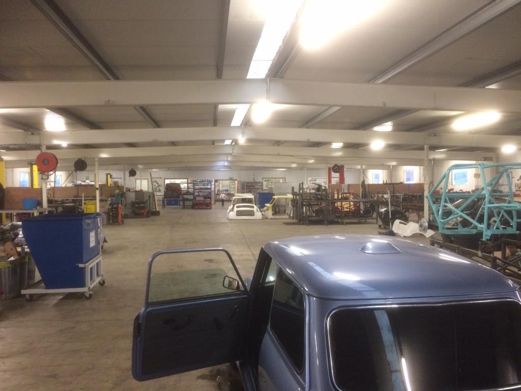

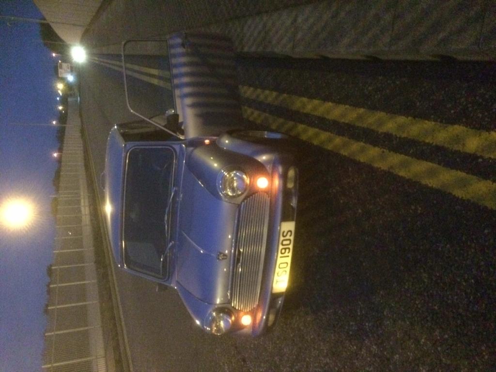

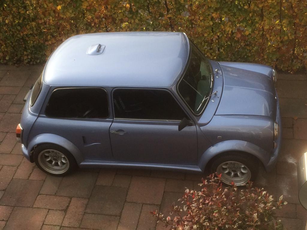

Henk Droppers Geplaatst: 1 november 2015 Auteur Rapporteer Geplaatst: 1 november 2015 Hi,Van de week eindelijk de Mini opgehaald !Uit de Z-cars fabriek in Hull, op de veerboot in Hull, via Hoek van Holland naar huis gereden op 14 daagse groene kaart met ontheffing voor de engelse kenteken plaatIk weet nu al dat ik meer kit dan car heb : aandrijfhoezen achter, dynamo,koeling,handrem,luchtoevoer via dakinlaat, electrische achteruit en digidash zijn allemaal zaken die nu aangepakt moeten wordenMaar.... Wel een heel gave ervaring !!
Henk Droppers Geplaatst: 2 november 2015 Auteur Rapporteer Geplaatst: 2 november 2015 Remmen gangbaar en na de proefrit voeg ik nog even aan het lijstje toe :- uitlaat ontploft door onregelmatige ontsteking ( dynamo gevolg) ik blies in een keer 3 voetgangers van het trottoir ( op 30 mtr afstand)- stang tussen pook en sequentiele bak losgetrokken bij een sprintje met een Leon Cupra - kokende radiator na een 15 minuten : de originele oliekoeler en fan zitten er niet meer op maar dat is volgende week wel anders!- de cabine moet echt van de achterruimte gescheiden worden : wat een uitlaatgas bij lagere snelheden !Ik zei al eerder dat dit meer kit dan car is : de Tiger is een poes vergeleken bij deze Haya mini !!!
