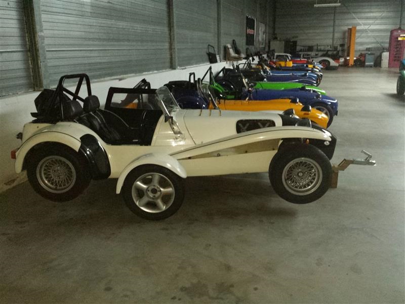

B.Klaaijsen Geplaatst: 22 maart 2015 Rapporteer Geplaatst: 22 maart 2015 Heb dit bedacht, kitcartrailer leeg gewicht met wielen en cyclewings ca 50 kg, laadvermogen dus 700kg zonder kenteken. Geremd kan ook en dan iets zwaarder door andere uprights en koppeling/remkabels.Nog meer voordelen, super laag zwaartepunt, minder rem/trekgewicht,geen spanbanden,geen oprijplaten,supersmal ,kost een drol etc.. al met al geheel in lijn met gedachtengoed Colin Chapman.Op vakantie past de hele boel makkelijk onder je camper of in je voortent dus geen onhandig trailergezeul en stallingskosten/problemenheb je liever 4 wielen er onder, kan ook,maar dan weegt hij wel al bijna 90kg! In geval van de Westfield weegt de hele combinatie nog geen 600kg!!!

Patrick vd Langenbergh Geplaatst: 22 maart 2015 Rapporteer Geplaatst: 22 maart 2015 Geen oprijplaten? Hoe zet je de auto dan op de trailer Bas? En hoe bevestig je hem op de trailer? Commersialiseer je dit trailertje?
B.Klaaijsen Geplaatst: 22 maart 2015 Rapporteer Geplaatst: 22 maart 2015 @patrick, gewoon opkrikken en vastbouten en nee ik commercialiseer hier niets meer, dat leidt tot ergernis bij anderen helaas en ik ben daarom ook geen sponsor meer..

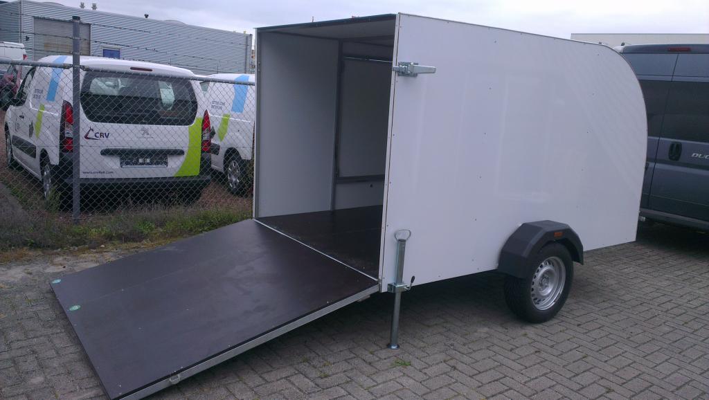

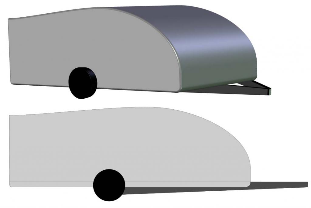

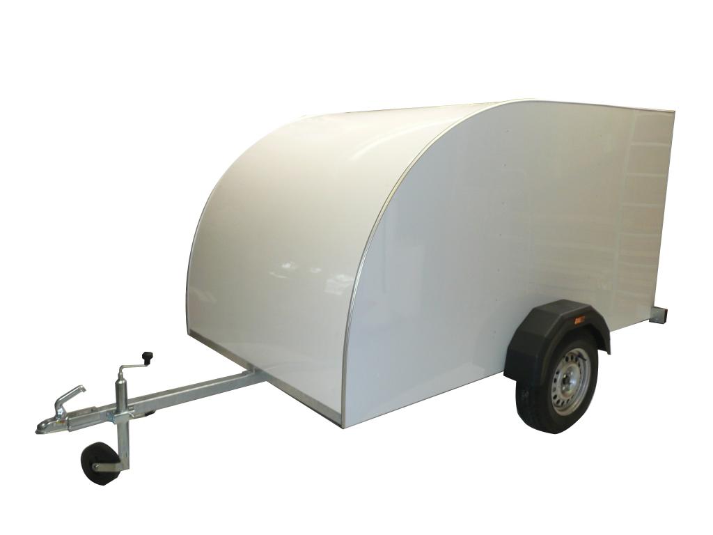

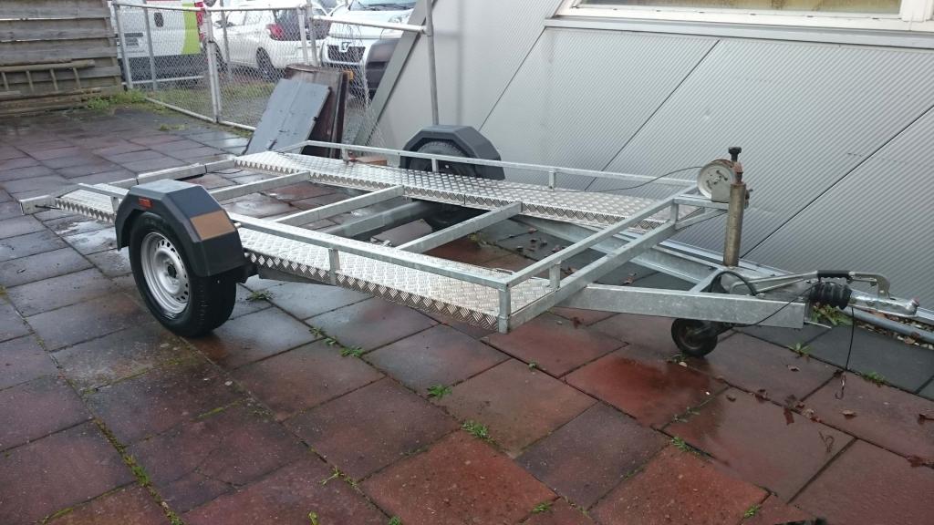

Rob Wiersma Geplaatst: 26 maart 2015 Rapporteer Geplaatst: 26 maart 2015 Net mijn lichte aanhanger verkocht aan een kitcar eigenaar voor 750 euries....Gebruikte onderstel en de opbouw nieuw.Ik ga nu een gesloten uitvoering maken met een caravan onderstel (met kenteken 1000 kg)Ik heb er 1 met een binnenlengte van 4 meter die ik ga verkopen, de andere wordt 4,5 meter en ga ik zelf gebruiken.Dus als er interesse is.....En nee, is niet commercieel maar we hebben een kostbare hobby die we op deze manier bekostigenHier een foto van een aanhanger die ik voor een trike gemaakt heb:En voor karts:
