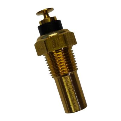

Erik van de Donk Geplaatst: 20 maart 2015 Rapporteer Geplaatst: 20 maart 2015 Weet iemand hoe een stekkertje heet voor "zadelaansluiting" VDO temp sensor.
Erik van de Donk Geplaatst: 20 maart 2015 Auteur Rapporteer Geplaatst: 20 maart 2015 Soms zijn dingen simpeler dan dat ik denk!
Ramon Koch Geplaatst: 20 maart 2015 Rapporteer Geplaatst: 20 maart 2015 Deze documentatie heeft het op bladzijde 12 over een vlakstekker 6,3x1mmDat is gewoon een Faston stekkertje die zo algemeen is als zand aan het strand.Standaard uitvoering is weliswaar 6,3x0,8mm, maar omdat de kop 1mm dik is houdt dit alleen maar beter.
Menno Groenendaal Geplaatst: 20 maart 2015 Rapporteer Geplaatst: 20 maart 2015 Minder high tech dan je dacht?
