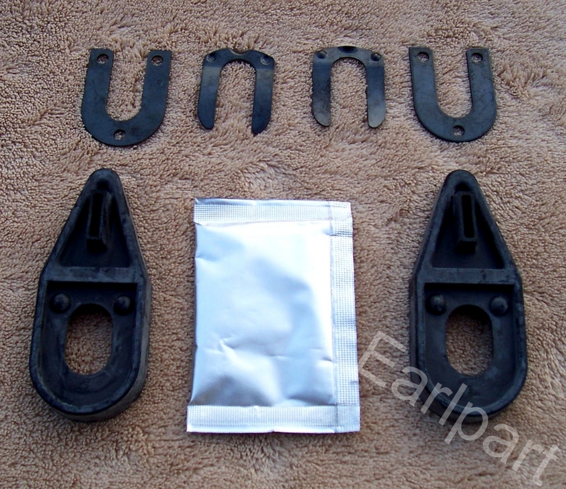

B.Klaaijsen Geplaatst: 20 december 2014 Rapporteer Geplaatst: 20 december 2014 Bovenstaande remcylinders zitten niet gebout maar geklemd vast met een stofhoesje en dubbele "retain" clips, dit setjeVaak is het na demontage weer opnieuw te gebruiken
Bas Braams Geplaatst: 20 december 2014 Rapporteer Geplaatst: 20 december 2014 Nu begrijp ik het.We hebben 't hier over de enkel werkende ( 1ste reactie in dit topic ) remcilinder.Ik dacht steeds aan de dubbel werkende cilinder, die waar David eigenlijk zijn vraag over stelde. Of zoek je ook die enkel werkende, David?
Menno Groenendaal Geplaatst: 20 december 2014 Rapporteer Geplaatst: 20 december 2014 ja die retaining clips bedoel ik
