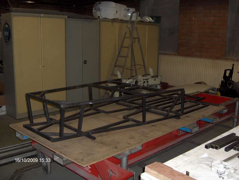

Gast Eric De Meutter Geplaatst: 6 oktober 2009 Rapporteer Geplaatst: 6 oktober 2009 eerst getekend op plaat stuken gezaagd en op tekening gelegdin elkaar gespot

Gast Daniel le Brun Geplaatst: 7 oktober 2009 Rapporteer Geplaatst: 7 oktober 2009 Ik had die voorste koker van het chassis (de neus) langer gemaakt en die aan de kopse kant gemonteerd.Nu heb je 2 open buizen Verder ziet het er lekker stevig uit.
harm Geplaatst: 7 oktober 2009 Rapporteer Geplaatst: 7 oktober 2009 nog beter om ze dan onder 45 graden te zagen en dan aan elkaar te lassenanders houd je de voorste koker opengewoon plaatjes er in lassen of later lipjes voor de neus en/of radiatorbevestigingde 4 stukken strip voor de stoelbevestiging had ik als laatste gedaan wanneer duidelijk is welke stoel erin komthet lijkt me dat er geen stoel is met een standaard bevestiging die op die strips uit gaat komen
Thomas Rouw Geplaatst: 7 oktober 2009 Rapporteer Geplaatst: 7 oktober 2009 die scheuren af als je het zo doet.Wat Harm zegt, zagen op 45 graden en dan opnieuw lassen.Grtz Thomas
Gast Daniel le Brun Geplaatst: 7 oktober 2009 Rapporteer Geplaatst: 7 oktober 2009 oh ja, op de kopse kant hou je nog steeds een open buis
Gast Rogier Jansen Geplaatst: 8 oktober 2009 Rapporteer Geplaatst: 8 oktober 2009 Dat als je die buis aan de voorzijde last, dat je dan de zijkanten alsnog open hebt. Dus in verstek zagen en dan lassen is de oplossing.
Thomas Rouw Geplaatst: 9 oktober 2009 Rapporteer Geplaatst: 9 oktober 2009 die scheuren af als je het zo doet.Wat Harm zegt, zagen op 45 graden en dan opnieuw lassen.wat stond hier dan??? 45 graden verstek en dan bakken.We bedoelen hetzelfde volgens mij net als Harm hihihi. rare race jongens altijd!grtz Thomas
Gast Rogier Jansen Geplaatst: 9 oktober 2009 Rapporteer Geplaatst: 9 oktober 2009 Jij zegt: wat bedoel je? LOL Dus wij leggen het gewoon NOG EEN KEER uit... sjappie.
Klaas van Veluw Geplaatst: 9 oktober 2009 Rapporteer Geplaatst: 9 oktober 2009 Thomas Rouw schreef: die scheuren af als je het zo doet. zat ff in het foto archief te neuzen kwam tot de ontdekking dat het bij mij ook zo is niet mooi ,maar wel stevig genoeg ....... standaard avon

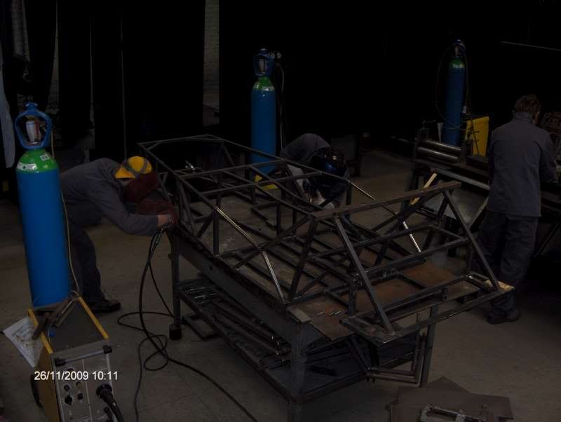

Gast Eric De Meutter Geplaatst: 29 november 2009 Rapporteer Geplaatst: 29 november 2009 chassis is afgelast

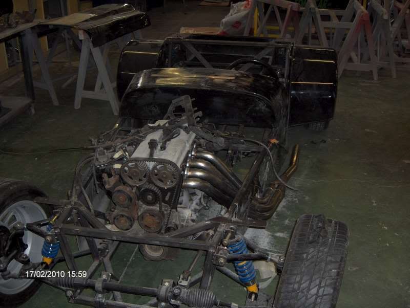

Gast Eric De Meutter Geplaatst: 29 november 2009 Rapporteer Geplaatst: 29 november 2009 body eerste maal gemonteerd en motor met boit ingepast
