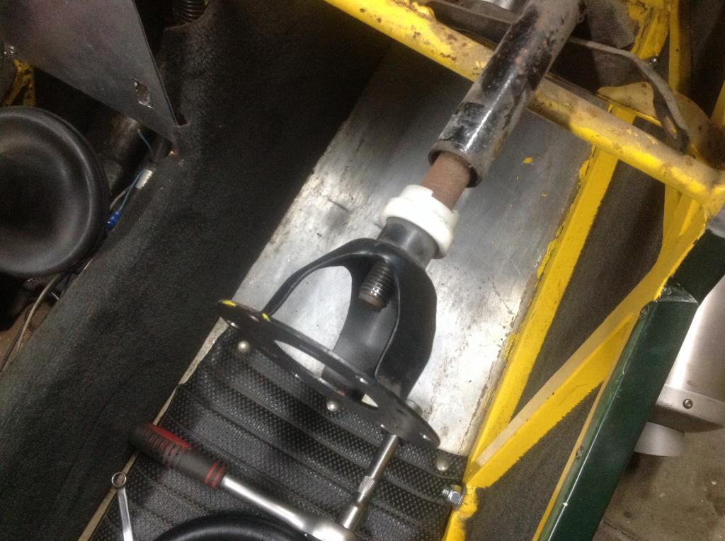

Dirk Strikwerda Geplaatst: 9 september 2014 Rapporteer Geplaatst: 9 september 2014 Ik zoek een naaf voor het bevestigen van een klein Mountney stuur op een (volgens mij) Escort stuurstang (rond ongeveer 17 mm).De versie die ik nu heb, zie foto, steekt te ver naar binnen waardoor ik voor m'n gevoel met m'n ellebogen moet sturen. Dat helpt ongetwijfeld niet mee aan mijn ietwat onderontwikkelde stuurcapaciteiten.. ThxDirk
Rudie Heikens Geplaatst: 9 september 2014 Rapporteer Geplaatst: 9 september 2014 Kun je niet een nieuwe vlakke plaat maken met een 17mm gat in het midden?
Wilco Blankenburgh Geplaatst: 10 september 2014 Rapporteer Geplaatst: 10 september 2014 Misschien een gedraaide aluminium flens 40+mm dikte, anders steekt je draadeind zo mooi door je stuur/centerplate...Lijkt me wat veiliger
Dirk Strikwerda Geplaatst: 10 september 2014 Auteur Rapporteer Geplaatst: 10 september 2014 Ik heb ondertussen een massieve naaf gevonden die 3 cm korter is. Stuurstang trap ik nog een stukje de motorruimte in en omhoog en dan moet het goed zijn.
harm Geplaatst: 10 september 2014 Rapporteer Geplaatst: 10 september 2014 die had ik je zaterdag ook al aangeboden Dirk maar hoeveel wil je winnen dan. het is niet alleen die naaf . je kan het op meerdere manieren doen.mijn idee. sluit geen compromis maar maak het zoals je het wil
Francesco De Stefano Geplaatst: 10 september 2014 Rapporteer Geplaatst: 10 september 2014 No compromise, no limits!
Dirk Strikwerda Geplaatst: 10 september 2014 Auteur Rapporteer Geplaatst: 10 september 2014 die had ik je zaterdag ook al aangeboden Dirk maar hoeveel wil je winnen dan. het is niet alleen die naaf . je kan het op meerdere manieren doen.mijn idee. sluit geen compromis maar maak het zoals je het wilOeps, misverstandje ! Ik dacht begrepen te hebben dat je 'm niet meer had liggen....Ik heb ff gemeten in de blauwe Striker; daar zit ik perfect in. In de groen/geel/oranje/zwarte moet het stuur ongeveer 5 cm richting dashboard en een paar cm omhoog. Dat laatste had ik in de blauwe ook al gedaan.
