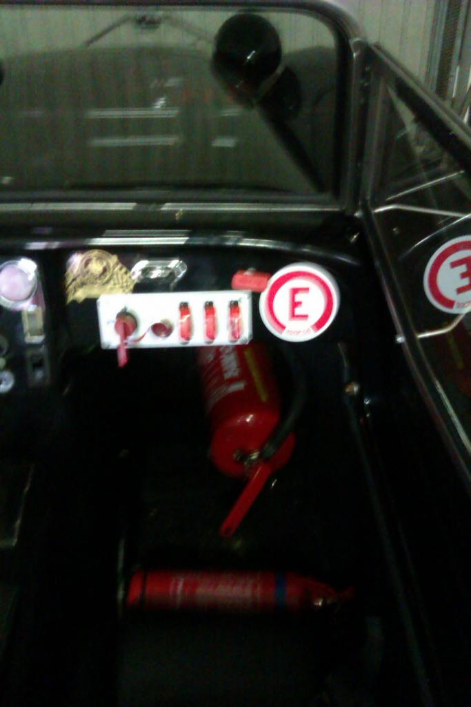

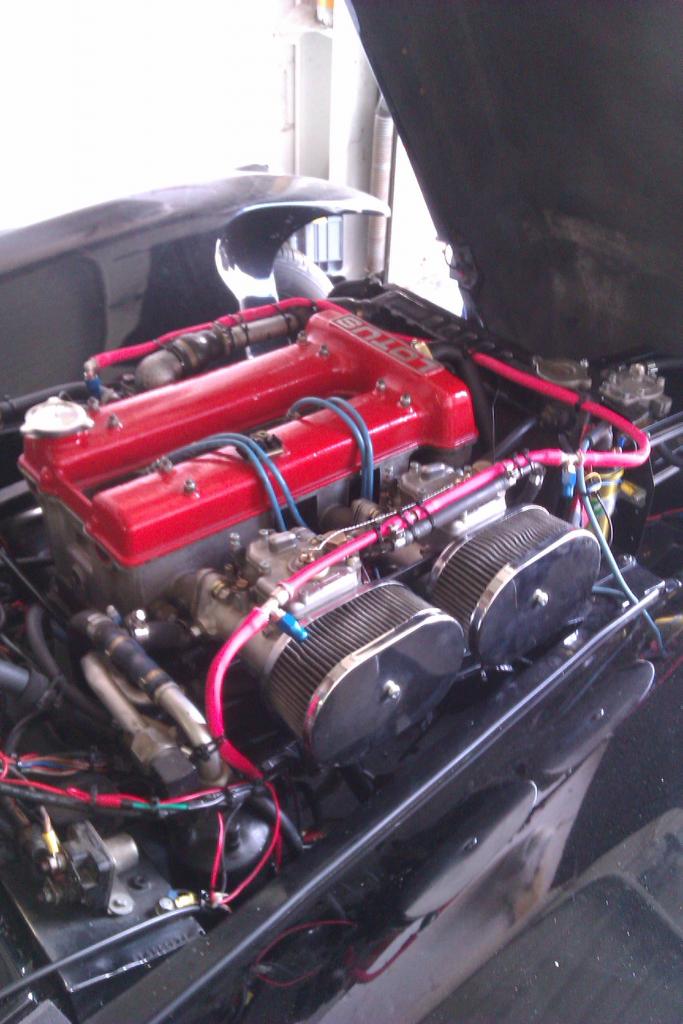

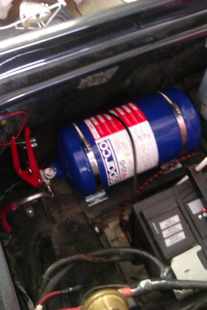

Roy Schröder Geplaatst: 21 juni 2014 Auteur Rapporteer Delen Geplaatst: 21 juni 2014 hierbij wat foto's van het inbouwen vandaag van de sparco blusinstallatie.na even goed bekeken te hebben waar ik precies alles ging monteren moet ik zeggen dat het redelijk snel was ingebouwd allemaal.ik hoop overigens deze installatie nooit te hoeven gebruiken geeft me in ieder geval wel een goed gevoel nu. Link naar reactie Delen op andere sites Meer opties om te delen...
