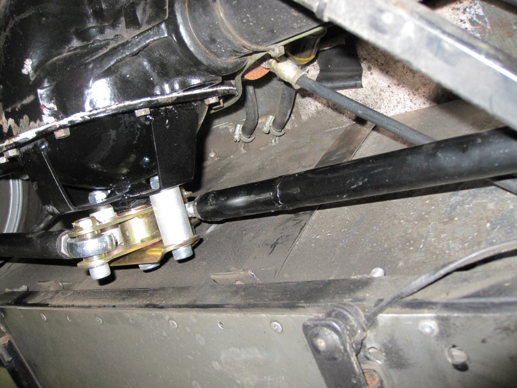

Koen Peeters Geplaatst: 25 september 2014 Rapporteer Geplaatst: 25 september 2014 Ik heb zelf heel goede ervaringen met Günter Schmidt uit Essen in Duitsland. Die man heeft tonnen ervaring en goede contacten met VM zelf.Hij kan zeker de correcte schokdempers leveren.Voor mijn eigen auto heb ik er ook andere achterdempers gekocht en de starre achteras met panhardstang laten ombouwen naar een systeem met watt-stangen.Het verschil is enorm. Van een steenharde, nerveuze en springerige achterkant is nu helemaal geen sprake meer. Het rijdt allemaal veel aangenamer.
Rudie Heikens Geplaatst: 25 september 2014 Rapporteer Geplaatst: 25 september 2014 Voor mijn eigen auto heb ik er ook andere achterdempers gekocht en de starre achteras met panhardstang laten ombouwen naar een systeem met watt-stangen.Kun je daar es wat meer over vertellen Koen?Misschien met foto's?Ben erg benieuwd...
Koen Peeters Geplaatst: 26 september 2014 Rapporteer Geplaatst: 26 september 2014 Bij een systeem met panhardstang maakt de achteras bij in-/uitveren ook steeds een kleine zijdelingse beweging doordat de panhardstang de as dwingt om een cirkel te beschrijven.Bij een systeem met wattstangen zit er t.h.v. het differentieel een rotatiepunt, waarop een gelijkzijdige hefboom zit.Vanop elk uiteinde van die hefboom gaat er dan een stang naar een vast punt op de carrosserie/het chassis.Dit laat toe dat de achteras loodrecht in- en uit kan veren en zich iets onafhankelijker kan gedragen dan voorheen.De ombouw is veel minder ingrijpend dan ombouw naar volledig onafhankelijke ophanging en toch is het een enorme verbetering.Ik heb nu deze opstelling in combinatie met niet regelbare Bilstein dempers 0314 BE3 A656M0 en veren Z127A00.
