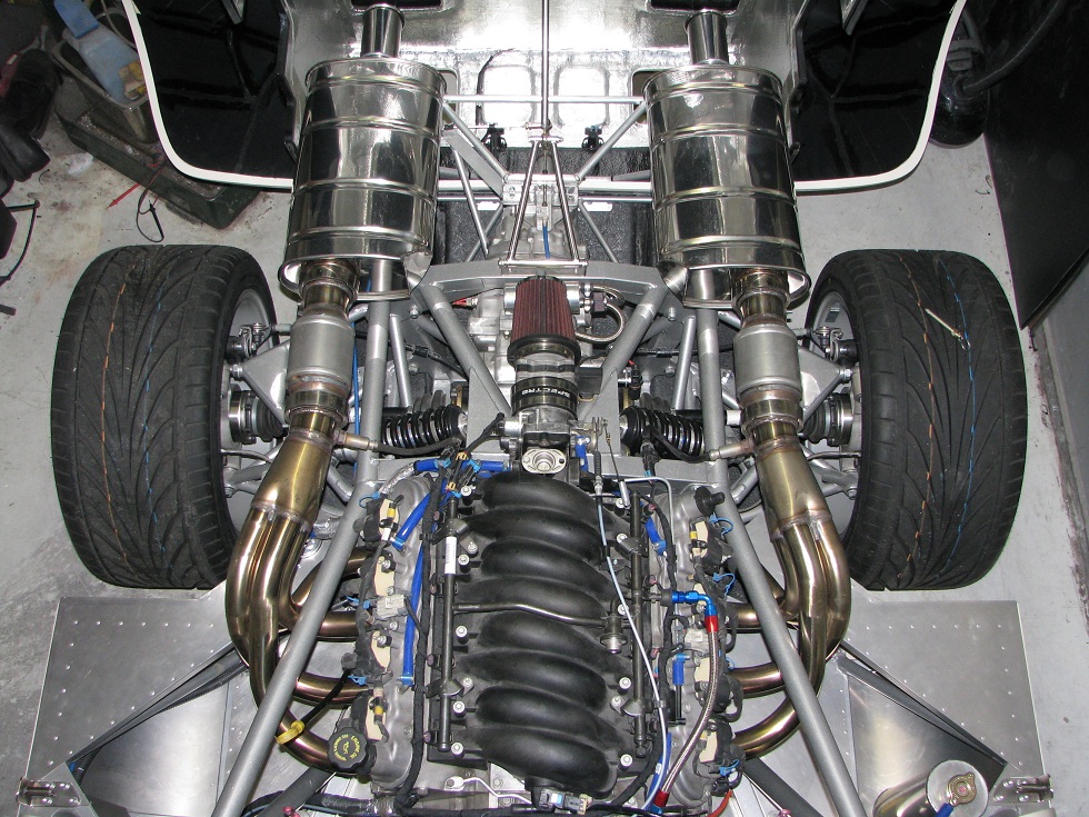

Gast Daniel Cramer Geplaatst: 11 februari 2013 Rapporteer Geplaatst: 11 februari 2013 Ook mijn complimenten! prachtig exemplaar en heerlijk om te zien dat er serieus aandacht besteed is aan de afwerking onder de kap !! Dat maakt het helemaal af! Alleen doodzonde van die mistlamp en het achteruitrij licht. Snap dat het voor de RDW nodig was, maar die laat je toch niet daar zitten?

Thomas Rouw Geplaatst: 12 februari 2013 Auteur Rapporteer Geplaatst: 12 februari 2013 Alleen doodzonde van die mistlamp en het achteruitrij licht. Snap dat het voor de RDW nodig was, maar die laat je toch niet daar zitten?Wahaha ehm NEE, nee die gaan er duidelijk vanaf. Zit te denken aan 2 kleine led stripjes in de rechtop staande vinnen van de diffusor. En ik denk inderdaad dat in de kleine iets meer tijd gaat zitten.Grtz thomas

Martin van der Wal Geplaatst: 13 februari 2013 Rapporteer Geplaatst: 13 februari 2013 Dat ga ik inderdaad niet redden ban ik bang Cees.Nou ja voor de motorruimte liefhebbers nog een paar dan!waneer word het nou weer mooi weer dan?Grtz ThomasZiet er super uit Thomas, ik denk alleen dat het luchtfilter je wat pk's gaat doen kosten, het is wat aan de kleine kant, vraag me af of er wel voldoende lucht doorheen kan en de aangezogen lucht word wel erg warm zo tussen die uitlaten en uiteraard gefeliciteerd met de aankomende gezins uitbreiding.
Bas Bais Geplaatst: 13 februari 2013 Rapporteer Geplaatst: 13 februari 2013 ik denk alleen dat het luchtfilter je wat pk's gaat doen kosten, het is wat aan de kleine kant, vraag me af of er wel voldoende lucht doorheen kan en de aangezogen lucht word wel erg warm zo tussen die uitlatenNou dat dacht ik ook al maar durfde je bloedmooie auto ook maar niet een klein beetje af te kraken , heb bij andere t70's zon constructie gezien die naar de luchtinlaten vlak schuin achter je zit lopen, dan krijgt ie meer frisse lucht toch ?Groetjes Bas

Thomas Rouw Geplaatst: 13 februari 2013 Auteur Rapporteer Geplaatst: 13 februari 2013 Joh er komt 453pk aan de krukas uit, de uitlees van de ecu was prima kwa map vs maf waardes dus echt teveel tegendruk zal er wel niet inzitten Martin. Ik wil inderdaad nog wel eens een nieuwe constructie maken, maar die van GD is ook niet heilig die loopt direct langs de uitlaat headers heen.... Ook niet ideaal.Kortom er gaat iets mee gebeuren maar ik er nog niet uit wat. Wie weet gaat die hele standaard inlaat er wel af :-)/> meer zeg ik niet!Het ging mij er uiteindelijk om om het gewicht van de auto en daarmee de wegen belasting zo laag mogelijk te krijgen en dat is netjes gelukt.Ach Mischa voordat ik mijn kloten zo groot heb dat ik kan en durf wat deze italiaanse chauffeur kan, heb ik die andere 150pk ook al gevonden. Kwa wegligging zijn de auto's wel gelijk trouwens. 580pk zat er volgens GD in tijdens de ring rit.Daarbij tegen een r500 is niet echt een eerlijk vergelijk. Laten we in de t70 nu ook eens een sequentiële hewland of Ricardo bak zetten. Kijken of de caterham het nog bij kan houden..... No way! Sowieso appels met peren als je het mij vraagt.overigens was dat ook de conclusie van de testrijder die beide Nürnberg rondes heeft gereden met de GD en de r500.Ik kan maar een ding zeggen, het is ongelofelijk snel als het moet. (Bij het geschifte af).Grtz thomas

Gijs van Erp Geplaatst: 8 maart 2013 Rapporteer Geplaatst: 8 maart 2013 Ik vind de center shift oplossing helemaal super. Ik heb bij een aantal andere een veel minder florisante plaatsing gezien. Ben wel benieuwd hoe je dit zo voor elkaar hebt gekregen.
Thomas Rouw Geplaatst: 8 maart 2013 Auteur Rapporteer Geplaatst: 8 maart 2013 Hahaha Gijs leuk dat je dat zegt, op de fabriek in Engeland zeiden ze namelijk exact hetzelfde.How in the hell did you pull that off?Anyway het hele mechaniek zit in de center chassis buis die een binnenkanten heeft van slechts 36mm, ti's ff denken en draaien frezen en kloten maar het is 100% spelingsvrij vrij, helaas heeft iedere G50 een beetje play, maar ach he schakeld prima als de auto rolt.Ben er wel echt lang mee bezig geweest, de truck zit hem in het feit dat de pook het stuur niet mag raken en de R nou juist links van de 1 zit.... Dit wilde ik overigens pertinent zo hebben "de pook waar ie hoort".Heb overigens sinds gisteren de auto in de APK zitten en heb nog een stukje gereden maar god allemachtig wat loopt die auto hard zeg, vliegt in no time door de 200 grens heen, zo snel dat je er van schrikt als je je teller ziet.Grtz thomas
