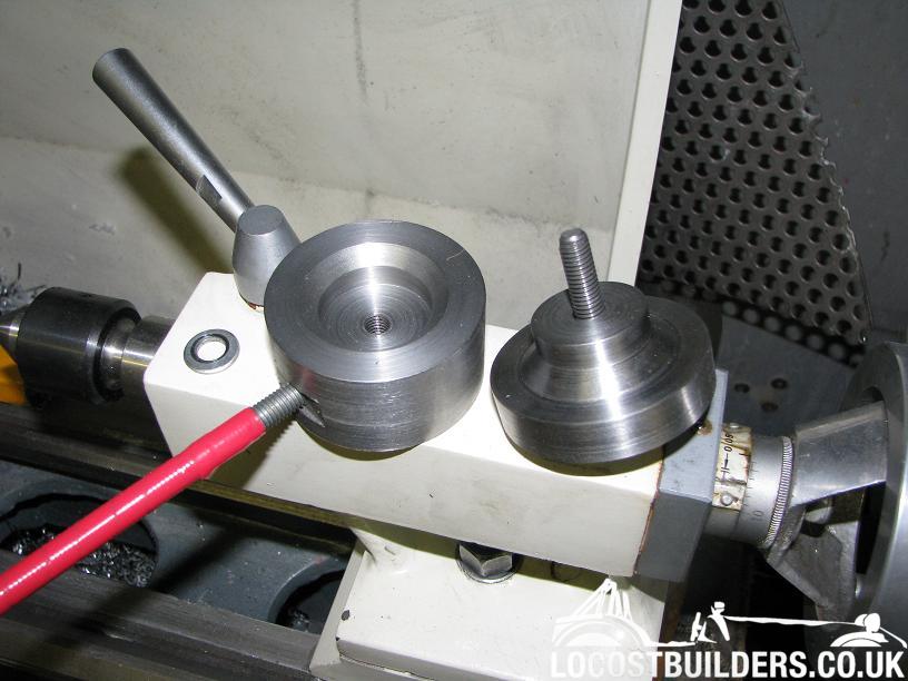

Gast Jack Poppelaars Geplaatst: 17 januari 2009 Rapporteer Geplaatst: 17 januari 2009 wie kan mij helpen.Ik ben op zoek naar een pons van 0ngeveer 50 mm rond.Maar deze pons maakt tijden het trekken van een gat ook gelijk een flensrand.Waar kan ik deze pons kopen.Help.Foto op de site van Windy.http://i10.photobucket.com/albums/a118/windy_/tankplatform006.jpghttp://i10.photobucket.com/albums/a118/windy_/tankplatform010.jpg

Theo v/d Munckhof Geplaatst: 18 januari 2009 Rapporteer Geplaatst: 18 januari 2009 Hoi Jack,Bovenstaande is van Elise Audi conversie...Maar is simpel zelf te maken lijkt me.. of laten draaien. Gewoon een bus om te ondersteunen met goede diameter ter ondersteuning plaat zodat ie niet te veel naar binnendrukt.. en dan de stempel een met conisch gedraaid stuk ijkzer waarmee je de rand omfelst. Eerst de gaten laten ponzen of boren. Ok ok hangt ervanaf wat je precies wil doen.. was het alu dan gaat het wel lukken of dun blik.. Proberen waard toch... kant en klaar geen idee waar je terrecht kan.. kleine machinefabriek die veel plaatwerk den eens informeren.Groeten, Theo

Marcel Veenendaal Geplaatst: 24 januari 2009 Rapporteer Geplaatst: 24 januari 2009 Ha Jack,die dingen worden ook wel "dimple dies" genoemd. Google maar even. Maar ze lijken ERG duur te zijn. Terwijl het eigenlijk heel simpele dingen zijn...... Met een draaibank en een stuk staf moeten ze zo te maken zijn lijkt me...... En dan even naar iemand met een hydraulische pers.Succes,Marcel
Thomas Rouw Geplaatst: 24 januari 2009 Rapporteer Geplaatst: 24 januari 2009 Hmmm kneiter goed idee om eens te maken!als je de bovenste in staal maakt en een snijrand aan draait, kun je aluminium plaat tot denk ik 1.5mm dik ook wel in een keer stanzen en felzen? lijkt me veel makkelijker dan hier 2 apparte handelingen voor te doen want je moet iedere keer je stukje opnieuw centreren....grtz Thomas

Thomas Rouw Geplaatst: 9 maart 2009 Rapporteer Geplaatst: 9 maart 2009 dingen zijn klaar Jack, heb alleen geen 30.5mm pons om hem te testen.grtz Thomas
Thomas Rouw Geplaatst: 11 mei 2009 Rapporteer Geplaatst: 11 mei 2009 ook piccies van je tooltje Jack, waarneer kom je koffie doen,wel heidense kut klus om te maken trouwens.en uit elkaarje kunt hem als handheld gebruiken, maar ook onder de pers dan haal je gewoon de bout eruit.grtz Thomas
Frank Beuker Geplaatst: 11 mei 2009 Rapporteer Geplaatst: 11 mei 2009 is altijd veel werk heje zegt dan van "dat draai ik wel even" maar valt altijd vies tegenziet er wel strak uit trouwensWat voor draai bank heb je? een hbm?
