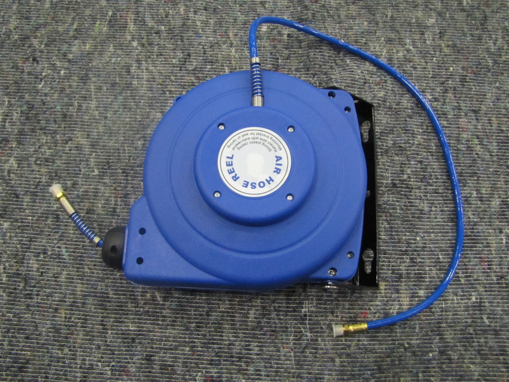

Bart van Beek Geplaatst: 20 juni 2012 Rapporteer Geplaatst: 20 juni 2012 Ik heb er nog een nieuwe van 15 mtr liggen voor 70 Euro

Bas Bais Geplaatst: 20 juni 2012 Rapporteer Geplaatst: 20 juni 2012 Let even op de diameter van de slang,Goedkopere varianten hebben meestal een dunnere slang Groeten bas
Rudie Heikens Geplaatst: 20 juni 2012 Rapporteer Geplaatst: 20 juni 2012 Welke binnendiameter is dan aan te bevelen?Is 5mm te klein?(Ik zou nooit krulslang nemen, lekker om over te struikelen...)
Gast Bert Bakker Geplaatst: 20 juni 2012 Rapporteer Geplaatst: 20 juni 2012 Ik heb 8 mm, dat is voldoende voor luchtgereedschap..

Bas Bais Geplaatst: 21 juni 2012 Rapporteer Geplaatst: 21 juni 2012 Ligt er aan wat je er mee gaat doen.Zoals Bert zegt voor lucht gereedschap heb je idd aan 8 mm voldoende.Maar !Het is een combinatie van wat voor een opbrengst heeft je compressor en de daarbij behorende slang.Kleine huis tuin en keuken compressoren die maximaal 8 bar geven hebben ook een laag volume ketel en hebben dus niets aan een grote diameter slang.Een grotere compressor met groot volume en hogere druk zoals 10 bar, tja hierbij kun je ook een grotere slang nemen.Zie het maar zoals het met wegen gaat.Moeten er weinig auto's overheen => een B-wegMoeten er veel auto's overheen => een autosnelwegAls je een kleine compressor hebt zal lucht gereedschap niet optimaal werken, dit omdat lucht gereedschap over het algemeen veel lucht verbruikt.Groet Bas
Rudie Heikens Geplaatst: 22 juni 2012 Rapporteer Geplaatst: 22 juni 2012 Maar !Het is een combinatie van wat voor een opbrengst heeft je compressor en de daarbij behorende slang.Kleine huis tuin en keuken compressoren die maximaal 8 bar geven hebben ook een laag volume ketel en hebben dus niets aan een grote diameter slang.Een grotere compressor met groot volume en hogere druk zoals 10 bar, tja hierbij kun je ook een grotere slang nemen.Als je een kleine compressor hebt zal lucht gereedschap niet optimaal werken, dit omdat lucht gereedschap over het algemeen veel lucht verbruikt.OK, ik deel je mening van Groot voor veel lucht en Klein voor minder luchtEchter ik heb me laten vertellen door leveranciers: De Stadaard is Orion-profiel, dat is 5,5mm binnenmaat.Terwijl op los hobby-luchtgereedschap meestal Euro-profiel nippels (7,2mm) zitten.Dat past dus niet op elkaar waarna de Euronippels dan worden vervangen door Orion...Wat moet je dan met 8mm-slang?
