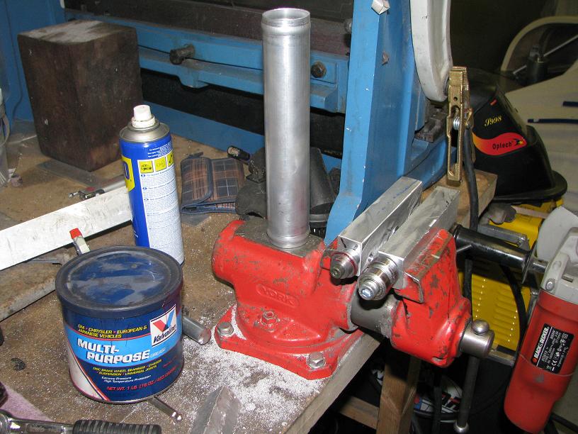

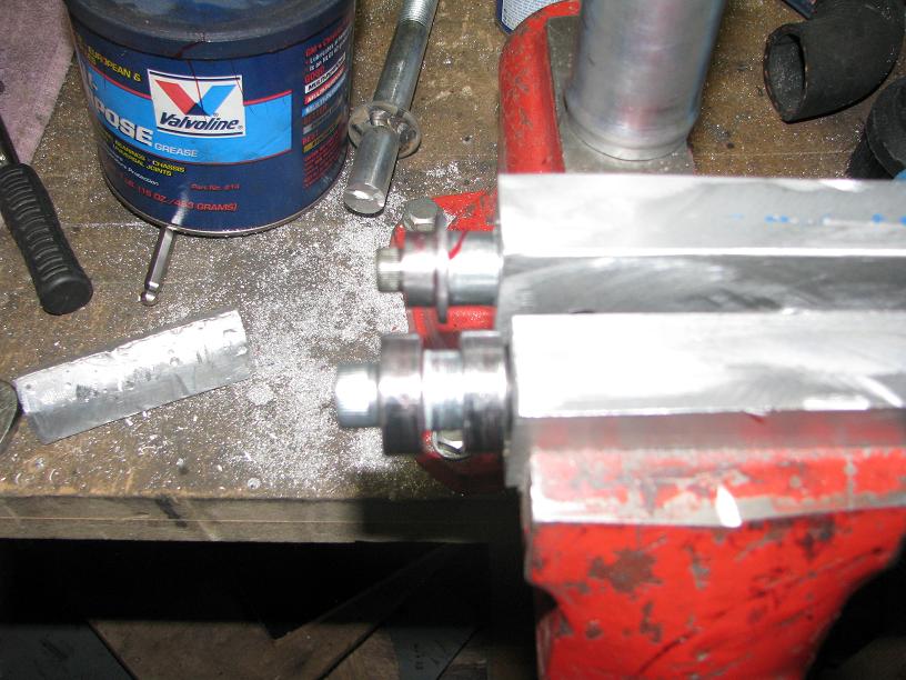

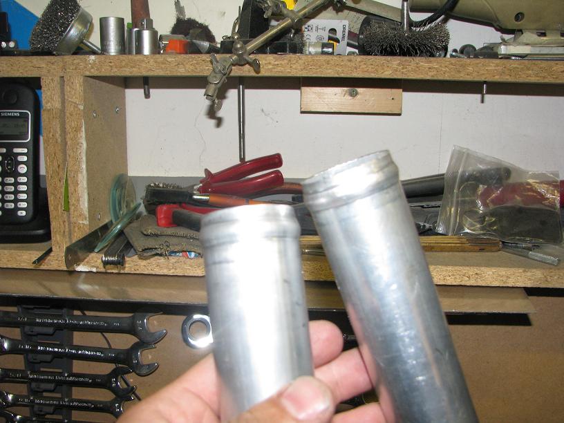

Thomas Rouw Geplaatst: 5 mei 2011 Rapporteer Geplaatst: 5 mei 2011 ook stom toevallig dat we net in dezelfde periode allemaal hiermee bezig zijn.had net een apeldoornse collega bouwer gevraagd of ie dat kon, een dag later ging om 13:00 mijn gasfles van de tig leeg en kon ik toch niet verder met lassen, dus van de nood een deugd gemaakt en de volgende 2 manieren bedacht en gemaakt.onder 3 foto's van mijn grote versie, het voordeel ten opzichte van die van J gijsberts is dat ie voor practisch alle maten werkt afhankelijk van hoe groot je je vorm wieltje draaid. en dan ie vrij makkelijk te bedienen is.de 2 balkjes aluminium (rest stukken van het frezen van adapterplaten voor remklauwen) zitten vast geschroefd op de originele boutgaatjes voor de bekken van de bankschroef, het vorm wieltje is gedraaid uit pisbakkenstaal meer wel even netjes glad gemaakt en draait vrij over een 12,9staal M6 boutje met een kloddertje vet ertussen.de negatief vorm is gemaakt met 1 8.8staal M8 bout 2 lagertjes 8/24/5 en een aantal M8 ringetjes om de afstand te kunnen bepalen (bij dikker wanddikte buis moeten de lagertjes verder uit elkaar)Ik doe de kleine 6 8 en 10mm aluminium buisjes trouwens in de draaibank zelf.de draaibank hoeft er niet eens voor aan buis goed vast klemmen in de 3 klauw.vast tegencenter in de losse kop.de losse kop zeer goed op de leibaan vast klemmen.en nu pers je met het "nonius wieltje voor boordiepte op de losse kop" heel gemakkelijk een flens-randje aan de buis. daarna even langs de bandschuur om het scherpe randje eraf te halen e voila!op de laatste foto kun je het verschil niet zien tussen een rand gemaakt op een machine van 250 euro (ooit eens bij speedon mogen doen van Mischa) en die van de bankschroef versie.heb die overigens niet zelf bedacht hoor ergens op internet gevonden.mijn volgende versie boor ik de M6 bout er helemaal doorheen en krijg die een zwengel aan de andere kant, bediening word dan nog makkelijker.grtz Thomas
