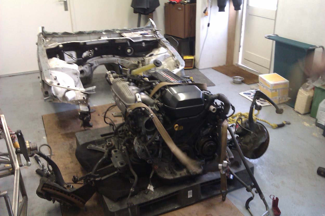

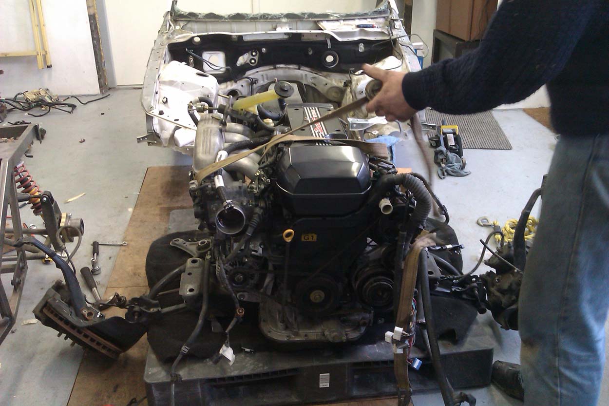

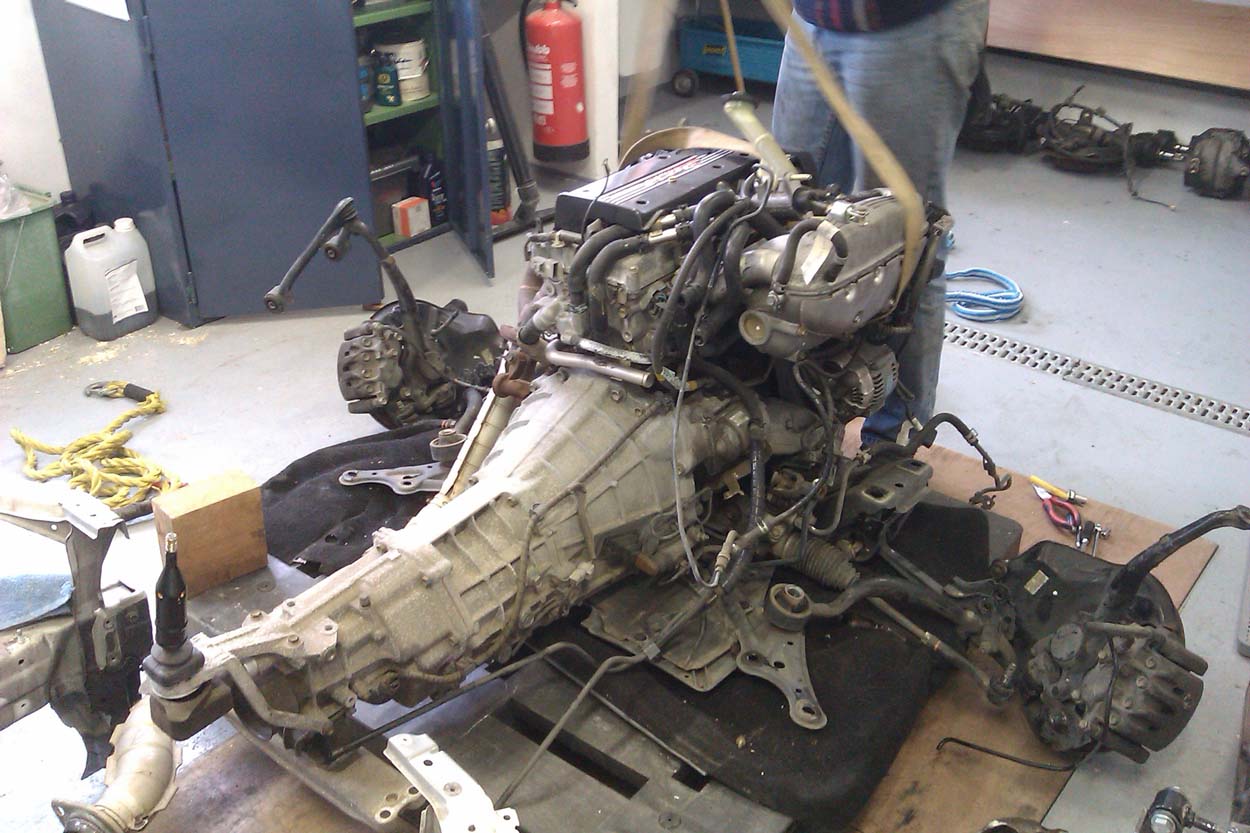

Bas Bais Geplaatst: 24 december 2010 Rapporteer Geplaatst: 24 december 2010 Vandaag was er sinds tijden weer tijd voor de Fisher.Na allerlei tijd innemende activiteiten zoals bouw en verbouw aan huis en het bij bouwen van een garage, een geboorte, en het dagelijkse gewone werk zijn we weer begonnen.EINDELIJK Vandaag was het tijd om de donormotor uit zijn o zo sneu ogende karkas te halen.Een paar fotootjes.Groeten Bas

Martin Scheepbouwer Geplaatst: 25 december 2010 Rapporteer Geplaatst: 25 december 2010 Als ik het goed zie een Beams(toyota) dual VVT-i 2ltr 210BHPmaar ik kan me vergissen.Weer een jappans blok in een engelse auto, veel pk voor 2ltrprettig x-mass noggr martin
Bas Bais Geplaatst: 25 december 2010 Auteur Rapporteer Geplaatst: 25 december 2010 Wat is dat voor een motor, Bas?Als ik het goed zie een Beams(toyota) dual VVT-i 2ltr 210BHPmaar ik kan me vergissen.Weer een jappans blok in een engelse auto, veel pk voor 2ltrprettig x-mass noggr martinJa is inderdaad een Blacktop beamsMooi wat dagen vrij komende week dus kunnen we er weer even tegenaan.Groetjes Bas

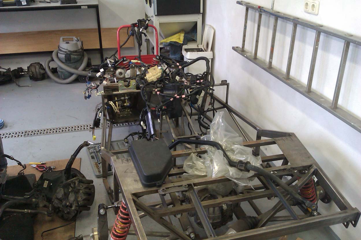

harm Geplaatst: 25 december 2010 Rapporteer Geplaatst: 25 december 2010 Te gek bas. Ik ben benieuw oftie normaal in het chassis gaat passen of dat de motor net als bij bas k een stuk uit het midden geplaatst moet. Je hebt maar een druk levenEerst een huis bouwen dan een schuurOok nog een kind direct erna en nu dan de fury bouwenGroetjes aan moniekEn Fijne dagen
Martin Scheepbouwer Geplaatst: 26 december 2010 Rapporteer Geplaatst: 26 december 2010 De hoogte zal idd een probleem worden!Ik ben ook bezig geweest om er een in een tiger te bouwen.Maar met 4cm onderhet chassis en heel krap boven aan durfdeik het niet aan, daar heb ik nog te weinig ervaring voor.hiervoor ben ik uitgeweken naar Honda f20 scheelde 7 cm in hoogte!!Maar nogmaals het was wel ook mijn eerste keuze.veel plezier ermeegr martin
B.Klaaijsen Geplaatst: 26 december 2010 Rapporteer Geplaatst: 26 december 2010 nogmaals, dit gaat niet passen zonder drysump en stuk uit de bak zagen.Ik heb mn hele middentunnel ca 20cm verbreed en asymmetisch "verzet" en de bodem uit de auto gehaald zodat het lager dan de bodem ligt. Bodem heb ik vervolgens op andere plaatsen teruggezet.Met de standaard intake , dynamo en dergelijke past het al helemaal niet, Ik heb dat bij mij wel kunnen behouden doordat mijn motor ca 80cm naar achteren is gekomen en 40cm naar linksJe moet dus als het ware de auto om de motor heen gaan bouwen wil je dit pas gaan krijgen of heel inventief de motor opbouw gaan veranderen.Nogmaals, bouw het absoluut niet in met het standaard vliegwiel. Dat gaat niks worden met rijden.We hebben net met een groepje een voordeel-buy gedaan met meerdere vliegwielen en Exedy koppeling setjes. Jammer dat je niet mee kon doen.
Bas Bais Geplaatst: 26 december 2010 Auteur Rapporteer Geplaatst: 26 december 2010 Te gek bas. Ik ben benieuw oftie normaal in het chassis gaat passen of dat de motor net als bij bas k een stuk uit het midden geplaatst moet. Je hebt maar een druk levenEerst een huis bouwen dan een schuurOok nog een kind direct erna en nu dan de fury bouwenGroetjes aan moniekEn Fijne dagenHe HarmDat gaat allemaal lukken, de rust is er nu weer een beetje dus we kunnen weer verder.We gaan binnenkort weer eens wat afspreken!Jij ook de groetjes thuis en fijne dagennogmaals, dit gaat niet passen zonder drysump en stuk uit de bak zagen.Ik heb mn hele middentunnel ca 20cm verbreed en asymmetisch "verzet" en de bodem uit de auto gehaald zodat het lager dan de bodem ligt. Bodem heb ik vervolgens op andere plaatsen teruggezet.Met de standaard intake , dynamo en dergelijke past het al helemaal niet, Ik heb dat bij mij wel kunnen behouden doordat mijn motor ca 80cm naar achteren is gekomen en 40cm naar linksJe moet dus als het ware de auto om de motor heen gaan bouwen wil je dit pas gaan krijgen of heel inventief de motor opbouw gaan veranderen.Nogmaals, bouw het absoluut niet in met het standaard vliegwiel. Dat gaat niks worden met rijden.We hebben net met een groepje een voordeel-buy gedaan met meerdere vliegwielen en Exedy koppeling setjes. Jammer dat je niet mee kon doen.He Bas Hier was ik ook al achter, de motor gaat verder opgebouwd worden met een dry sump, hiervoor zijn we immers met nog een paar clubleden voor bij Benjamin geweest.Dat van het vliegwiel/koppeling heb ik je al uitgelegd.Ik bouw mijn auto alleen maar op met goede spullen en steek zelf zo in elkaar dat ik er geen half werk van maak !!Het duurt alleen wat langer Groetjes Bas
