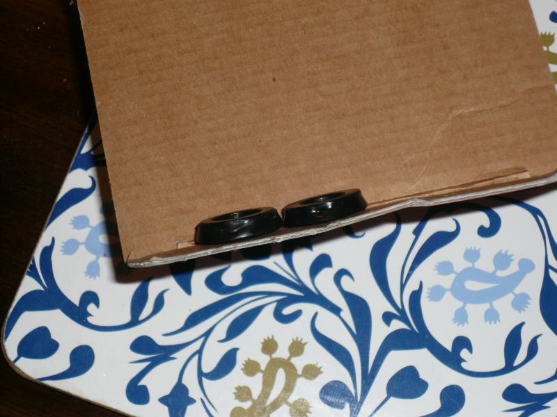

Gast Tim Russell Geplaatst: 8 juni 2009 Rapporteer Delen Geplaatst: 8 juni 2009 Ik heb nu twee keer vlaak achter elkaar dat een rubber in mij koppeling hoofd cilinder is stuk gegaan.De eerste had geen gaat maar ik denk is op een plaats terug op zichzelf gevouwen, de tweede het zelfde, maar ook een klein gaatje.Beide gevallen zijn na dat ik een lekkende slave cilinder heb vervangen voor een nieuwe.Enige ideeën? Ik heb nu de cilinder heel erg schoon gemaakt en een van de rubbers vervangen voor een "niet precies het zelfde maar dicht bij genoeg rubber". Ik heb daarna getest als best ik kan om mijn werkbank en het lekt niet en houd de druk.... Link naar reactie Delen op andere sites Meer opties om te delen...
