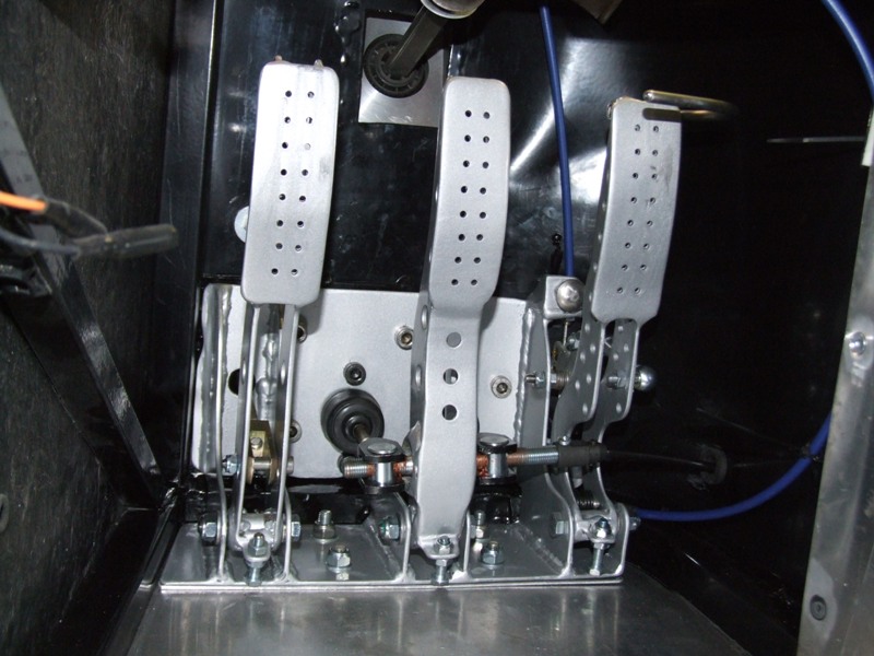

Maurice Janssen Geplaatst: 16 juli 2010 Auteur Rapporteer Geplaatst: 16 juli 2010 probleem is , ik heb een pendaal box waar een kogel op zit , aan de kabel zit een gegoten stuk wat daar op klikt ..
B.Klaaijsen Geplaatst: 16 juli 2010 Rapporteer Geplaatst: 16 juli 2010 Niet moeilijk denken, kabelklemmetje om de nieuwe kabel en desnoods een moertje aan de gaspedaal lassen ofzo. In 10 minuten klaar. Ik gebruik altijd fiets-remkabels en schroeftonnetjes,klemmetjes,stelschroefjes etc van de fietsenwinkel.
Mike Heuzen Geplaatst: 18 juli 2010 Rapporteer Geplaatst: 18 juli 2010 Kan best goed werken hoor de fietskabels, maar bij mij gaf het toch wat meer weerstand. Ik heb zelf een pedalenbox gemaakt met een retourkabel, zoals het ook op de Hayabusa zit. Ik moest daarbij vrij scherp de bocht om onder het pedaal. Een originele gaskabel doet dat toch echt wat makkelijker dan een rem kabel. Leg ze maar eens naast elkaar. Met de remkabel had ik soms het gevoel als of hij niet snel genoeg terug kwam en met gas geven had ik het gevoel alsof hij even niet wil en dan doorschiet. Met de gaskabel heb ik dat niet en volgt hij precies mijn voet.De kabel was trouwens maar 13 euro bij Biesheuvel inclusief tonnetjes.Gr, Mike
