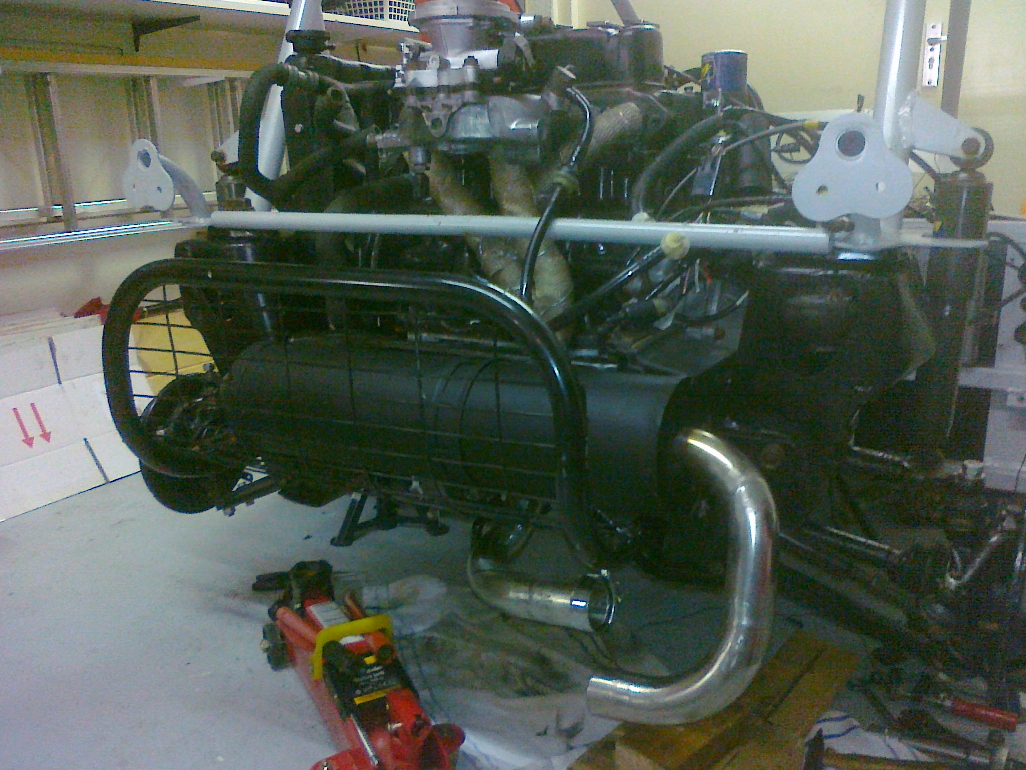

Wouter van der Ende Geplaatst: 14 september 2010 Auteur Rapporteer Geplaatst: 14 september 2010 Zo we zijn weer wat verderMijn eerste lasjes zijn gelegd heb de uitlaat gelast zie plaatje onderaan de post eerst was het bakken maar later zijn het toch best nette lasnaden geworden.Helaas past de inlaat niet meer nu er een ander spruitstuk opzit. Mischien kan ik het stuk waar het water op aangesloten zit omdraaien maar daarvoor moet ik een gat in het giet aluminium dicht maken maar eens kijken hoe we dat weer op gaan lossen.Wel heb ik uitlaat isolatietape om het uitlaatspruistuk gedaan om er voor te zorgen dat de hitte van de uitlaat de inlaat zo min mogelijk verwarmd.ToDo:- trommelremmen passend maken- uitlaatbeugel maken- elektra aanleggen - benzinetank (laten) dicht lassen- beugels voor de stoelen maken om ze iets hoger te krijgen- handrem en schakel mechnisme verplaatsen- en nog een aantal andere kleine dingen Gr Wouter

Wouter van der Ende Geplaatst: 5 oktober 2010 Auteur Rapporteer Geplaatst: 5 oktober 2010 nee de tank heb ik niet zelf gelast dat heeft Mischa van Speedon gedaan.De uitlaat heb ik wel zelf gelast RVS
