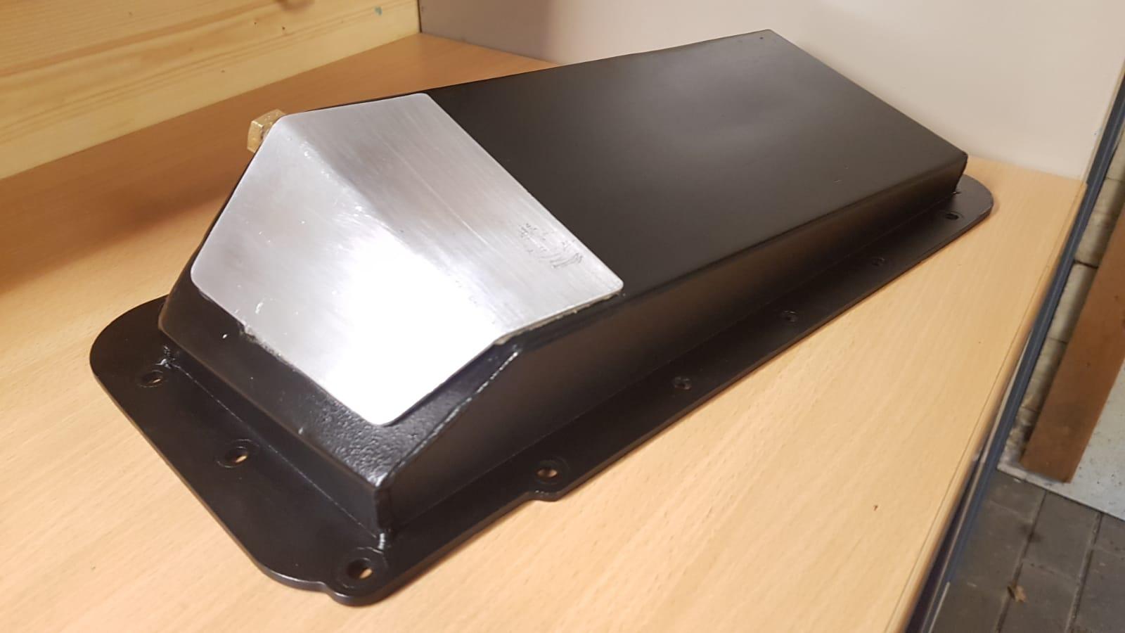

Francesco De Stefano Geplaatst: 1 mei 2020 Rapporteer Geplaatst: 1 mei 2020 Kun je de pan er dan niet afhalen en de schade eruit slaan? Daarna ff netjes zwart spuiten en klaar. Persoonlijk denk ik dat dat ook het voordeel is van staal. Bij een impact ontstaat er sneller een deuk dan een gat wat bij aluminium het geval is. Daarbij kan ik me ook voorstellen dat de aanschaf van zo’n aluminium pan niet goedkoop is. Ik heb er 1 van Irmscher opzitten en die kostte goed geld. Dusszzzzz............ eraf sleutelen en repareren. Suc6! Francesco
AP Slump Geplaatst: 1 mei 2020 Auteur Rapporteer Geplaatst: 1 mei 2020 Goeie tip Francesco! Dat ga ik sowieso doen. En ik dacht hetzelfde: los van de hoge prijs lijkt alu mij ook meer kwetsbaar. Blijf nog steeds in de markt voor één op voorraad

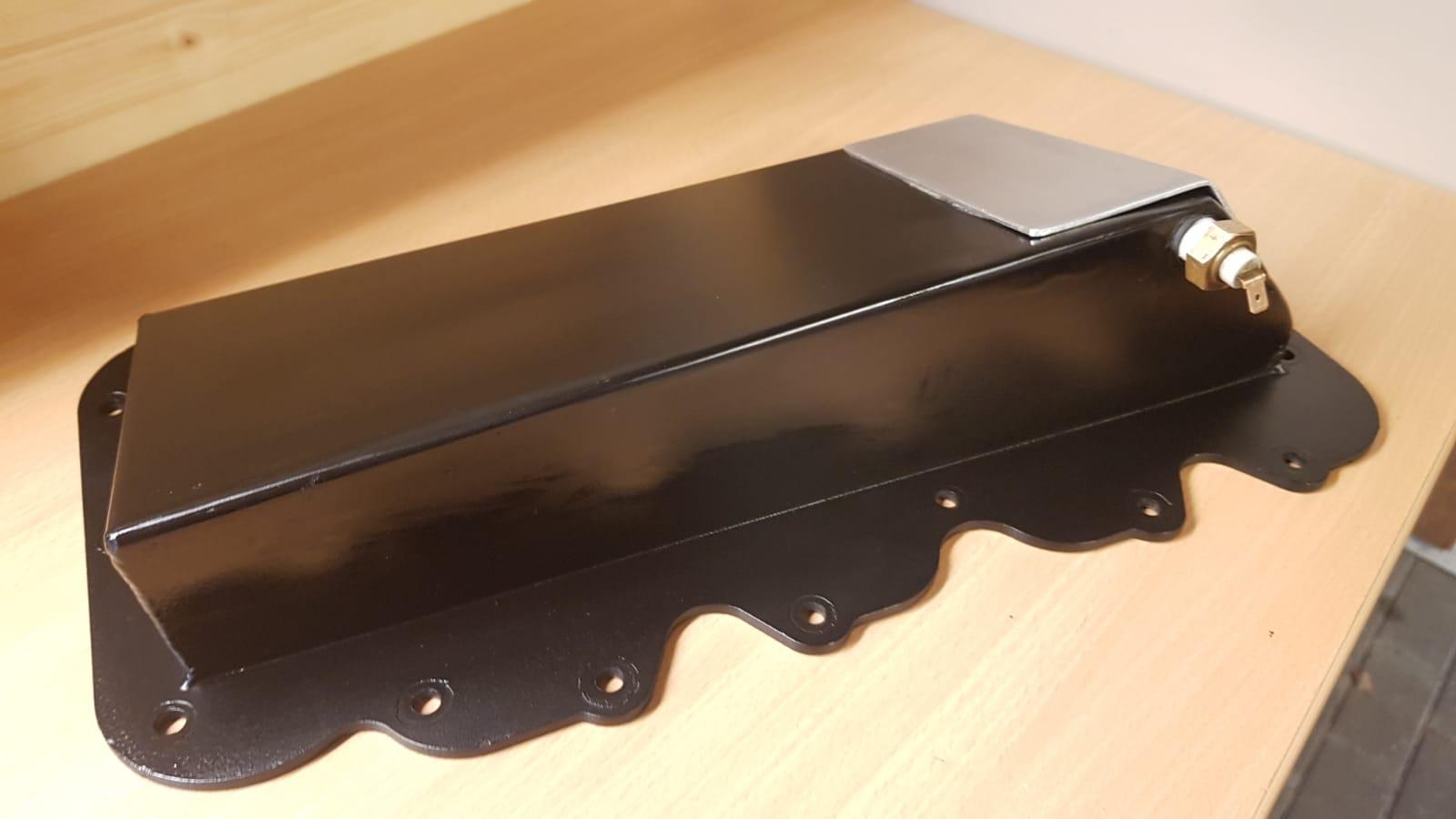

AP Slump Geplaatst: 4 mei 2020 Auteur Rapporteer Geplaatst: 4 mei 2020 Tip ter harte genomen. Pan uitgedeukt, bijgewerkt en gespoten. Hij lijkt wel weer nieuw 🙂 Voor de toekomst ook voorzien van krasplaat. Willem, bedankt! Ik stuur je een PB

Francesco De Stefano Geplaatst: 5 mei 2020 Rapporteer Geplaatst: 5 mei 2020 Super netjes opgeknapt toch zo? Ook weer een voordeel van staal, je kunt het bewerken. Netjes gedaan hoor. Ik had op mijn vorige VM een stalen strip van ongeveer 5 cm een cm of 5 in V vorm mijn carterpan op het chassis geschroefd. Die slaat een obstakel dan weg en de impact is niet direct voor op je kwetsbare carterpan. Minder sterk dan het chassis dus zal de strip eerder verbuigen dan het chassis. Ook zit deze strip meer richting de voorwielen zodat je er bij verkeersdrempel ook geen last van had.
Rudie Heikens Geplaatst: 11 mei 2020 Rapporteer Geplaatst: 11 mei 2020 Verwacht geen wonderen van zo'n plaatje alu... De klap is hevig bij een drempel of een omhoog stekende steen.
