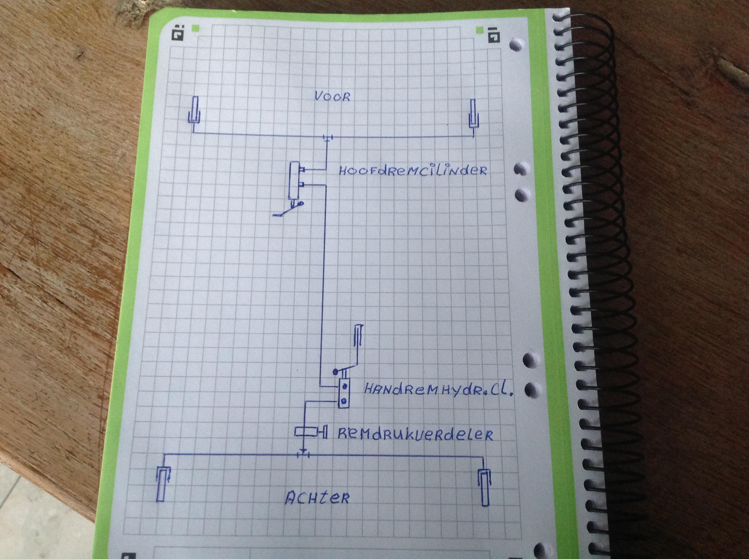

ad coertjens Geplaatst: 18 maart 2019 Auteur Rapporteer Geplaatst: 18 maart 2019 Dank je voor het bericht. Denk ik te simpel als ik denk dat je in de aanvoer remolieleiding tussen de achterwielen een T-stukje kunt zetten met 1 aftakking naar de Hydrolische handrem cilinder, de remolieleiding die van voor af komt aansluiten op de Hydrolische handrem-cilinder. Ik heb een schema gemaakt, zou het zo simpel zijn ?. Zie foto schema. Op AliExpress zijn veel Hydrolische handremmen te koop. mvg. Ad C.
Harry Bouma Geplaatst: 19 maart 2019 Rapporteer Geplaatst: 19 maart 2019 In principe werkt dit wel, maar je voldoet dan niet aan de voorwaarde van noodrem als het hoofdremcircuit uitvalt.
B.Klaaijsen Geplaatst: 20 maart 2019 Rapporteer Geplaatst: 20 maart 2019 Het systeem in die tekening mag niet volgens het voertuigregelement. hydraulische hand- cq parkeerrem mag als de rembediening aan de remklauwen wel mechanisch blijft. 2e reden dat de tekening niet mag is dat de parkeerrem onafhankelijk van de hoofdrem moet kunnen werken.
Thimo Jansen Geplaatst: 21 maart 2019 Rapporteer Geplaatst: 21 maart 2019 Ad, dat is inderdaad hoe ik het wil gaan doen. Alleen dan zonder remdrukverdeler. Het voertuigreglement ken ik niet, maar voor de APK is het akkoord mits je de hydraulische handrem vast kunt zetten.

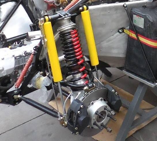

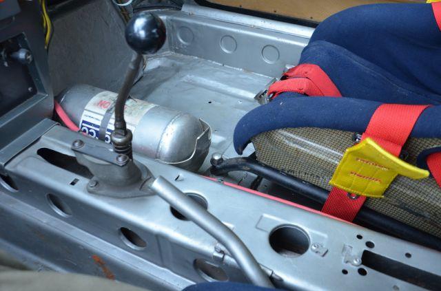

Pim de Jonge Geplaatst: 13 juli 2019 Rapporteer Geplaatst: 13 juli 2019 Hier de hydraulische handrem van de Lancia 037 zoals ik hem wil na maken. De 037 heeft per wiel achter 2 remklauwen, voor de voetrem en voor de handrem. Daarbij is er een apart circuit voor de handrem, die vaak gebruikt word in de rally. Onder de handrem hendel zieje een steuntje liggen deze word onder de hendel geplaats als deze als parkeer / handrem gebruikt word. Zodra je de hendel iets aantrekt valt het steuntje naar beneden en kun je de hendel gebruiken tijdens de rally.
ad coertjens Geplaatst: 14 juli 2019 Auteur Rapporteer Geplaatst: 14 juli 2019 Ja, mooi maar wel een behoorlijke ingreep denk ik, een bevestiging op je achteras lassen, handrem hendel op je tunnelbak monteren, hydrolic aan leggen en het brengt ook weer wat kilo's bij het totaal gewicht, maar wel te doen natuurlijk en een mooi projectje om te doen. succes Mvg. A.C

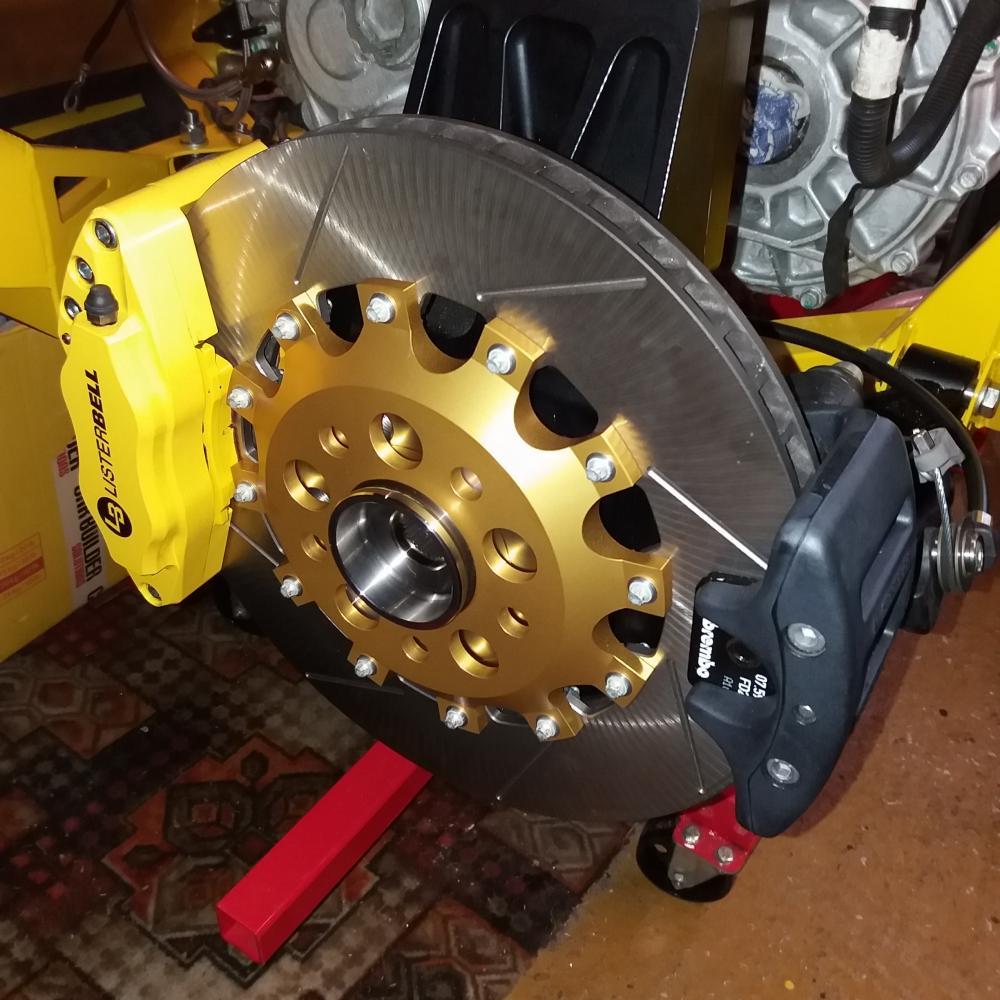

Pim de Jonge Geplaatst: 19 juli 2019 Rapporteer Geplaatst: 19 juli 2019 Bij de Lister Bell Stratos kit gebruiken ze een Brembo mechanische remklauw ( zeer prijzig ), die ook bij andere sportwagens gebruikt word ( oa KTM X-bow ). Maar ook daar een extra remklauw bij ieder wiel. zie bijgevoegde fotos van de 037 en de Lister Bell
