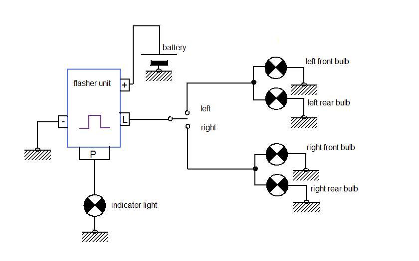

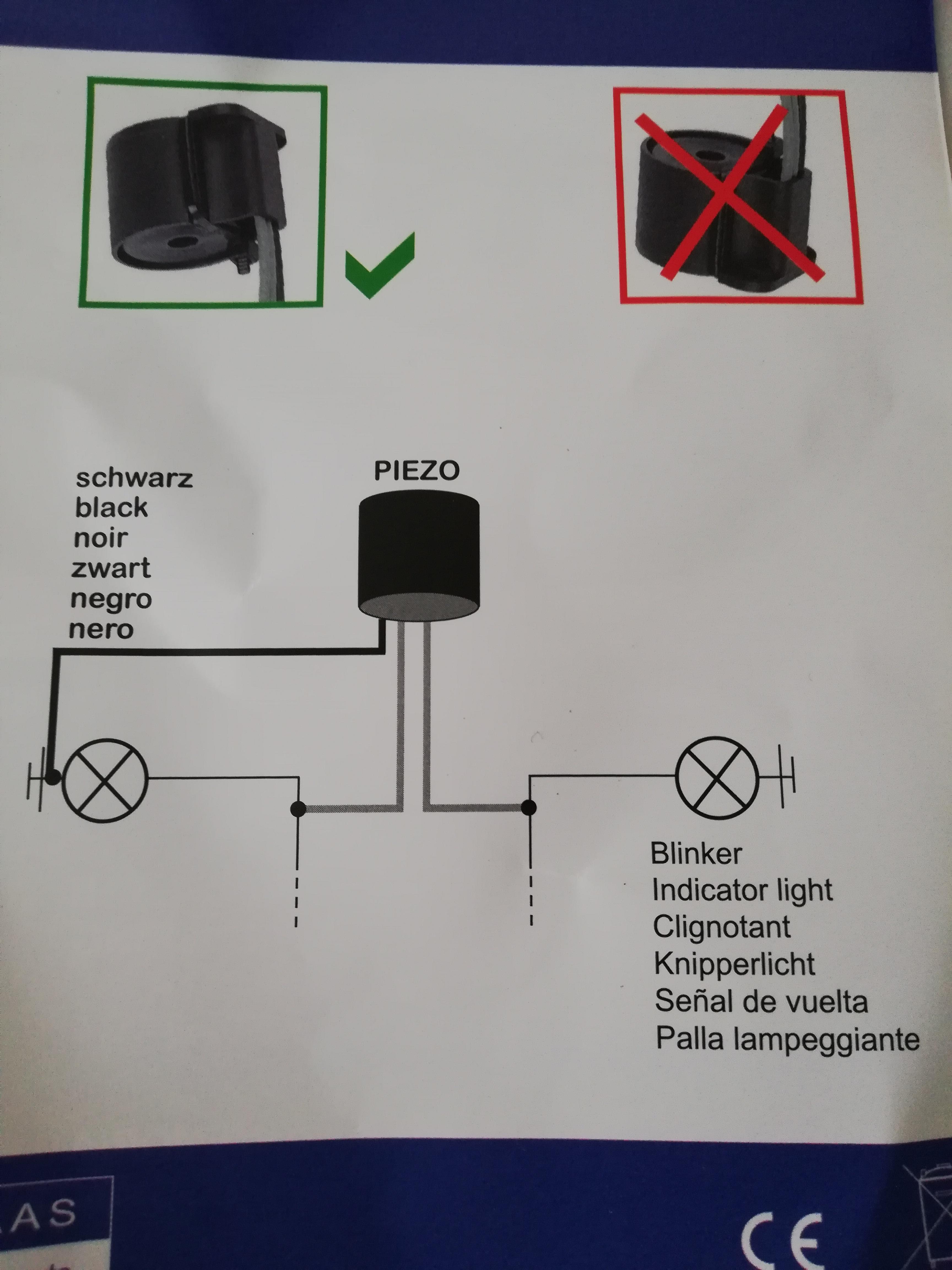

Ramon Koch Geplaatst: 21 oktober 2018 Rapporteer Geplaatst: 21 oktober 2018 Op 20-10-2018 om 14:27 zei Roger Smolders: Aftakken op de knipper schakelaar voor het relais. Dat gaat hetzelfde resultaat opleveren, kijk maar eens naar het schema hieronder. De schakelaar zit achter het relais, tenminste bij mijn Westfield is dat zo. Moest er een alternatief gekozen zijn voor de aansluiting, zoals deze bijvoorbeeld dan kun je inderdaad voor de schakelaar aftakken en dan werkt de buzzer. Maar de tweede manier van aansluiten vraagt om 2 extra relais voor keuze links/rechts, en dat wil je ivm het complexe(re) schema en de extra onderdelen liever niet. Maar dat is allemaal theoretische wijsheid, in elke kit zit het anders. Ook in mijn auto wordt op sommige punten niet het schema van Westfield gevolgd.
Roger Smolders Geplaatst: 21 oktober 2018 Rapporteer Geplaatst: 21 oktober 2018 inderdaad, zo gaat het waarschijnlijk niet werken met de intermittent buzzer. Van de winter ns kijken hoe het allemaal zit en of het misschien toch werkt. Anders buzzer aanpassen
