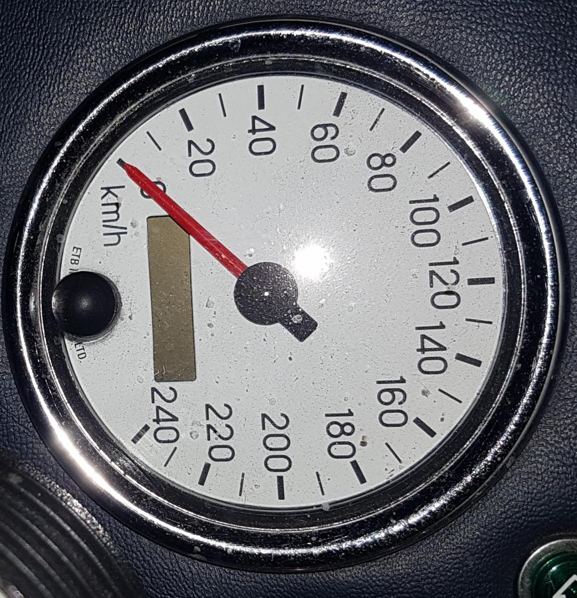

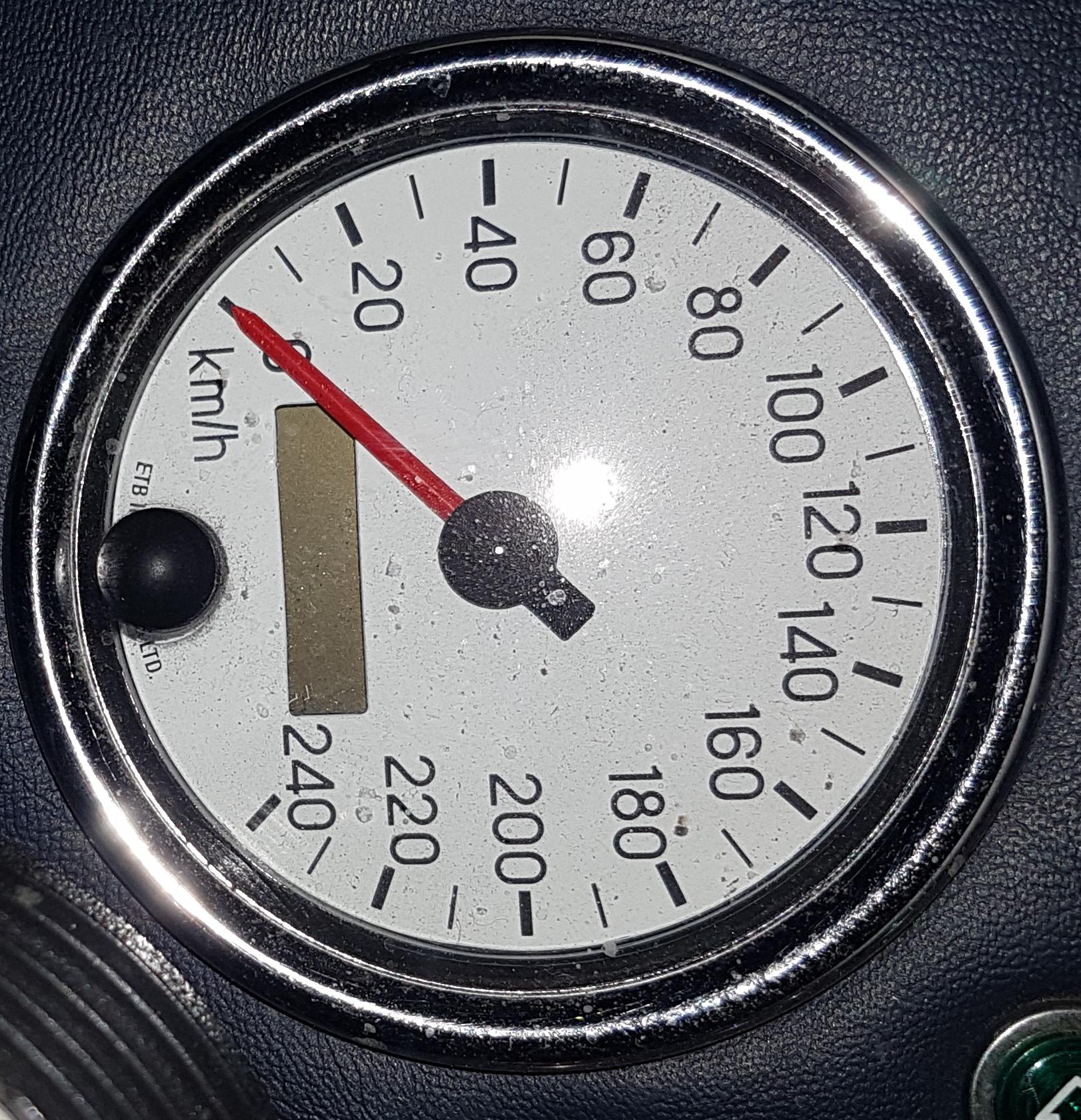

Joey van den Bogaert Geplaatst: 14 februari 2018 Rapporteer Geplaatst: 14 februari 2018 Hallo Techneuten, Is er iemand die mij kan vertellen of ik ergens in nederland mijn snelheidsmeter kan laten herstellen? De snelheidsmeter zelf werkt prima (net nog uitgeprobeerd) alleen de kilometerstand werkt ineens niet meer ... Groet Joey

Joey van den Bogaert Geplaatst: 14 februari 2018 Auteur Rapporteer Geplaatst: 14 februari 2018 29 minuten geleden zei Willem van der Velde: Ff één ding Joey zorg er in ieder geval voor dat je dit opgelost hebt voor dat je gaat APK keuren . Anders krijg je een onjuiste NAP registratie. Gr Willem Ik heb nog 1 jaar en 3 maand voor de volgende apk. We gaan eerst de teller eruit halen, deels uit elkaar halen (kapjes eraf halen) en laten opwarmen binnen in huis. Heb al contact gehad met etb instruments.
Ramon Koch Geplaatst: 15 februari 2018 Rapporteer Geplaatst: 15 februari 2018 KMS Apeldoorn of Verotronics zouden je moeten kunnen helpen. Dan heb je Apeldoorn en Eindhoven als locatie waar je met de klok op zak gewoon op bezoek kunt gaan en de reparatie afwachten.

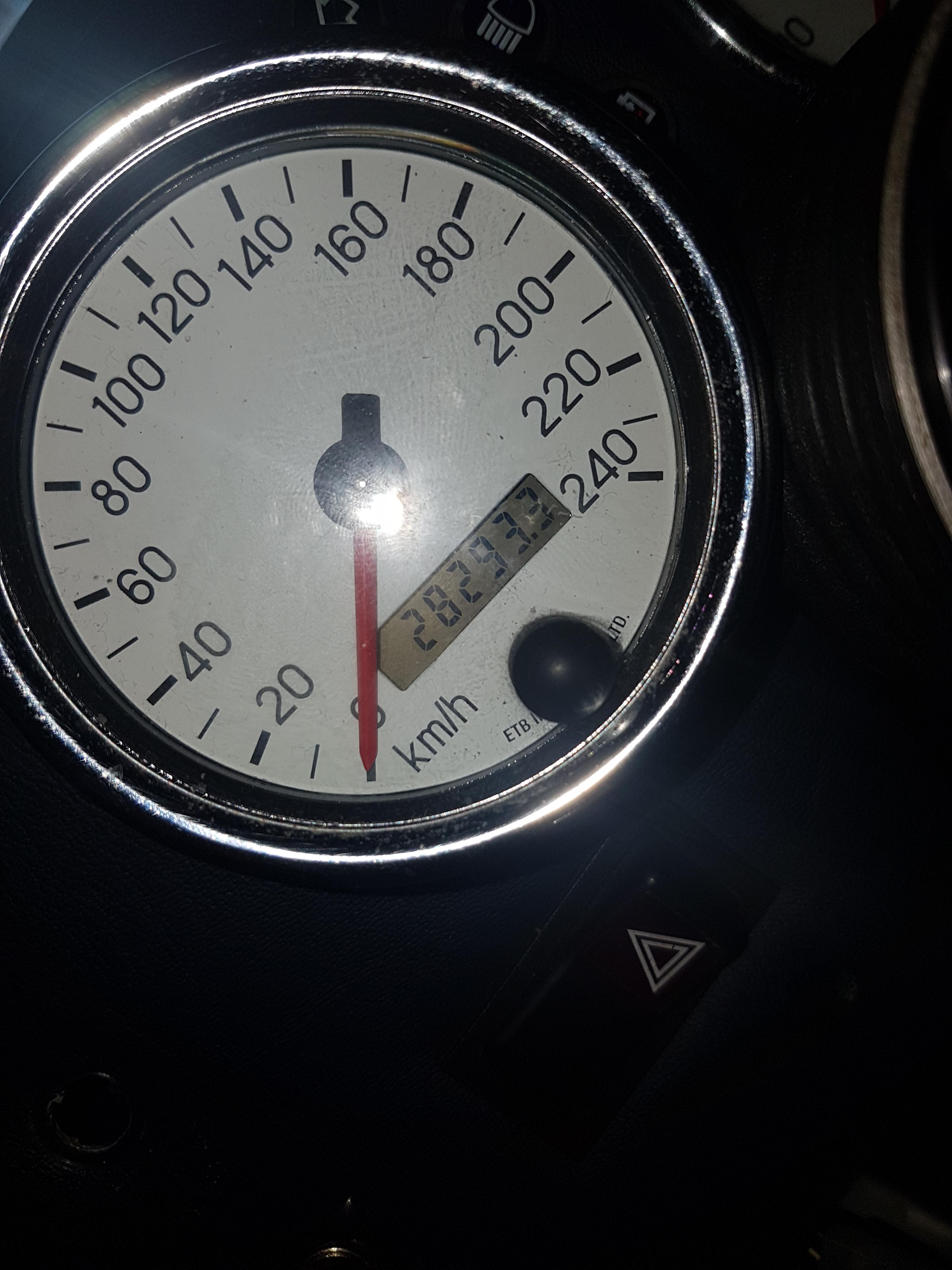

Joey van den Bogaert Geplaatst: 17 februari 2018 Auteur Rapporteer Geplaatst: 17 februari 2018 Gelukkig was de display door de kou in slaapstand gegaan. Na 2 dsgen binnen liggen deed hij het weer vandaag.
