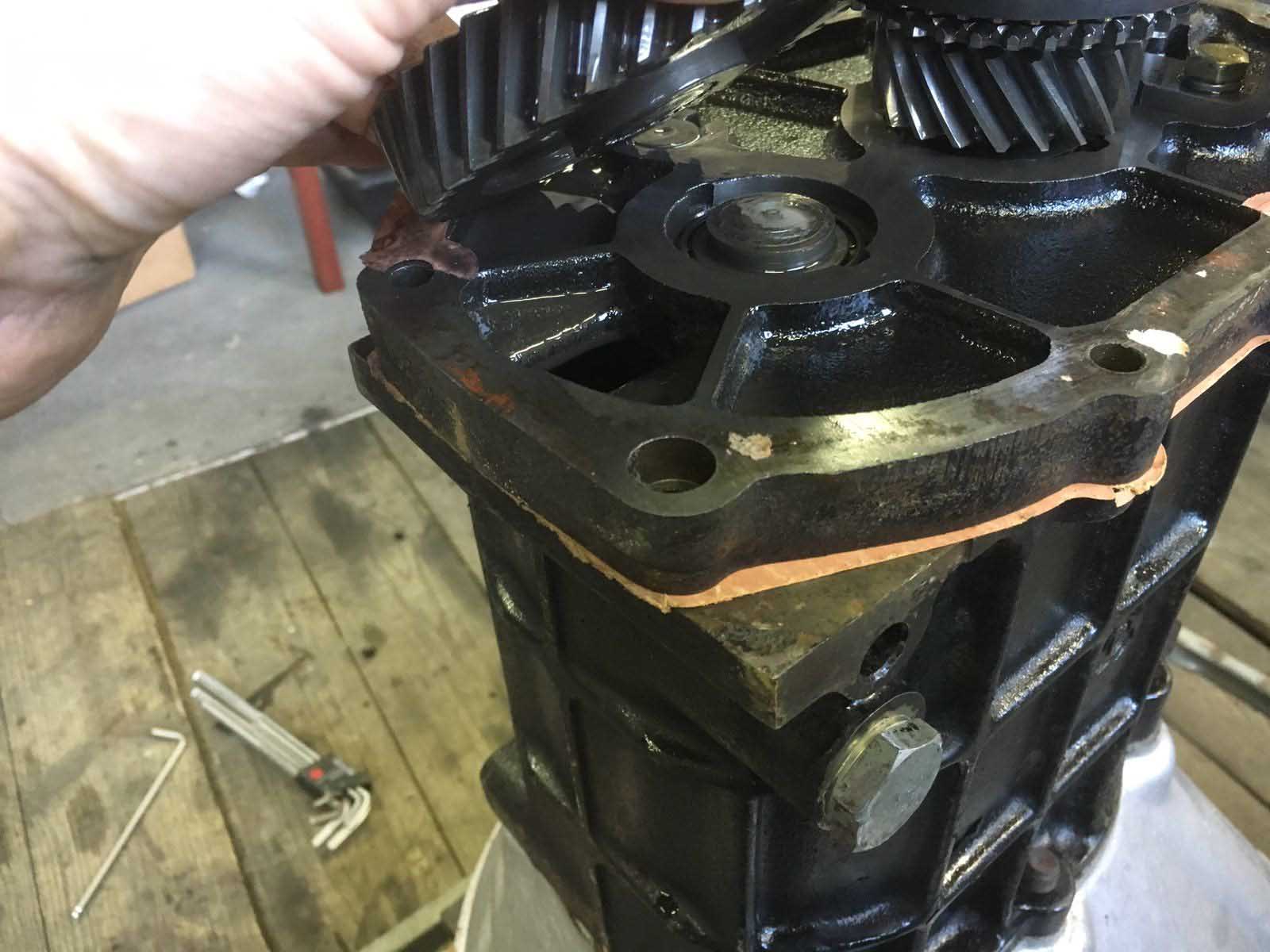

We hebben de restauratie vd DAX Rush V8 weer opgepakt.
Helaas blijkt de secundaire as vd Leyland 5 bak gebroken ter hoogte vd 5e versnelling. Dat betekent dat ik een andere secundaire as of versnellingsbak zoek.

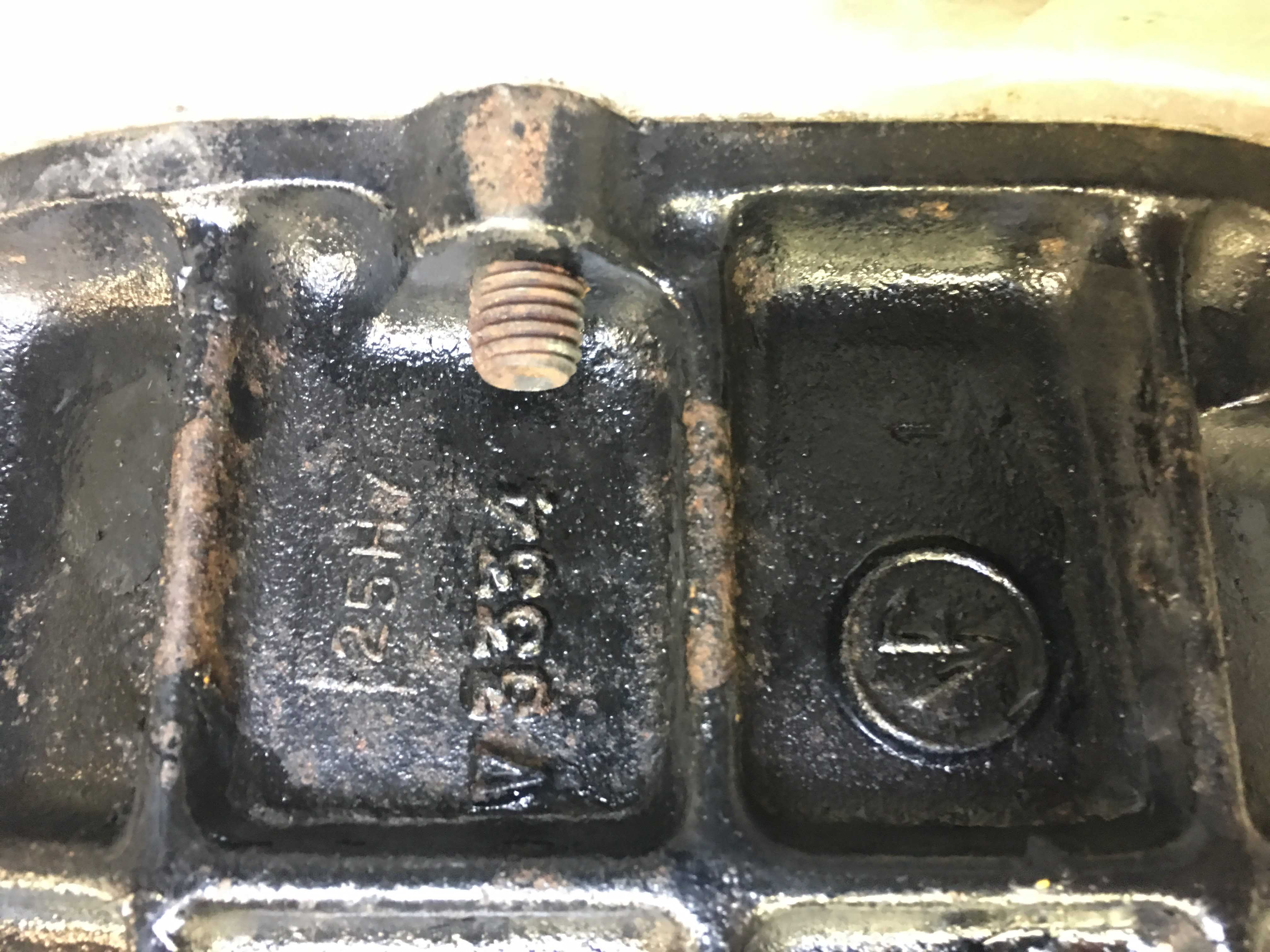

Type identificatie op de bak is: V3334       25H7      17A154 32B
Weet iemand waar ik hiervoor terecht kan? of andere tips/tricks?

heb ook een lt77 gehad onder onze rush  maar ben overgestapt naar een zf4hp22 automaat
maar ok  je hebt verschillende lt77 bakken   ben even kwijt welke letter de sterkste is  maar voor je aankoopt even het nummer helemaal opvragen
gr rob
  • 1 jaar later...
Mijn Lt 77 v3334 bak heeft het ook begeven en ben aan het overwegen om deze te vervangen door een R380.
Jij hebt het over het nummer opvragen om te kijken of het sterk of minder sterke is.
Waar heb jij dat gedaan?
