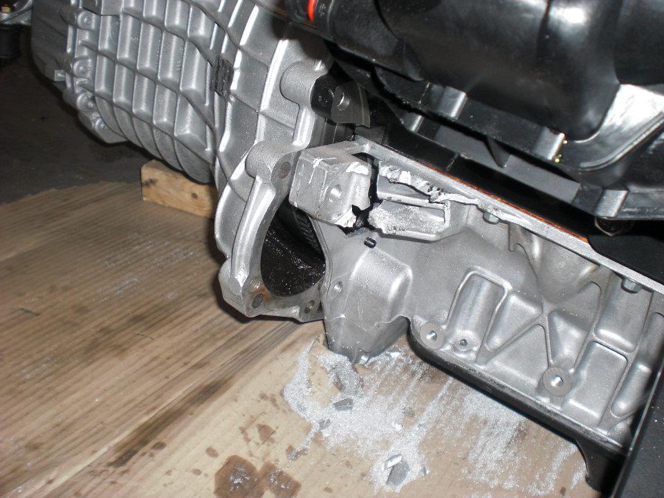

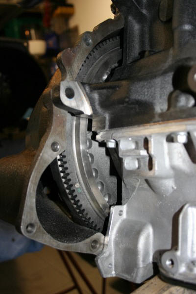

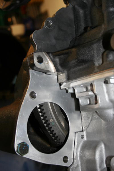

Hoi Dirk,
het boutpatroon komt overeen met de bovenste helft van het bellhouse.
Maar om de startmotor te monteren moet ik een deel van het aluminium van het motorblok weghalen zoals ik het nu zie.
heeft er misschien iemand een foto waarop dit is te zien of hoe zij dit hebben opgelost.
Hoi Erik,
Dat stuk weghalen aan het blok kan kloppen. Inlaatzijde. Had ik met mijn zetec icm MT75 ook.
Zie foto.
groet Joey

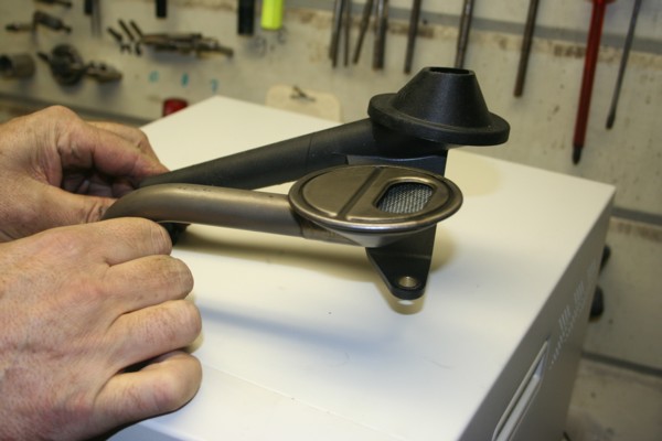

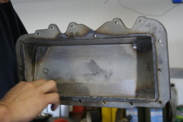

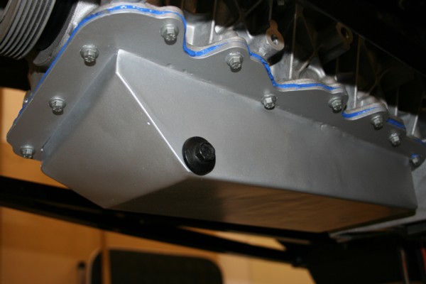

Als je het plaatstalen carter nog wil inkorten voor meer bodemvrijheid kan je misschien gelijk heel het Alu ondercarter vervangen door een carter uit één stuk .
Zag onlangs bij Jan Bekkers netjes gefabriceerde exemplaren liggen compleet met aangepaste olieaanzuigbuis .http://jbtechniek.be/
Carterpan oplossing VM / zetec 2.0 l Blacktop
Aanzuigbuis van een oude 1.8 zetec zilvertop aanpassen deze is van staal dus makkelijker aan te passen dan die kunstof uitvoering van de blacktop .
