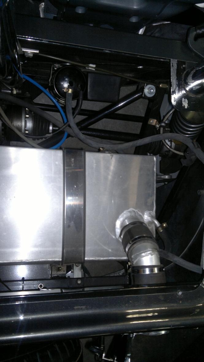

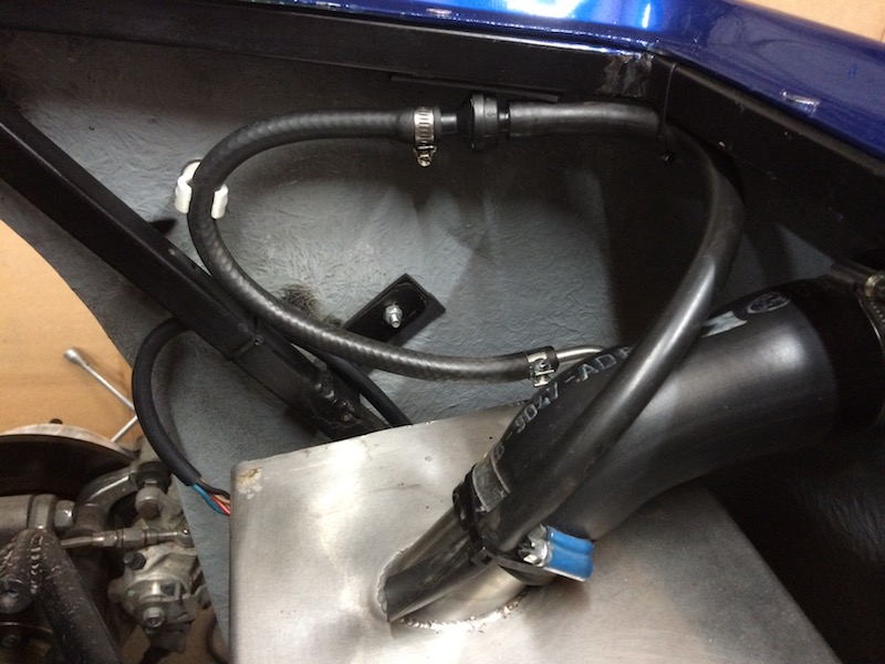

ad coertjens Geplaatst: 3 november 2016 Auteur Rapporteer Geplaatst: 3 november 2016 Hallo Edwin. De omvang van de tank lijkt mij het zelfde als die van mijn VM, wel zit bij mij de vulpijp links, de vulpijp is bij jou VM een 45 gr bocht gemonteerd, bij mijn VM loopt de vulpijp tot boven de tankaansluiting door met een 90 gr. bocht, dus denk ik dat hij bij jou makkelijker tanken is. De andere bericht gevers ook bedankt voor hen reactie. mvg. Ad Coertjen

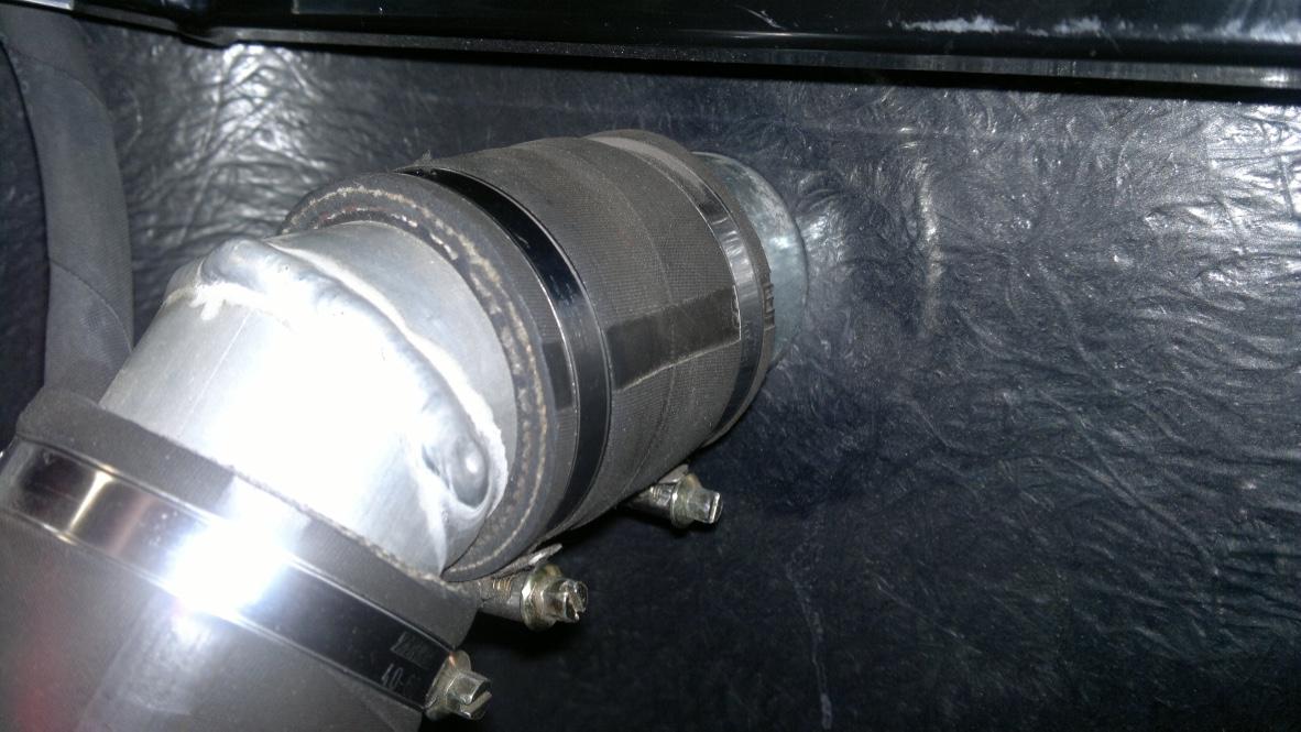

Ben Ubaghs Geplaatst: 3 november 2016 Rapporteer Geplaatst: 3 november 2016 Hallo, Bij mijn VM is het tanken ook een groot drama. Mijn aansluiting op de tank ziet er ongeveer hetzelfde als die van Edwin (45 graden), maar mij lukt het nooit om snel te tanken. Bij mij slaat hij ook direct af of spuugt grote hoeveelheden brandstof eruit. Ik heb al van alles geprobeerd met andere posities van het tankpistool of deze er niet helemaal in te stoppen, helaas zonder resultaat. De winter ga ik eens kijken of ik dat kan verbeteren, want ik sta soms 10 minuten te tanken op 30 liter. Wordt ook vervolgd... gr, Ben.

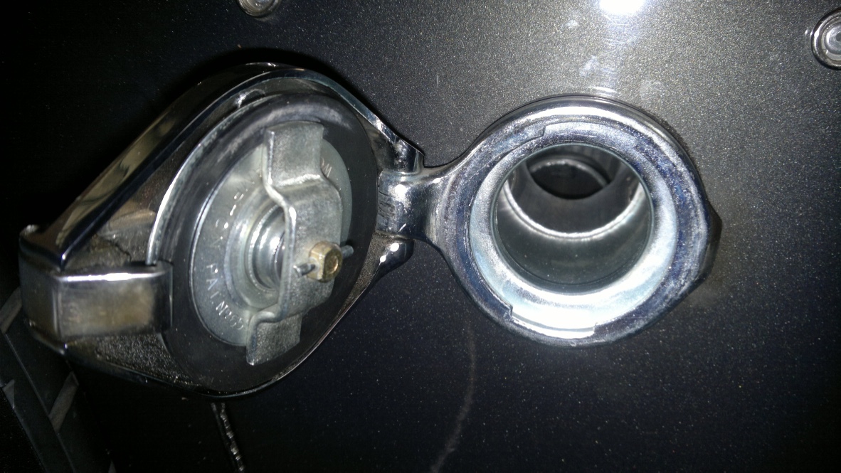

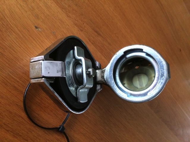

Ben Ubaghs Geplaatst: 3 november 2016 Rapporteer Geplaatst: 3 november 2016 Edwin, Zou je ook eens een foto van je tankdop kunnen plaatsen. Misschien heeft die er wel mee te maken. Ik heb nog de originele VM dop erop zitten. Bedankt en groeten, Ben.

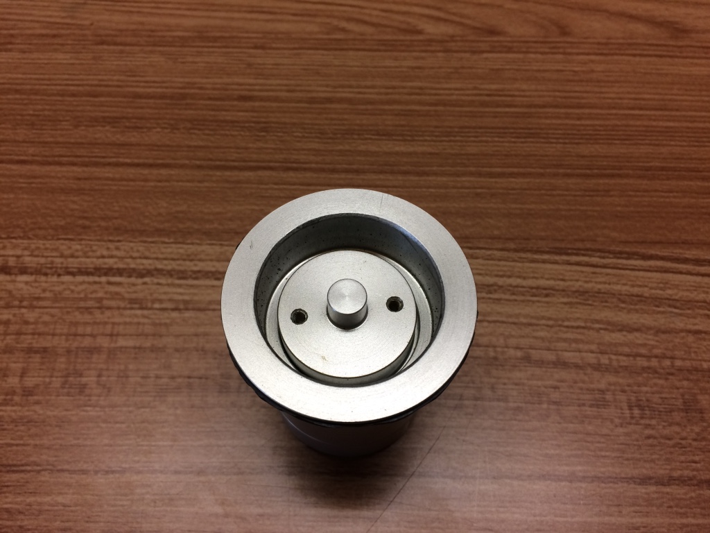

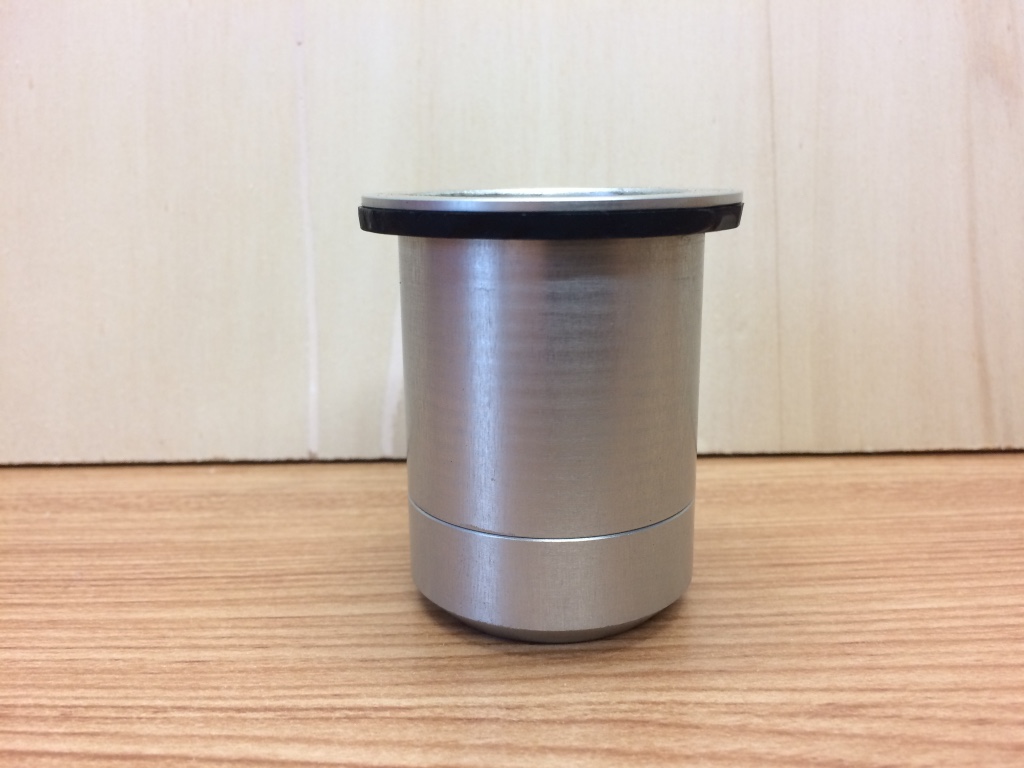

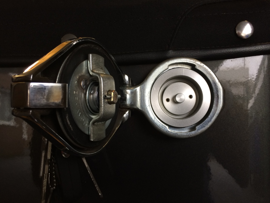

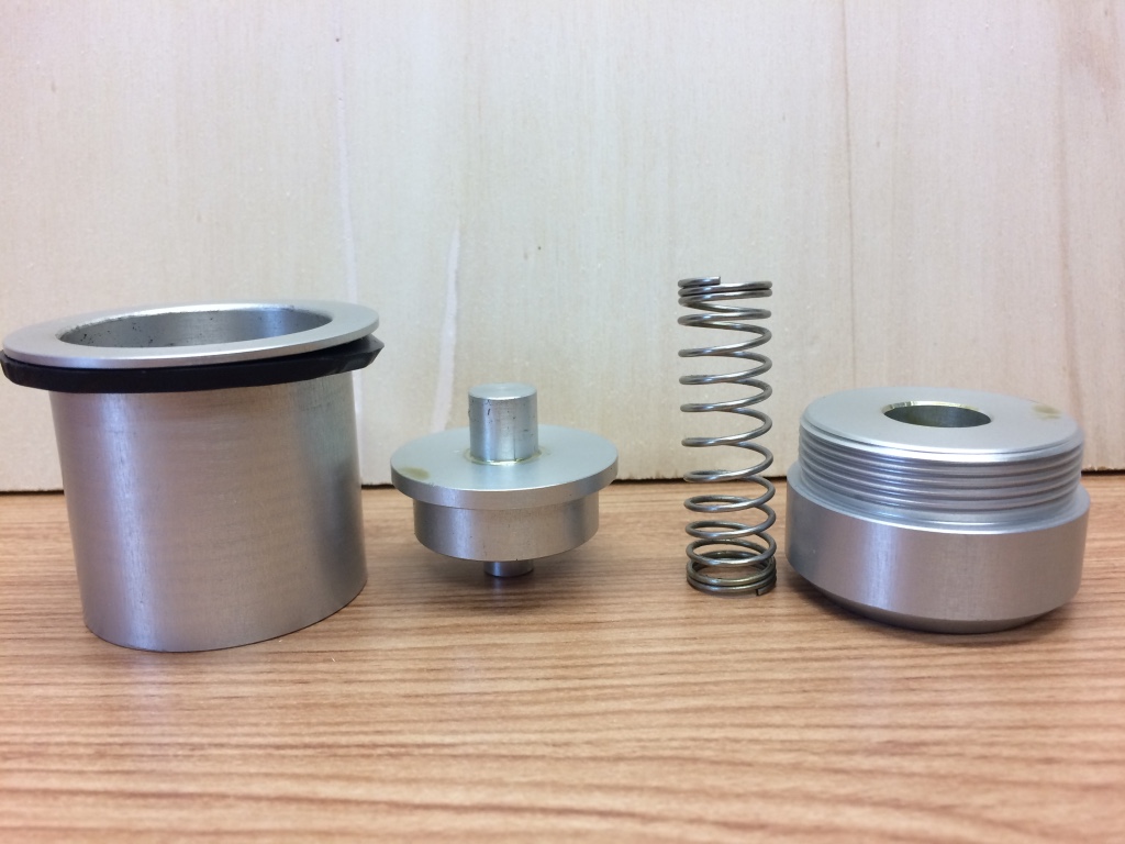

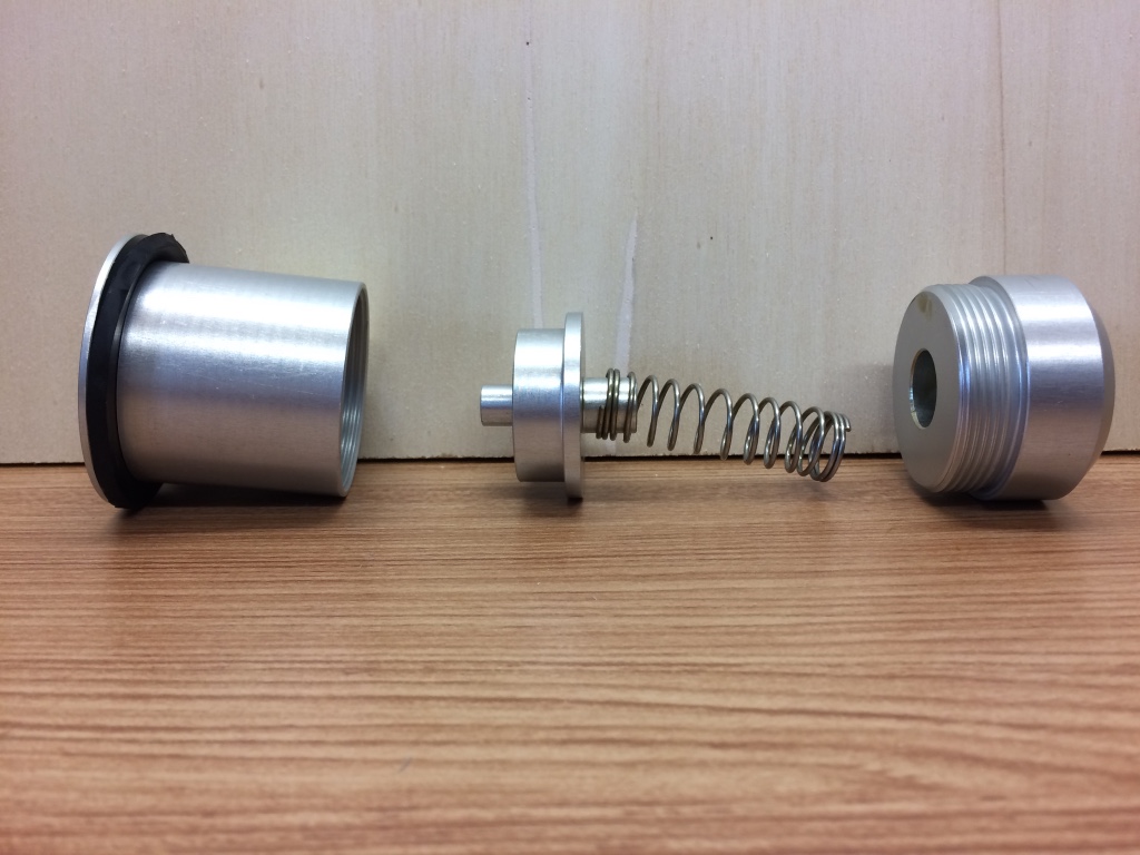

Edwin Haerkens Geplaatst: 3 november 2016 Rapporteer Geplaatst: 3 november 2016 1 uur geleden zei Ben Ubaghs: Edwin, Zou je ook eens een foto van je tankdop kunnen plaatsen. Misschien heeft die er wel mee te maken. Ik heb nog de originele VM dop erop zitten. Bedankt en groeten, Ben. Ik druk de nozzle er ook altijd helemaal in, net als Joey. Als deze dan afslaat, kan er echt niet veel meer bij... En een 90gr bocht is zeker niet ideaal. Waar ik wel last van heb is dat de tankdop lekt bij linkse bocht. Daarvoor heb ik een speciaal afsluitstuk gemaakt. Deze foto zal ik straks plaatsen. Hierbij de gevraagde foto's:
Ben Ubaghs Geplaatst: 3 november 2016 Rapporteer Geplaatst: 3 november 2016 Hoi Edwin, Ik zie het verschil al. Bij mijn tankdop zit het binnenwerk er nog in (zie foto's). Ik zal die van de winter er eens uitslopen. Tevens een foto hoe de aansluiting op de tank zit Groeten, Ben
Edwin Haerkens Geplaatst: 3 november 2016 Rapporteer Geplaatst: 3 november 2016 16 minuten geleden zei Ben Ubaghs: Hoi Edwin, Ik zie het verschil al. Bij mijn tankdop zit het binnenwerk er nog in (zie foto's). Ik zal die van de winter er eens uitslopen. Tevens een foto hoe de aansluiting op de tank zit Groeten, Ben Aha. Nu weet ik waarom mijn dop zo lekte. Bij mij zat waarschijnlijk ook dit binnenwerk erin en heeft de bouwer het eruit gesloopt vanwege dezelfde problemen als jullie... Daar zal je toch iets voor moeten verzinnen als je daadwerkelijk het binnenwerk eruit sloopt... Ik heb het op deze manier opgelost:

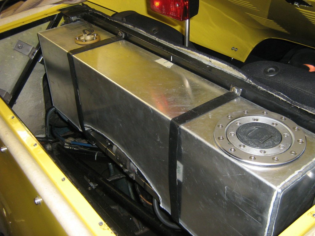

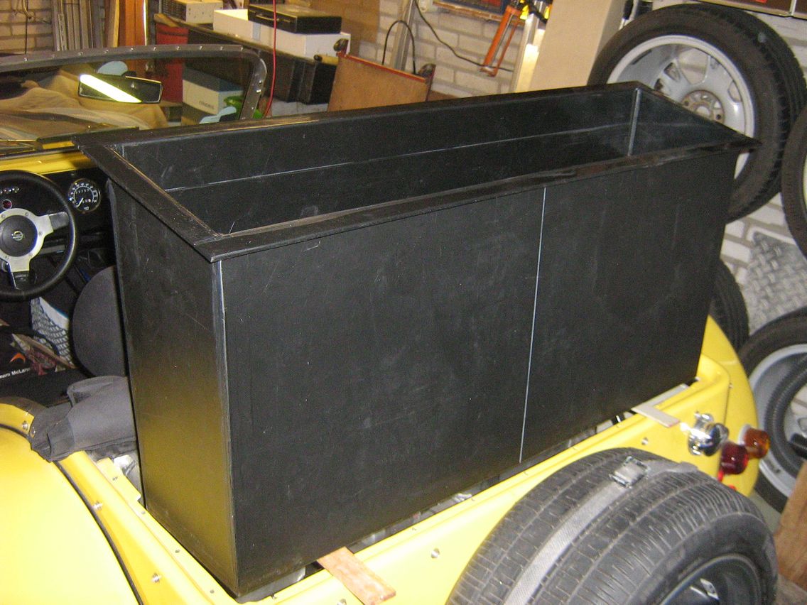

Rudie Heikens Geplaatst: 3 november 2016 Rapporteer Geplaatst: 3 november 2016 Ik zelf heb een nieuwe tank laten maken met boveninvoer, dat tankt perfect Een VM-vriend van mij tankt met een extra stukje slang van zo'n 30cm en een diameter van ong 3,5 of 4 cm op het vulpistool geschoven... Schijnt ook te werken.

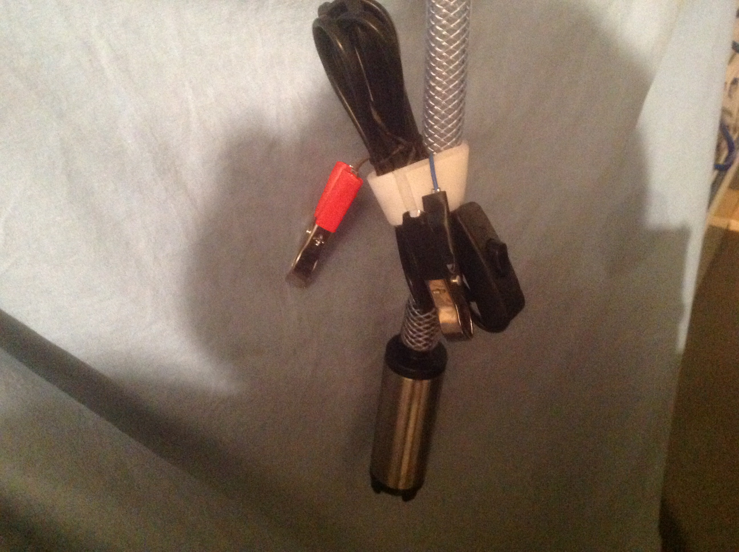

ad coertjens Geplaatst: 4 november 2016 Auteur Rapporteer Geplaatst: 4 november 2016 Ik heb een brandstofpompje gekocht bij AliExpress ( € 11,- ) dit werkt op een 12 v accu. Stukje slang van 1 meter op het pompje, Ik haal in een kunststof drum 20 L brandstof, hang het pompje in de het vat, en pomp het zo over, 12 L per/min. Werkt perfect, zonder knoeien, normaal tanken is natuurlijk handiger als het goed gaat. Het pompje is 4 cm in doorsnee, werkt perfect, ik zal proberen een foto te plaatsen. mvg. Ad
ad coertjens Geplaatst: 4 november 2016 Auteur Rapporteer Geplaatst: 4 november 2016 Pompje . www.aliexpress.com mvg. Ad
Ben Ubaghs Geplaatst: 5 november 2016 Rapporteer Geplaatst: 5 november 2016 Edwin, ik begrijp uit jouw fotos dat je dan de gehele vuldop afsluit na het tanken. Vreemd, want dat binnenwerk dat er bij mij nog inzit sluit dit niet af en ik heb geen last van lekkende tankdop na het dichtmaken en linker bochten. Rudie: ik ben er eventueel ook aan het denken om de vuldop voor de tank elders te maken. Ad, dat pompje kun je wel gebruiken, maar hoe tank je dan als je onderweg ergens een keertje moet tanken? Heb je dan altijd een kan van 20L bij je? gr, Ben.
Rudie Heikens Geplaatst: 5 november 2016 Rapporteer Geplaatst: 5 november 2016 Ik heb nu een tank boven de achteras, met anti-klots-schotten, goed werkende brandstofmeter en boveninvoer. Inhoud 40 ltr. Nadeel is dat ik niet meer kan tanken via de dop aan de achterzijde maar het rechter deel van het dekje moet losklikken om bij de nieuwe vuldop te kunnen komen... Bijkomend voordeel is dat ik nu ook nog eens een lekker grote kofferbak van meer dan 80 ltr heb! Yesss! Ik ben nu bezig een brandstofkraan aan de tank te verzinnen. Is toch wel handig wanneer de tank er ooit uit moet...

ad coertjens Geplaatst: 5 november 2016 Auteur Rapporteer Geplaatst: 5 november 2016 Rudie, als je wat in je kofferbak gooit ligt het weer op straat of zit er een bodem in ? mnv. Ad
Rudie Heikens Geplaatst: 5 november 2016 Rapporteer Geplaatst: 5 november 2016 Hi hi, ja, moest ik alles weer oprapen... Maar na een paar weken had dat opgelost . Gaat nu veel beter.
