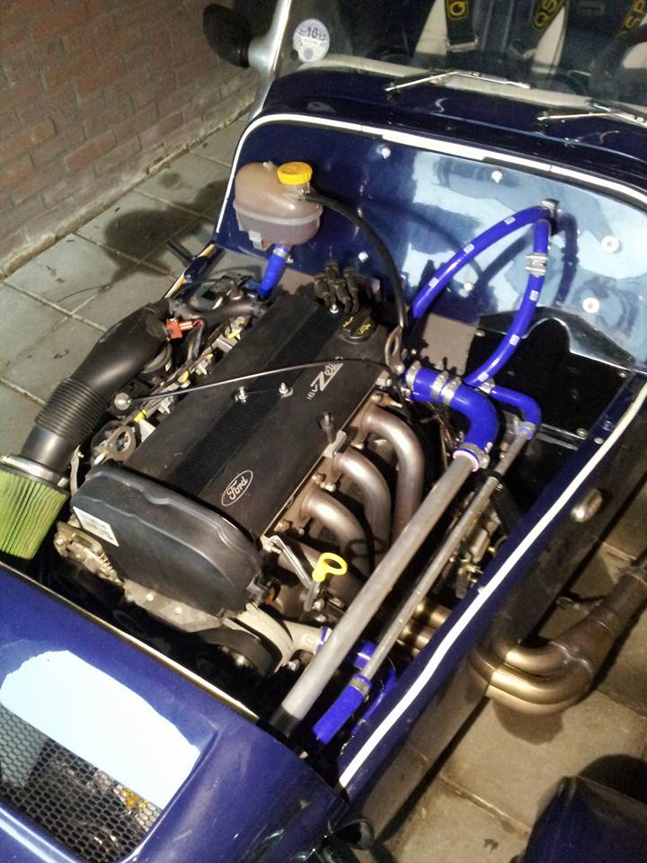

Afgelopen winter motorblok uit de Westfield gehaald omdat er rare geluiden bij de koppeling weg kwamen (nu al na 11.500 kilometer en 1.5 jaar rijden?!). Piepende geluiden dat op een kapotlopend druklager leek. Druklager besteld en motor tijdens mijn vakantie gedemonteerd. Uiteindelijk bleek dat het druklager nog heel was en pieploos draaide... Wel zaten er wat sporen in het gedeelte wat tegen de drukgroep aan zit. Bleek het druklager verkeerd te zijn afgesteld en deze niet vrij liep van de drukgroep en dit het geluid produceerde.
Druklager is ondertussen aan een clubgenoot verkocht die wel het lager kapot had...
Geluk bij een ongeluk wel een mogelijk groot koelvloeistof lek weten te voorkomen nadat ik tijdens montage van leidingen naar het motorblok van het koelsysteem 2 schuurplekken heb ondekt. Dus dan maar alles vervangen voor silicone slangen. (Stond op het verlangslijstje maar niet uitgevoerd)
