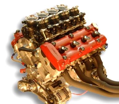

Simon Marks Geplaatst: 25 augustus 2012 Rapporteer Geplaatst: 25 augustus 2012 Waarschijnlijk kennen vele van jullie dit motorblok al maar lijkt mij toch wel het ideale motorblok voor een Westfield of Kitcar... http://www.h1v8.com/page/page/1562068.htmSPECIFICATIONS H1V8:75° odd fire V82.8 LITER, 170 cu. in. displacement (3.0 liter optional)84mm Bore X 63mm Stroke (67 stroke optional)4 cams, 32 valves via internal silent chain530mm wide x 485mm long x 530mm high400HP @ 10,000 rpm with stock street cams (higher spec. is available)245 ft-lbs torque @ 7500 rpm200 lbs engine weight / 91 kg Billet nitrided steel 180° crank4340 H-beam con-rods with ARP boltsBillet 6061-T6 aluminum crankcaseDry sump 0il system with 4 stage pump7.25" or 5.5" Twin disc clutchDTA S80 full sequential ECUUnique cylinder offset and cam drive arrangement yields a compact design- Patent No. 7,168,405Kan zo nergens een prijs vinden van het motorblok en of je dit blok uberhaubt kan bestellen maar de specificaties spreken voor zich, een normaal auto-motorblok weegt al snel tegen de 120 kg dus een blok van 90kg met 400 pk en 332 Nm koppel en 10.000 rpm moet echt fantastische zijn.Natuurlijk wel de vraag of het allemaal heel blijft bij zo'n blokje dan...
Gast RvdHelm Geplaatst: 25 augustus 2012 Rapporteer Geplaatst: 25 augustus 2012 Niet te koop helaas:http://www.h1v8.com/page/page/1564764.htm

Bas Bais Geplaatst: 26 augustus 2012 Rapporteer Geplaatst: 26 augustus 2012 6-8 cilynders eigenlijk meer voor de cobra 's dan voor de westies of sevens.Ben ik het niet helemaal mee eens!Een normale 6 of 8 cilinder is idd niet een optimale set-up om het maximale een seven te halen vanwege het hogere gewicht, maar dit is geen normale 8 cilinder !Dit is een motor met een gewicht van 91 kilo, een gewicht wat menig 4 cilinder al overtreft.Of je met het vermogen overweg kan gaan is natuurlijk een tweede verhaal.Groetjes Bas

Bas Bais Geplaatst: 28 augustus 2012 Rapporteer Geplaatst: 28 augustus 2012 Anderzijds ervaringen nu: 6 cylinder is op zandvoort langzamer dan een 4 cylinderWat dacht je van het gewicht van een standaard 6/8 cilinder motor en de interne delen hiervan, deze is veel zwaarder en minder snel op gang te brengen dan een lichtere 4 cilinderDe aan elkaar geplakte V8 hayabusa daarintegen met zijn 8 kleine zuigertjes met totale inhoud van 2.6 liter en een gewicht van 91kg (2.8 liter is al de opgeboorde versie) is veel verfijnder en sneller in toeren te jagen.Dit is gewoon niet te vergelijken met een gewone 6 of 8 cilinderMaar ik denk dat het aanschaf bedrag veel mensen tegenhoud Nog wat ervaringen van mezelf met een turbomotor:Een turbomotor in lichtgewicht auto zal wanneer die zijn grip verliest makkelijker in toeren klimmen en een loopje met je nemen, dit uit eigen ervaring met een licht autootje met veel turbo vermogen.Vandaar dat ie dan slecht te doseren is op het randje van grip.Voor de drift is dit juist weer fijn omdat je doseert voorbij de grip.Maargoed zo'n heerlijke dauw in je rug van een turbomotor en het horen fluiten van je turbo in de inlaat/uitlaat, tja dat maakt mij ook een turbo liefhebber Wel lijkt mij een atmospherische motor met veel vermogen beter te doseren, het is niet aan of uit.Groeten Bas
