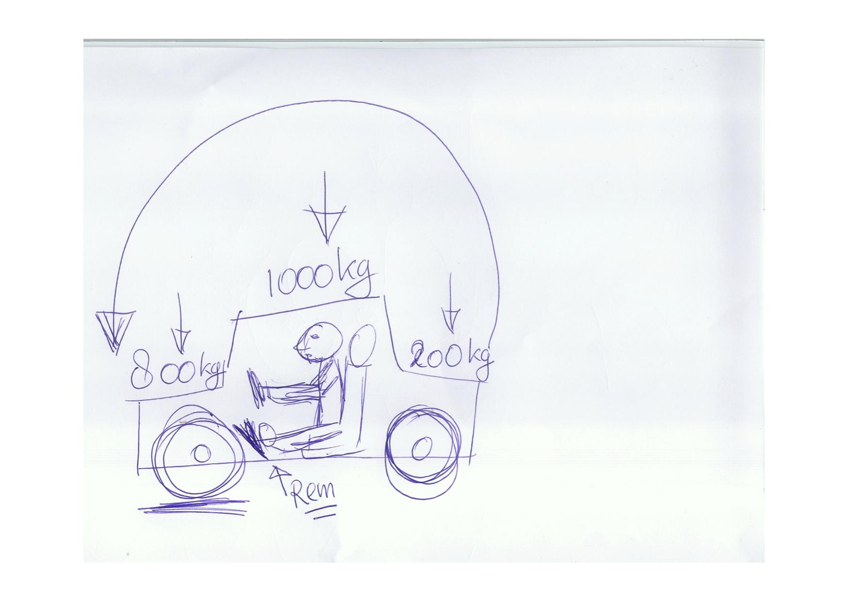

Peter van Oosterhout Geplaatst: 30 augustus 2018 Rapporteer Geplaatst: 30 augustus 2018 Hallo Ad, Even een remtechnische uitleg van mijn zijde als rijvaardigheidsinstructeur: In de Kit4all nr 3 van 2013 heb ik hier een artikel over geschreven. Als je hard remt duikt de auto enigszins naar voren. Door dit duiken verplaats het gewicht van achter naar voren en neemt dus het gewicht van het voertuig aan de voorzijde ook toe. Dit duiken wordt "dynamische aslastverplaatsing" genoemd.(zie mijn "professionele tekening") Hierdoor zitten als norm de "beste" (grootste/ geventileerde) schijven ook aan de voorkant. Mochten jouw beste schijven aan de achterzijde zitten, dan heeft dit minder zin, of je moet heel achteruit rijdend willen remmen... Vandaar ook dat normaal gesproken een remdrukregelaar aan de achterzijde de druk van de achterremmen moet regelen, om het blokkeren van de achterwielen te voorkomen. Blokeren is nooit goed tijdens het remmen, of het moet zijn ter voorkoming van het over de kop slaan van het voertuig. Probeer voor de optimale remming om eens te remmen met ongeveer 2/3 van je remkracht op het rempedaal. Je maakt dan gebruik van het duikeffect van de auto. Hierna rem je tijdens de remming in één beweging dieper door naar de meest maximale remdruk, dus juist voor het blokkeren! Je hebt dan zo de meest optimale en kortste remming uitgevoerd die mogelijk is. Nieuwe banden zullen zeker een verbetering opleveren van het remvermogen van de auto. Deze verbeteren namelijk het band-weg contact. Ook de soort kan verschil maak, zoals bijvoorbeeld een profiel band of een slick. Denk hierbij zeker aan de bandenspanning!! Ik neem aan dat je dit laatste zeker gecontroleerd hebt, want daar kan ook je verschil in zitten! In het grensgebied is het niet vreemd dat rechts voor blokkeert bijvoorbeeld bij een bocht naar rechts. Door het begin van insturen is er meer druk op het linkerwiel dan op het rechterwiel effect zie je ook regelmatig terug in de F1. Probeer een een aantal remming achter elkaar om te kijken wanneer de temperatuur oploopt van de remmen, deze toch constant blijft en/of verbeterd of verslechterd. Mocht het remverschil heel groot zijn in de rechte lijn tussen links en rechts voor, doe dan eens eventueel de zelfde remming met een passagier in de auto. Is er dan nog steeds een heel groot verschil en dan bedoel ik niet de laatste meter(s), dan is het toch nuttig om nog eens extra goed naar de remmerij voor te kijken. Succes. Vrgr. Peter van Oosterhout
Harry Bouma Geplaatst: 30 augustus 2018 Rapporteer Geplaatst: 30 augustus 2018 4 minuten geleden zei Peter van Oosterhout: Hallo Ad, Even een remtechnische uitleg van mijn zijde als rijvaardigheidsinstructeur: In de Kit4all nr 3 van 2013 heb ik hier een artikel over geschreven. Als je hard remt duikt de auto enigszins naar voren. Door dit duiken verplaats het gewicht van achter naar voren en neemt dus het gewicht van het voertuig aan de voorzijde ook toe. Dit duiken wordt "dynamische aslastverplaatsing" genoemd.(zie mijn "professionele tekening") Hierdoor zitten als norm de "beste" (grootste/ geventileerde) schijven ook aan de voorkant. Mochten jouw beste schijven aan de achterzijde zitten, dan heeft dit minder zin, of je moet heel achteruit rijdend willen remmen... Vandaar ook dat normaal gesproken een remdrukregelaar aan de achterzijde de druk van de achterremmen moet regelen, om het blokkeren van de achterwielen te voorkomen. Blokeren is nooit goed tijdens het remmen, of het moet zijn ter voorkoming van het over de kop slaan van het voertuig. Probeer voor de optimale remming om eens te remmen met ongeveer 2/3 van je remkracht op het rempedaal. Je maakt dan gebruik van het duikeffect van de auto. Hierna rem je tijdens de remming in één beweging dieper door naar de meest maximale remdruk, dus juist voor het blokkeren! Je hebt dan zo de meest optimale en kortste remming uitgevoerd die mogelijk is. Nieuwe banden zullen zeker een verbetering opleveren van het remvermogen van de auto. Deze verbeteren namelijk het band-weg contact. Ook de soort kan verschil maak, zoals bijvoorbeeld een profiel band of een slick. Denk hierbij zeker aan de bandenspanning!! Ik neem aan dat je dit laatste zeker gecontroleerd hebt, want daar kan ook je verschil in zitten! In het grensgebied is het niet vreemd dat rechts voor blokkeert bijvoorbeeld bij een bocht naar rechts. Door het begin van insturen is er meer druk op het linkerwiel dan op het rechterwiel effect zie je ook regelmatig terug in de F1. Probeer een een aantal remming achter elkaar om te kijken wanneer de temperatuur oploopt van de remmen, deze toch constant blijft en/of verbeterd of verslechterd. Mocht het remverschil heel groot zijn in de rechte lijn tussen links en rechts voor, doe dan eens eventueel de zelfde remming met een passagier in de auto. Is er dan nog steeds een heel groot verschil en dan bedoel ik niet de laatste meter(s), dan is het toch nuttig om nog eens extra goed naar de remmerij voor te kijken. Succes. Vrgr. Peter van Oosterhout mooie uitleg, alleen gewicht verplaatst zich niet, of komt de tank voor op de motorkap oid tijdens het remmen.
ad coertjens Geplaatst: 30 augustus 2018 Auteur Rapporteer Geplaatst: 30 augustus 2018 Hallo Peter, heel erg bedankt dat je er zoveel tijd aan besteed hebt om het mij proberen duidelijk te maken, ik ga hier zeker mee aan de gang om te kijken of daar iets uit komt, nogmaals bedankt. Mvg. Ad C.
